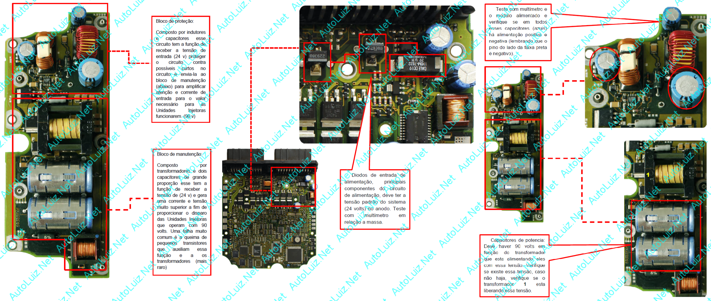

VOLVO D12C
Possamai, 08 Jan 2025, 09:33
VOLVO D12C
- (1.91 MiB) Não foi baixado ainda

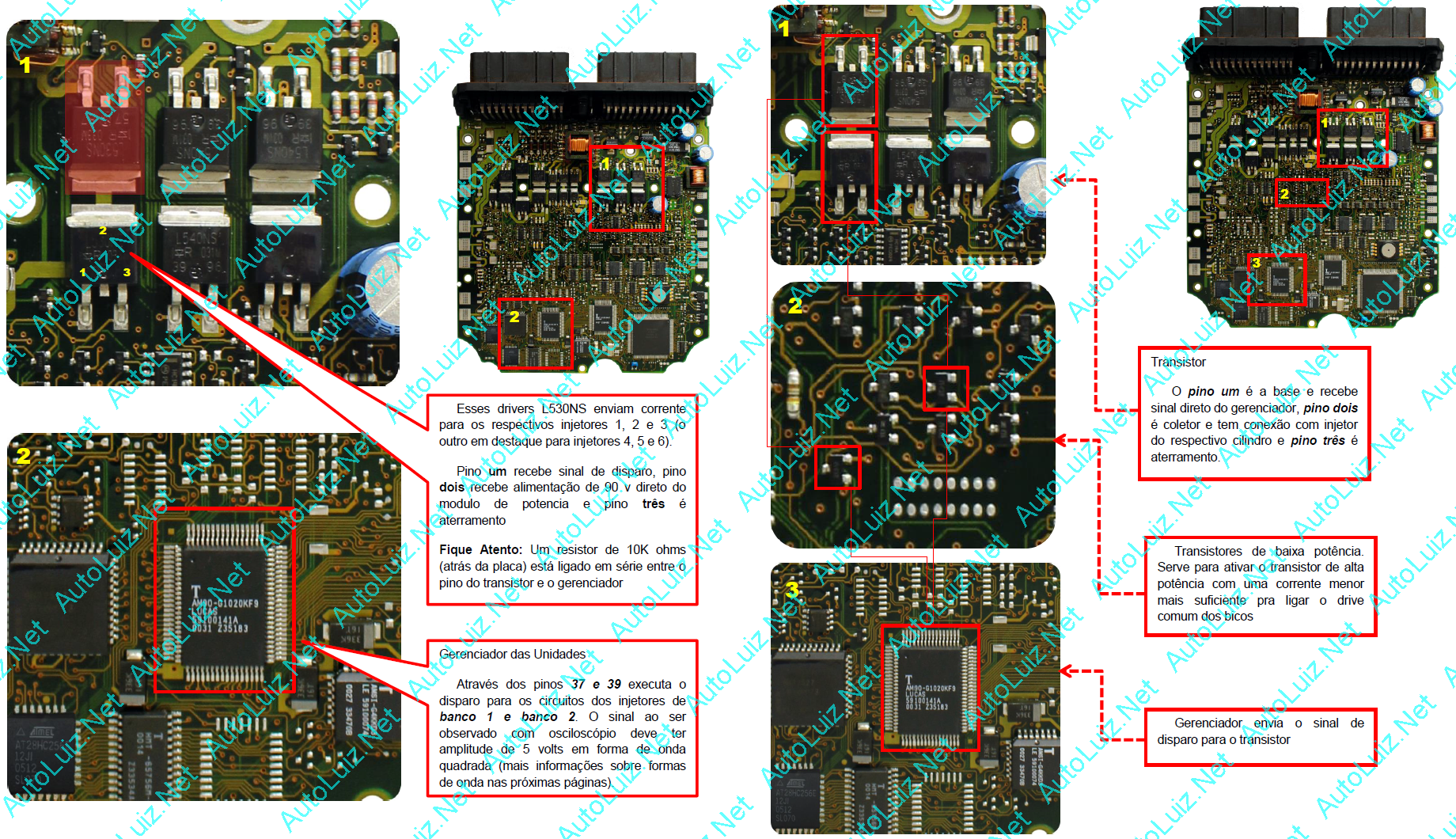

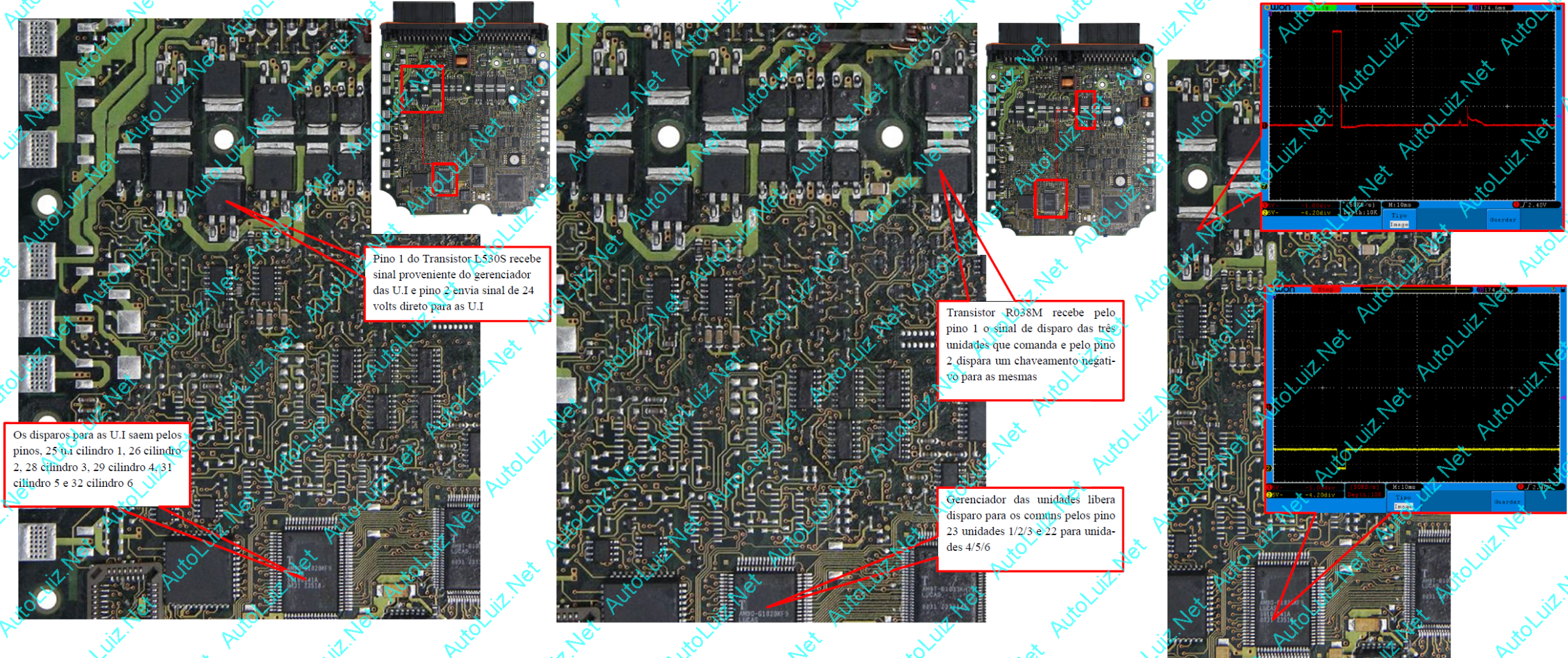

estudos
- (2.64 MiB) Não foi baixado ainda
- (3.99 MiB) Não foi baixado ainda
