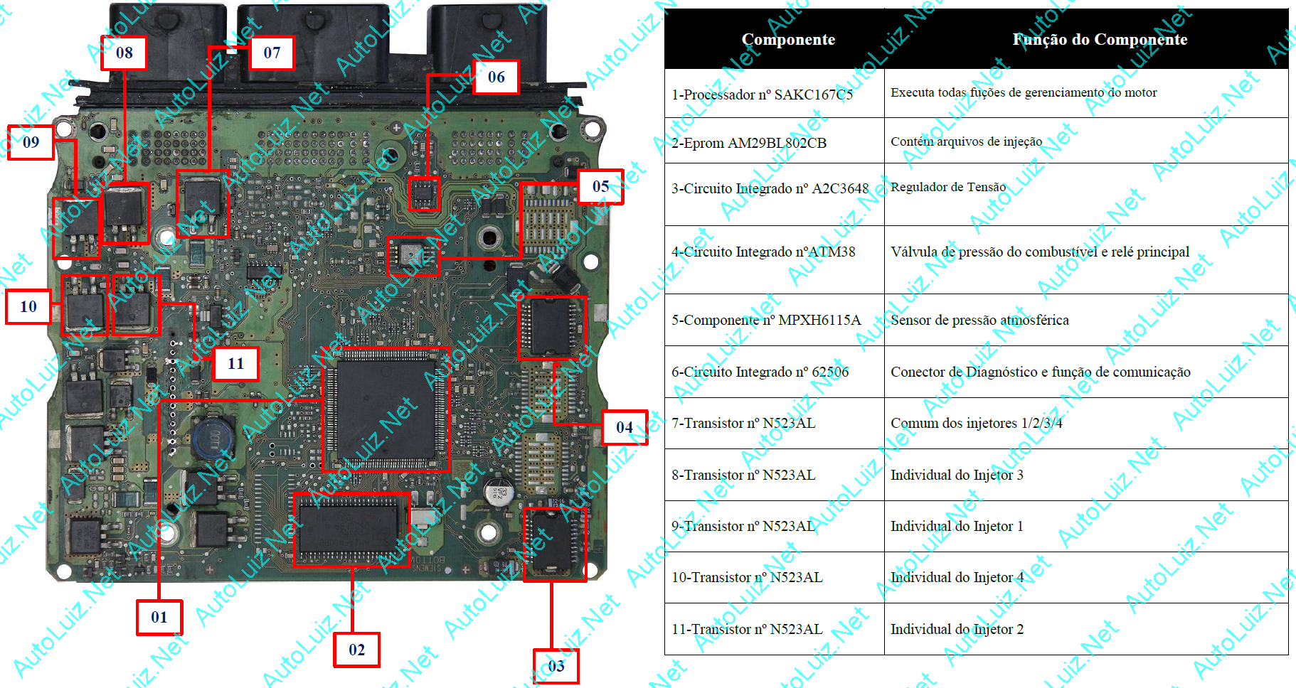

FORD Siemens SID901 - Ranger e Troller 3.0
Possamai, 08 Jan 2025, 10:18
- (1.53 MiB) Não foi baixado ainda
- sid901 ATIC20 injeotores.txt
- (895 Bytes) Não foi baixado ainda
- sid901 atm39b rele bomba.txt
- (405 Bytes) Não foi baixado ainda
