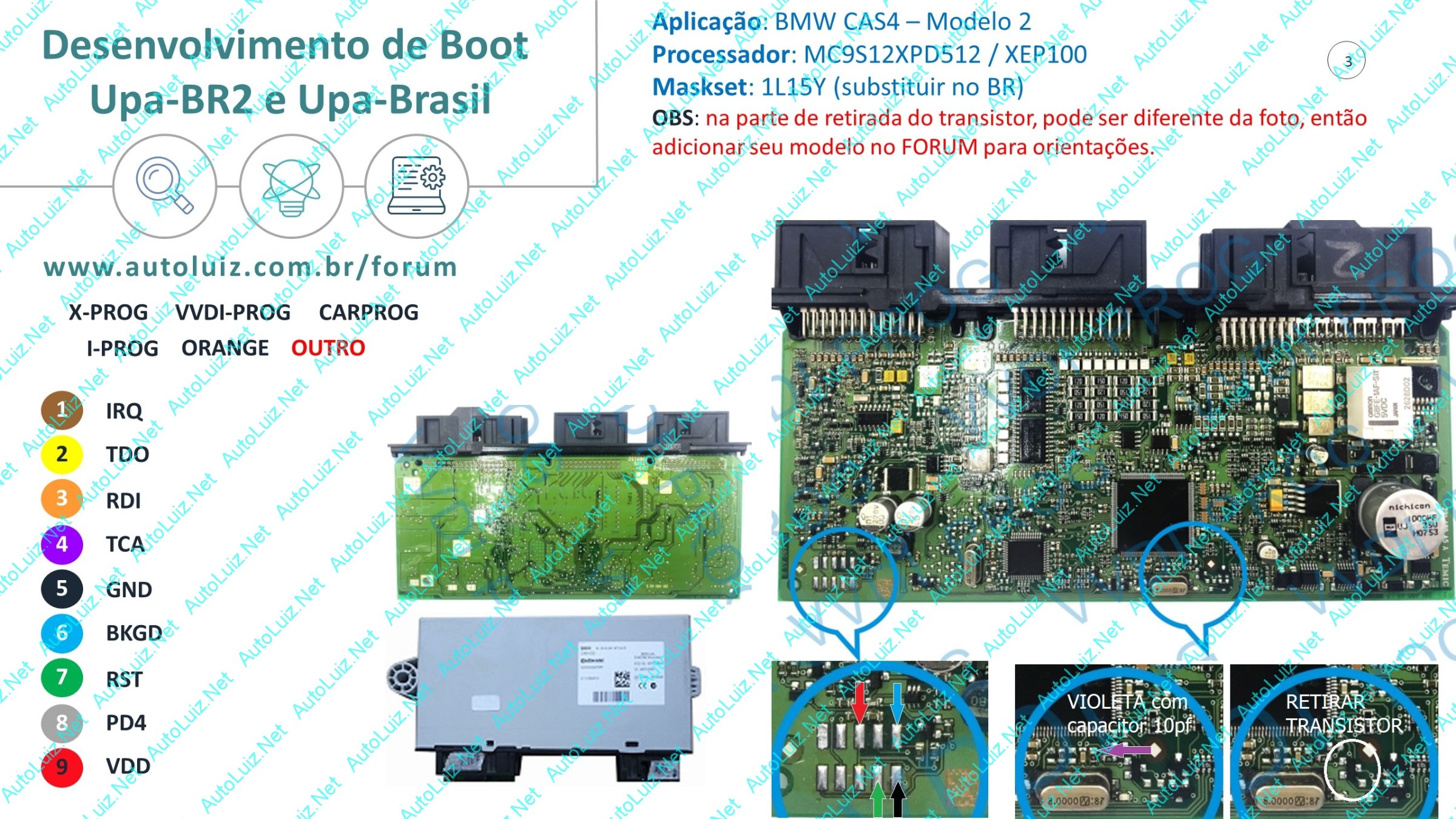

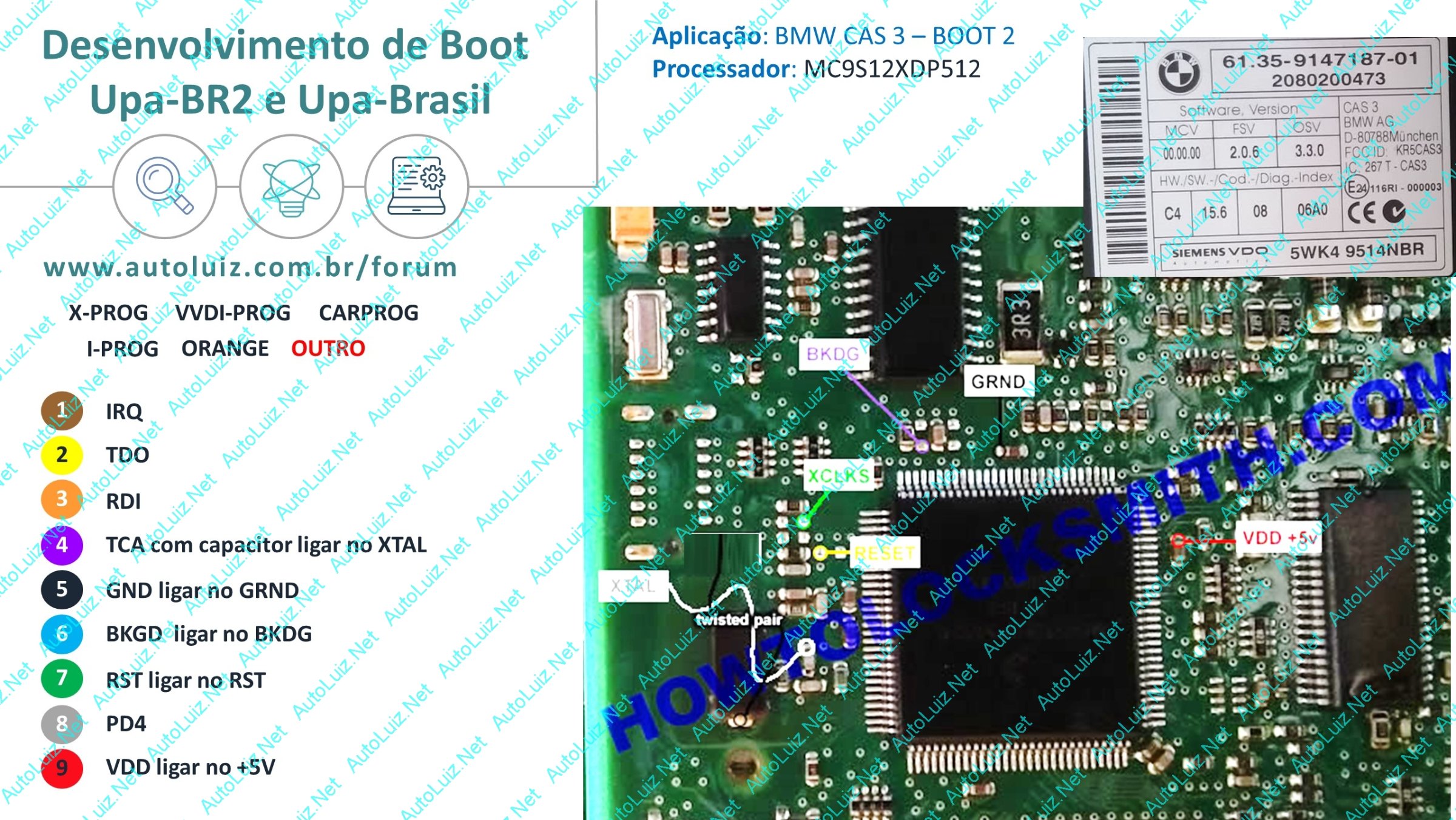

infos
(592.98 KiB) Não foi baixado ainda
(616.24 KiB) Não foi baixado ainda
(594.2 KiB) Não foi baixado ainda
(595.24 KiB) Não foi baixado ainda
