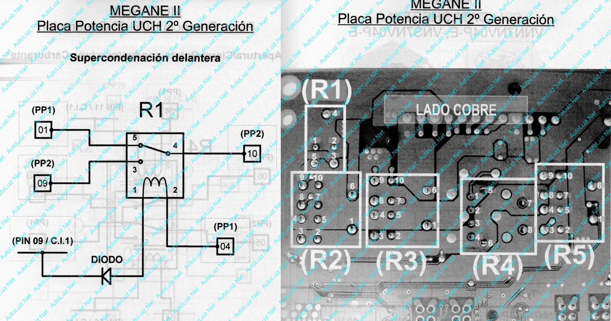

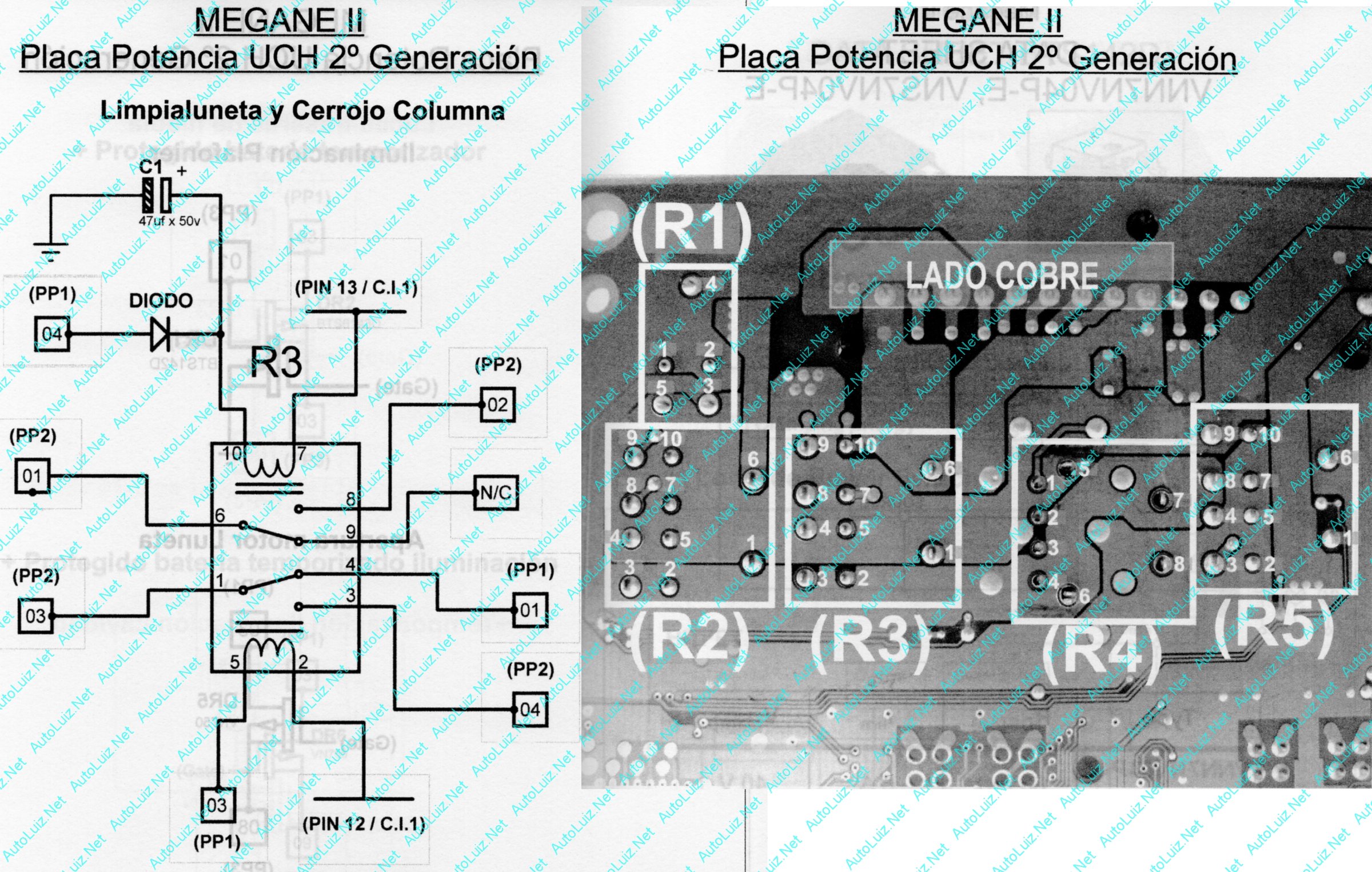

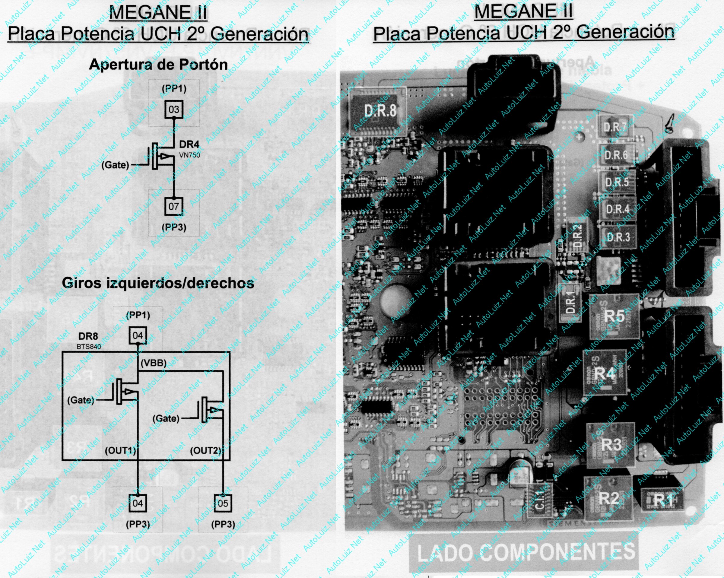

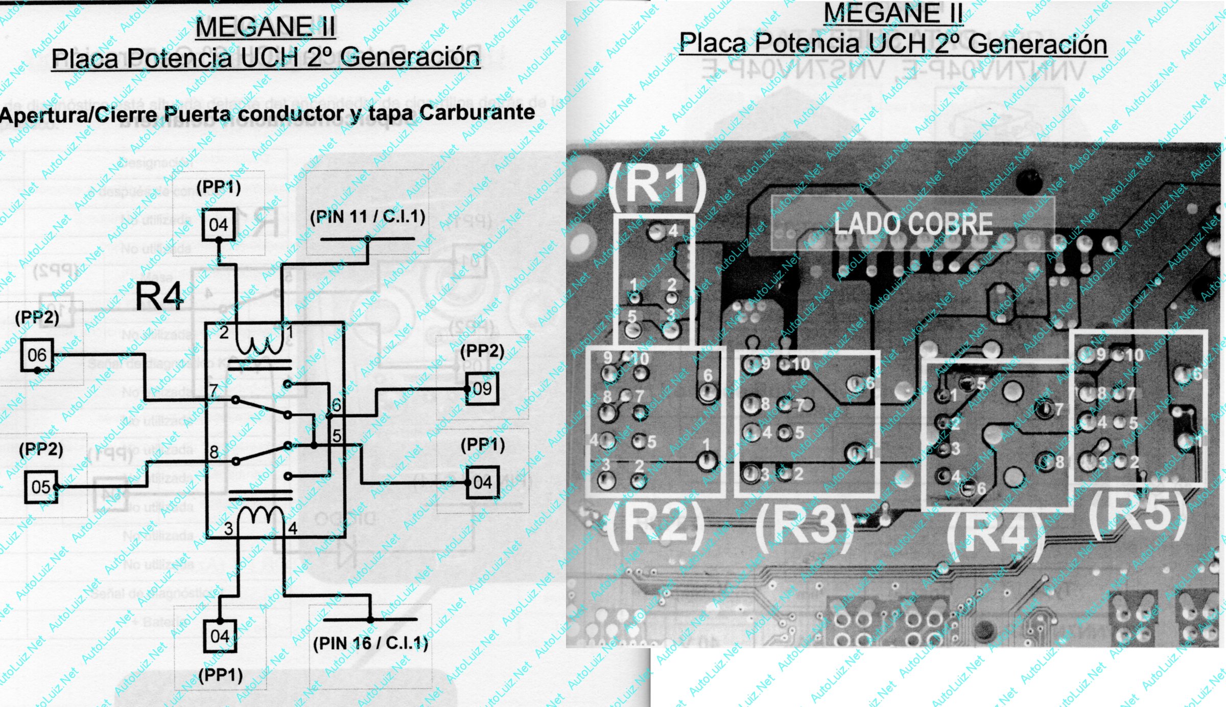

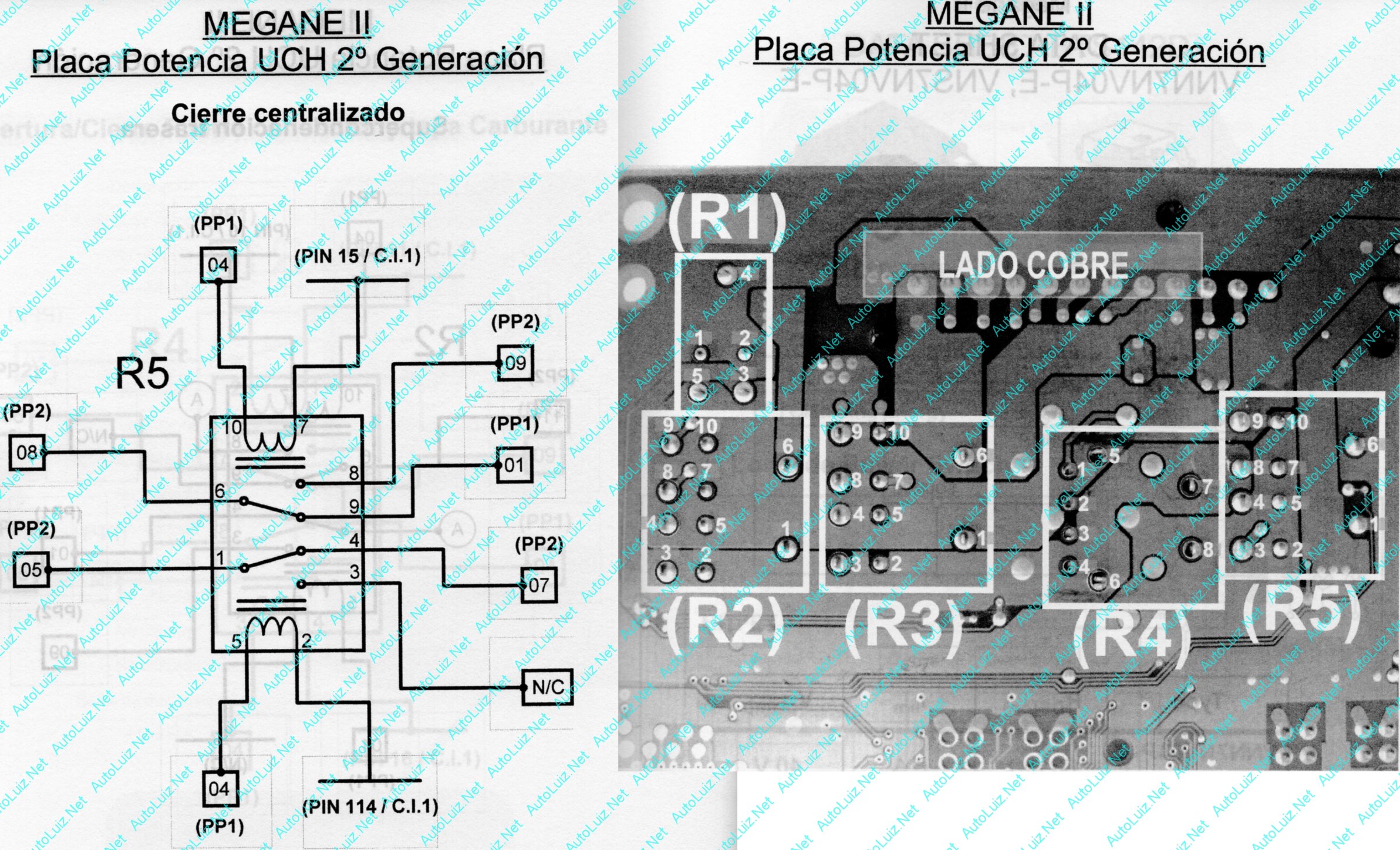

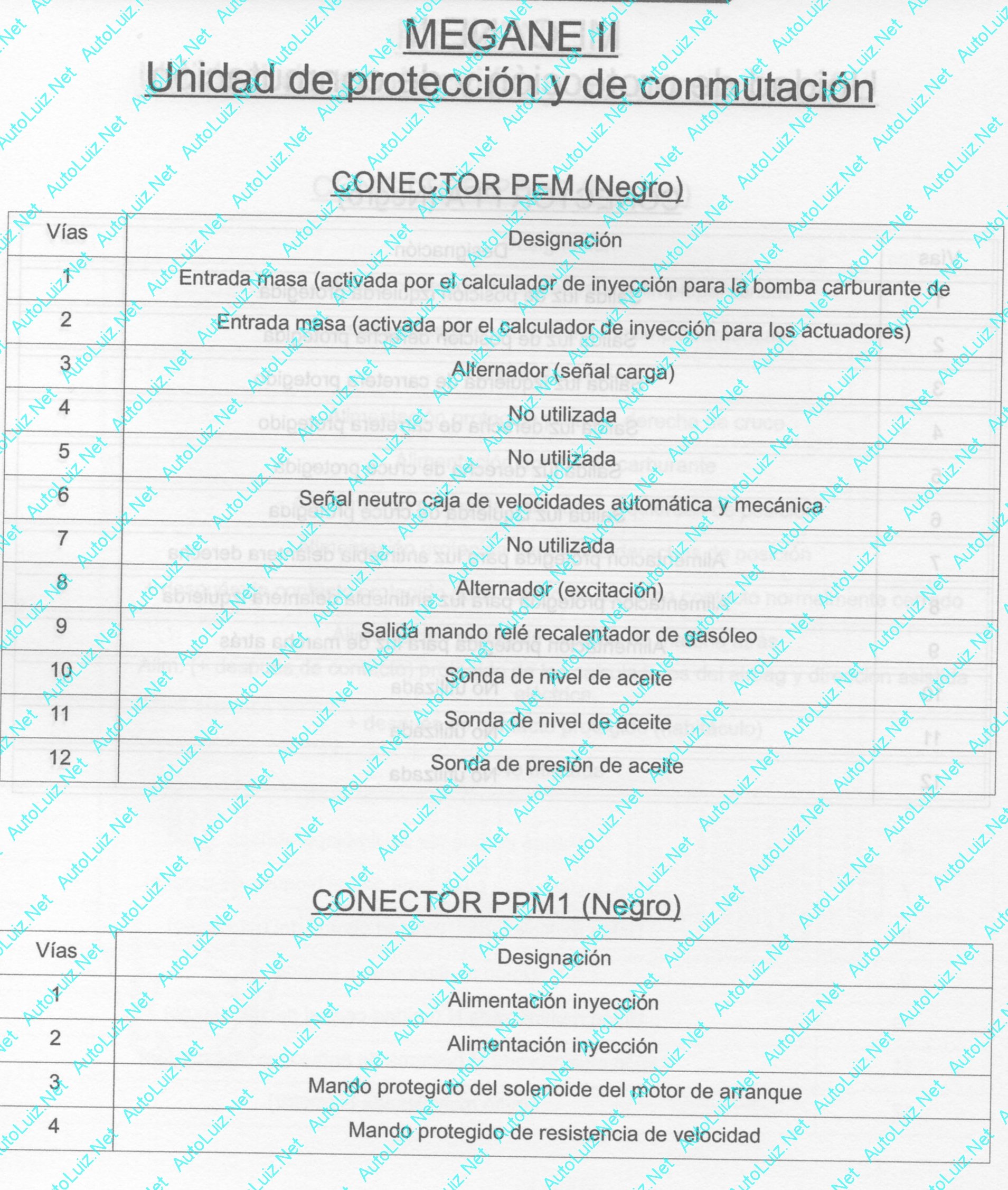

Acionamento do eletro do ar condicionado, Renault - BSM - New Megane, RNMBSM009.jpg
Acionamento da trava porta motorista e tampa de combustivel, Renault - BSM - New Megane, RNMBSM010.jpg
Acionamento do acionamento das travas eletricas, Renault - BSM - New Megane, RNMBSM012.jpg
Acionamento do esguichador dianteiro, Renault - BSM - New Megane, RNMBSM013.jpg
Acionamento da alimentação da trava do volante, Renault - BSM - New Megane, RNMBSM013.jpg
Acionamento do protetor temporizado de bateria, Renault - BSM - New Megane, RNMBSM015.jpg
Acionamento do temporizador da iluminação, Renault - BSM - New Megane, RNMBSM015.jpg
Acionamento das luzes de neblina traseira, Renault - BSM - New Megane, RNMBSM016.jpg
Acionamento da abertura de porta malas, Renault - BSM - New Megane, RNMBSM017.jpg
Acionamento do pisca esquerdo e direito, Renault - BSM - New Megane, RNMBSM017.jpg

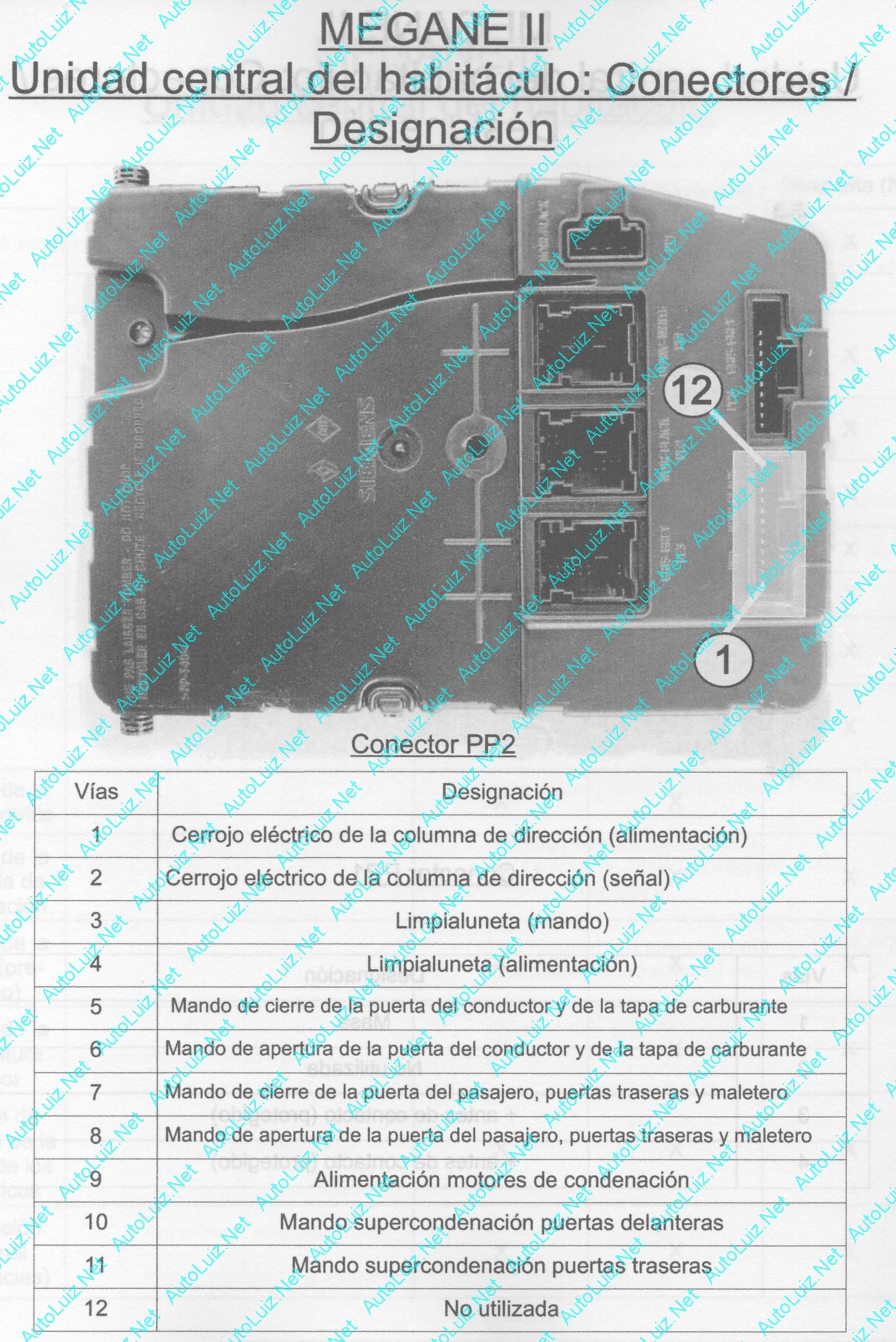

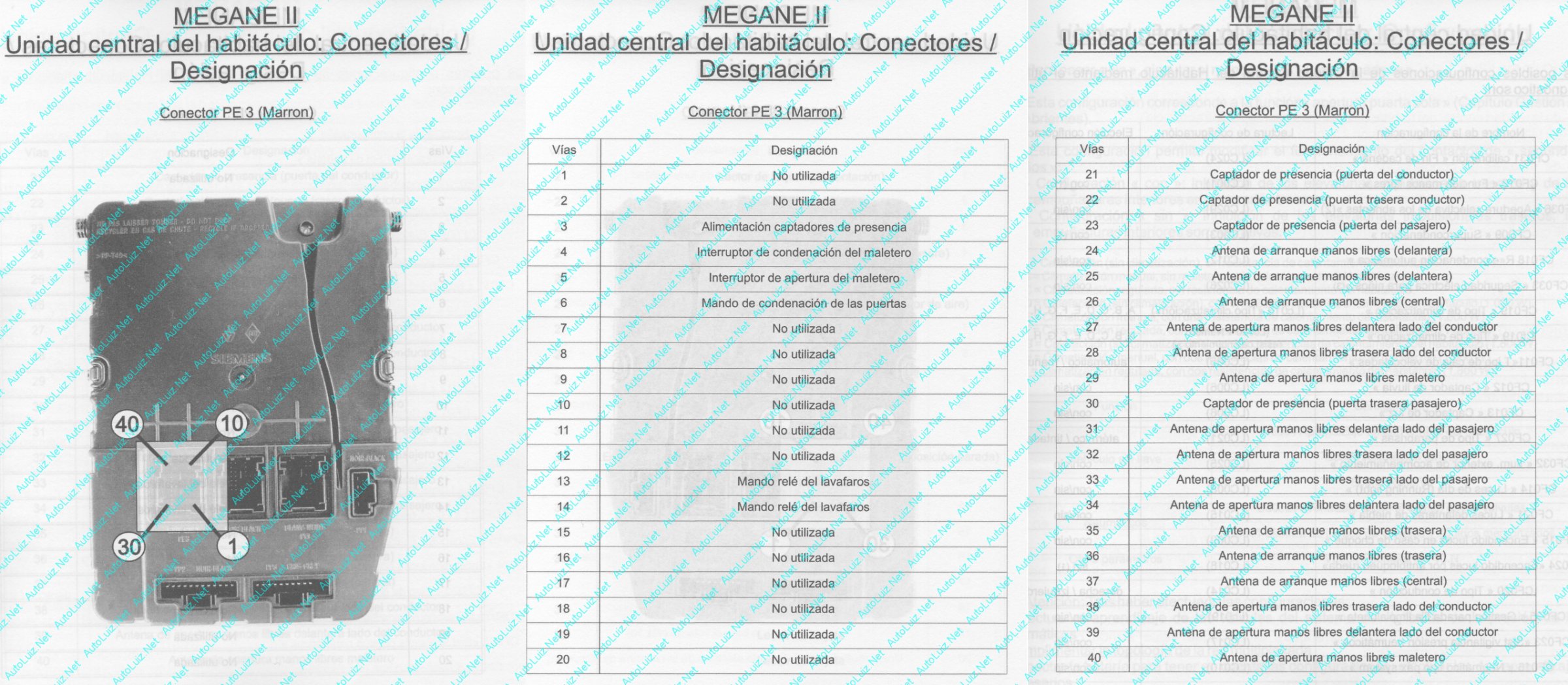

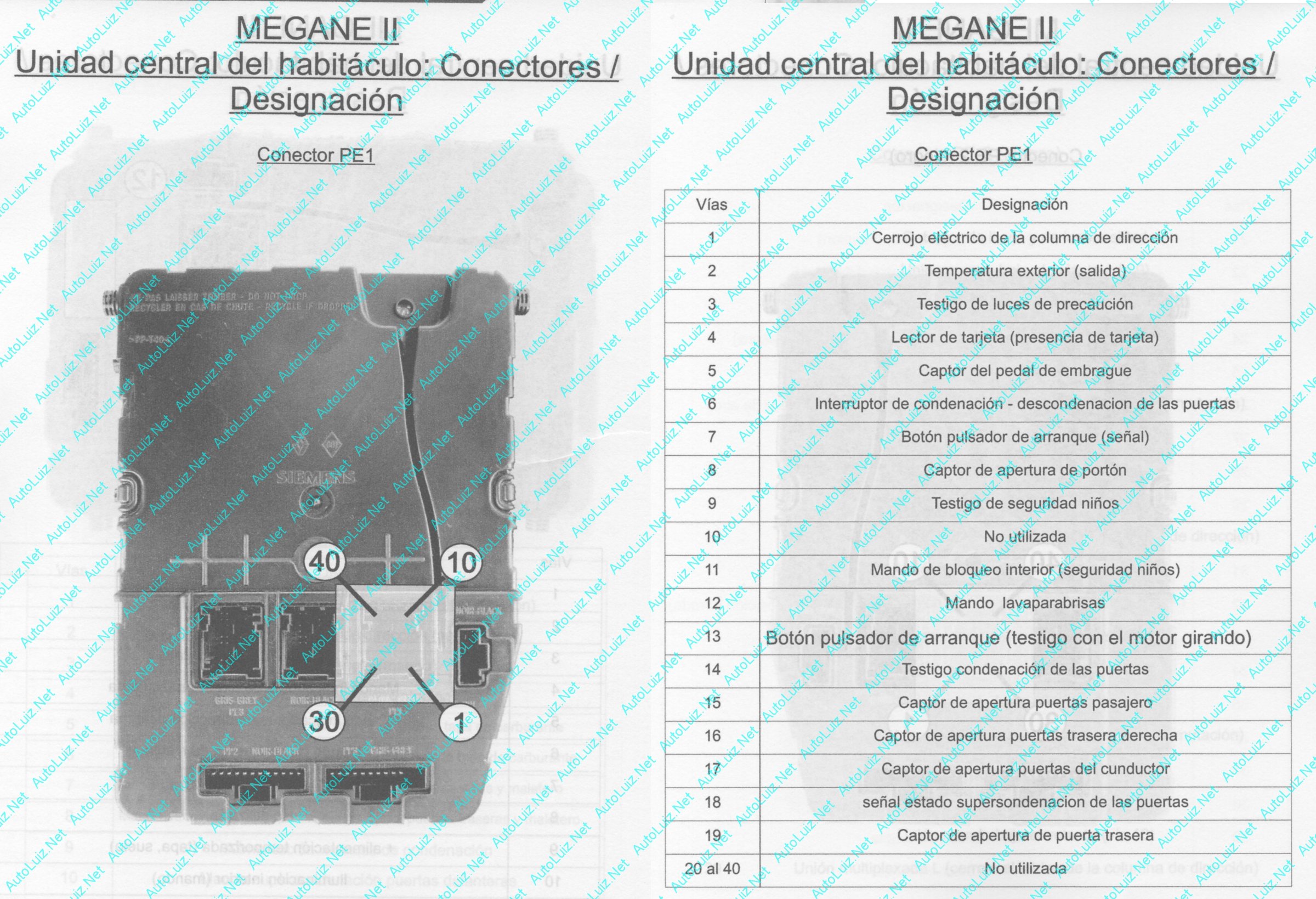

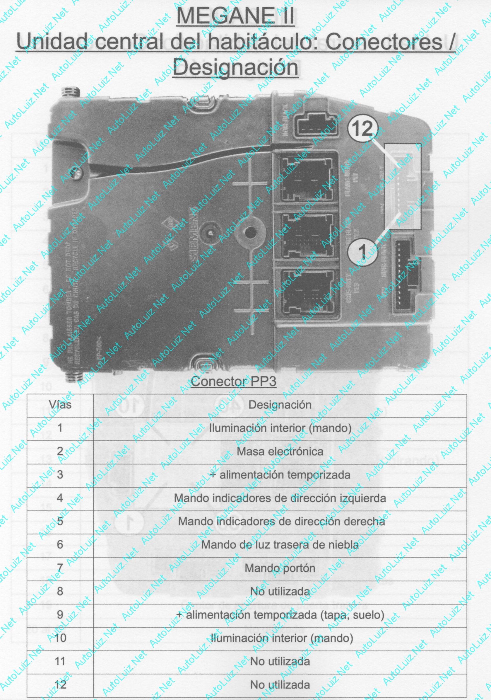

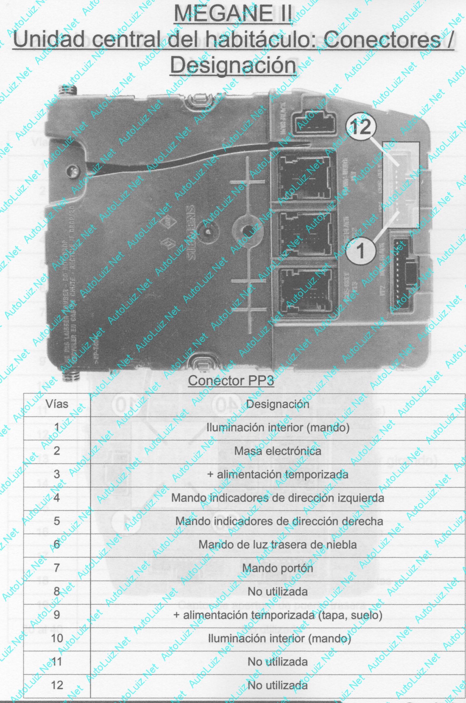

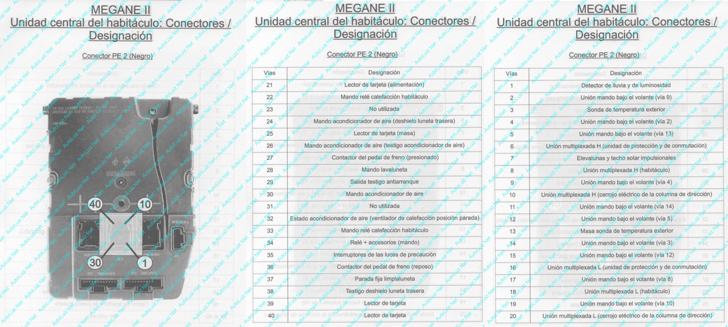

- (580.46 KiB) Não foi baixado ainda
- (687.62 KiB) Não foi baixado ainda
- (685.6 KiB) Não foi baixado ainda
- (659.99 KiB) Não foi baixado ainda
- (705.3 KiB) Não foi baixado ainda
- (528.27 KiB) Não foi baixado ainda
- (523.21 KiB) Não foi baixado ainda
