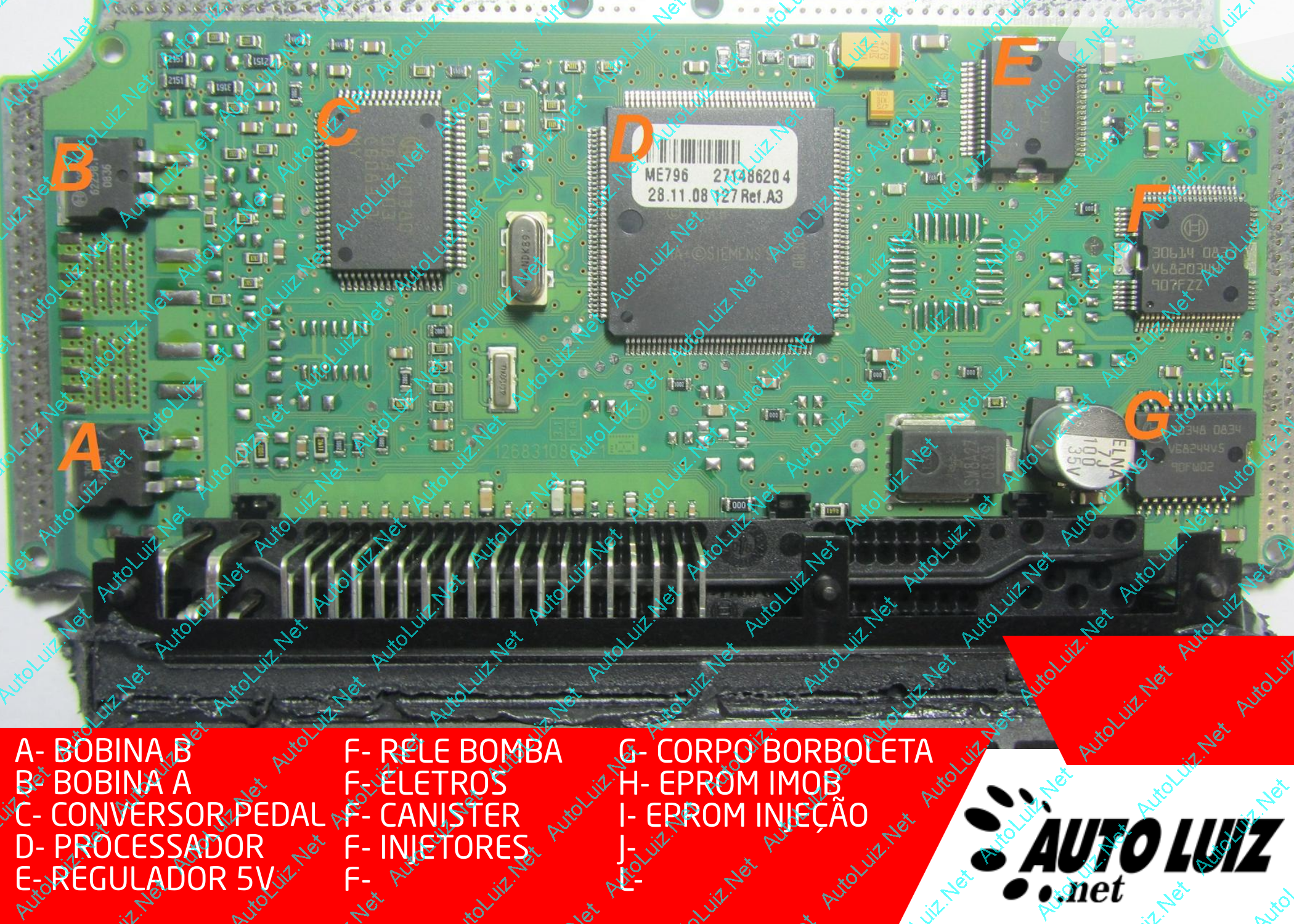

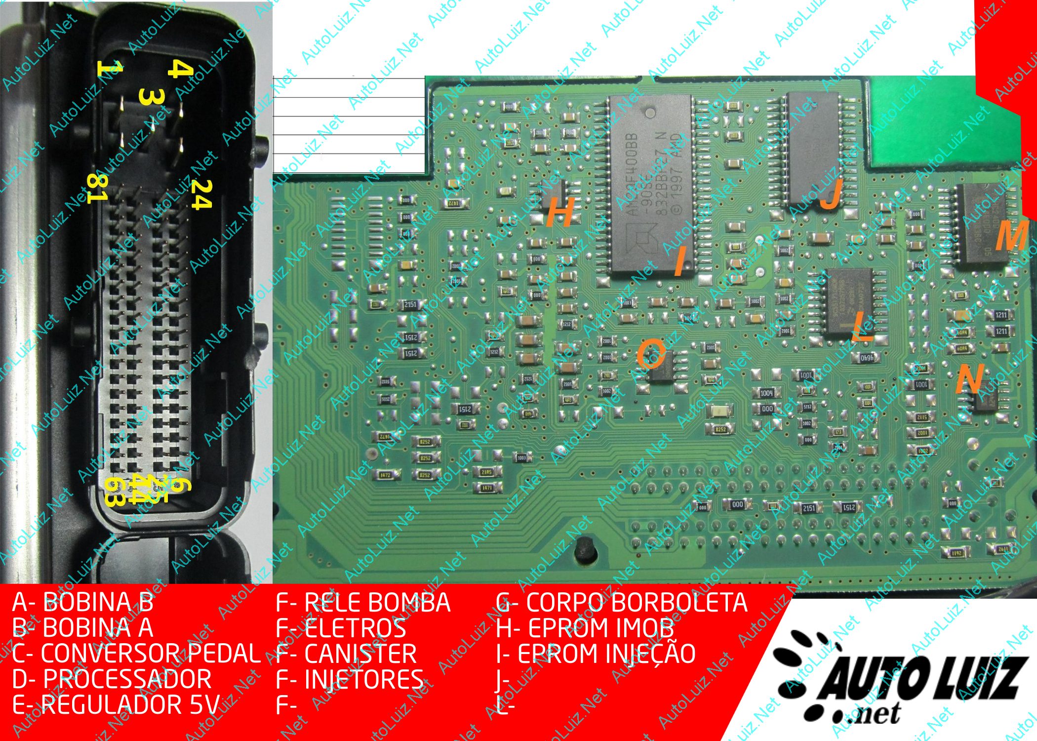

MAPA DOS DRIVERS
- (4.4 MiB) Não foi baixado ainda
- (4.22 MiB) Não foi baixado ainda

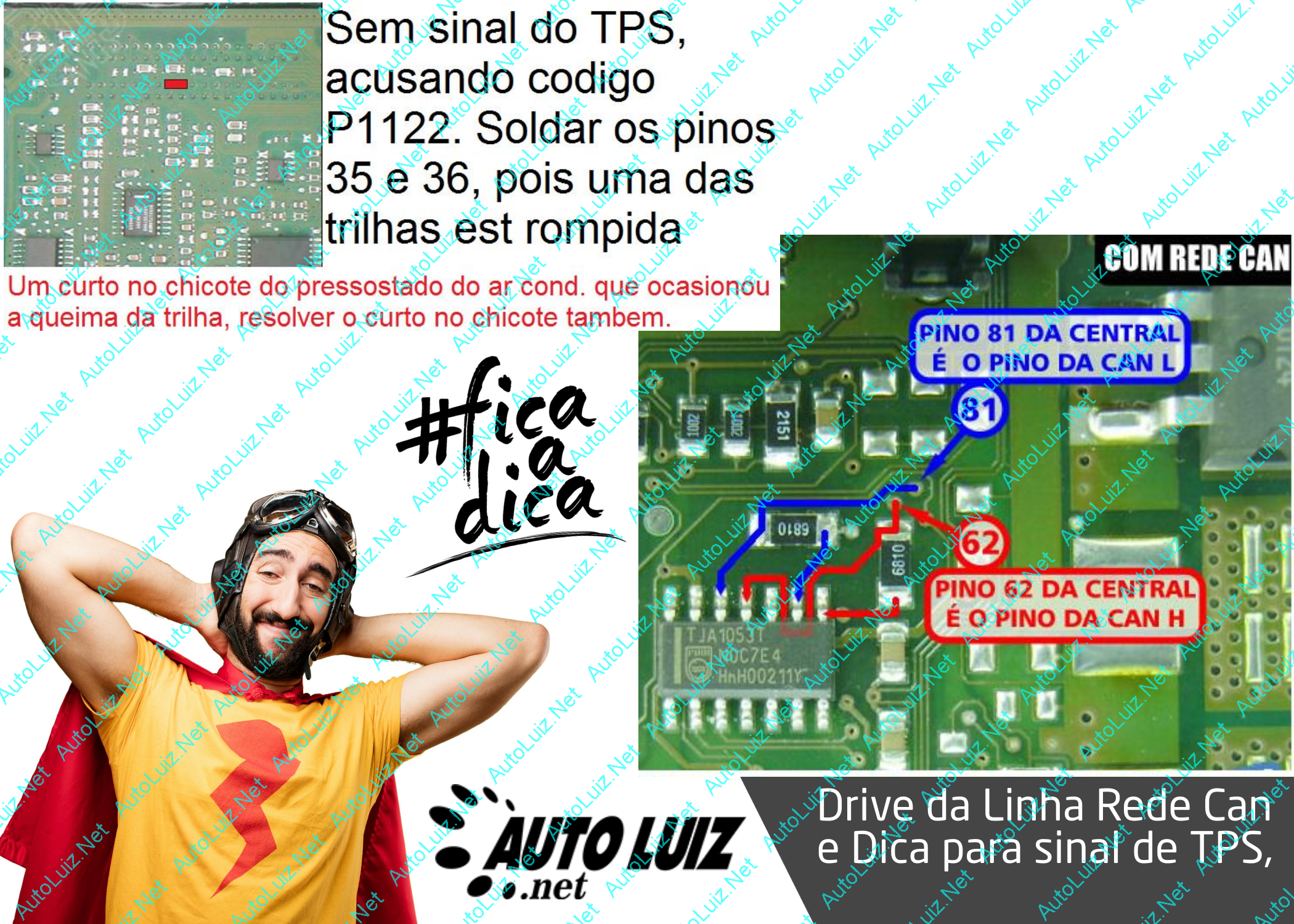

DICA DO DIA
- (3.71 MiB) Não foi baixado ainda
