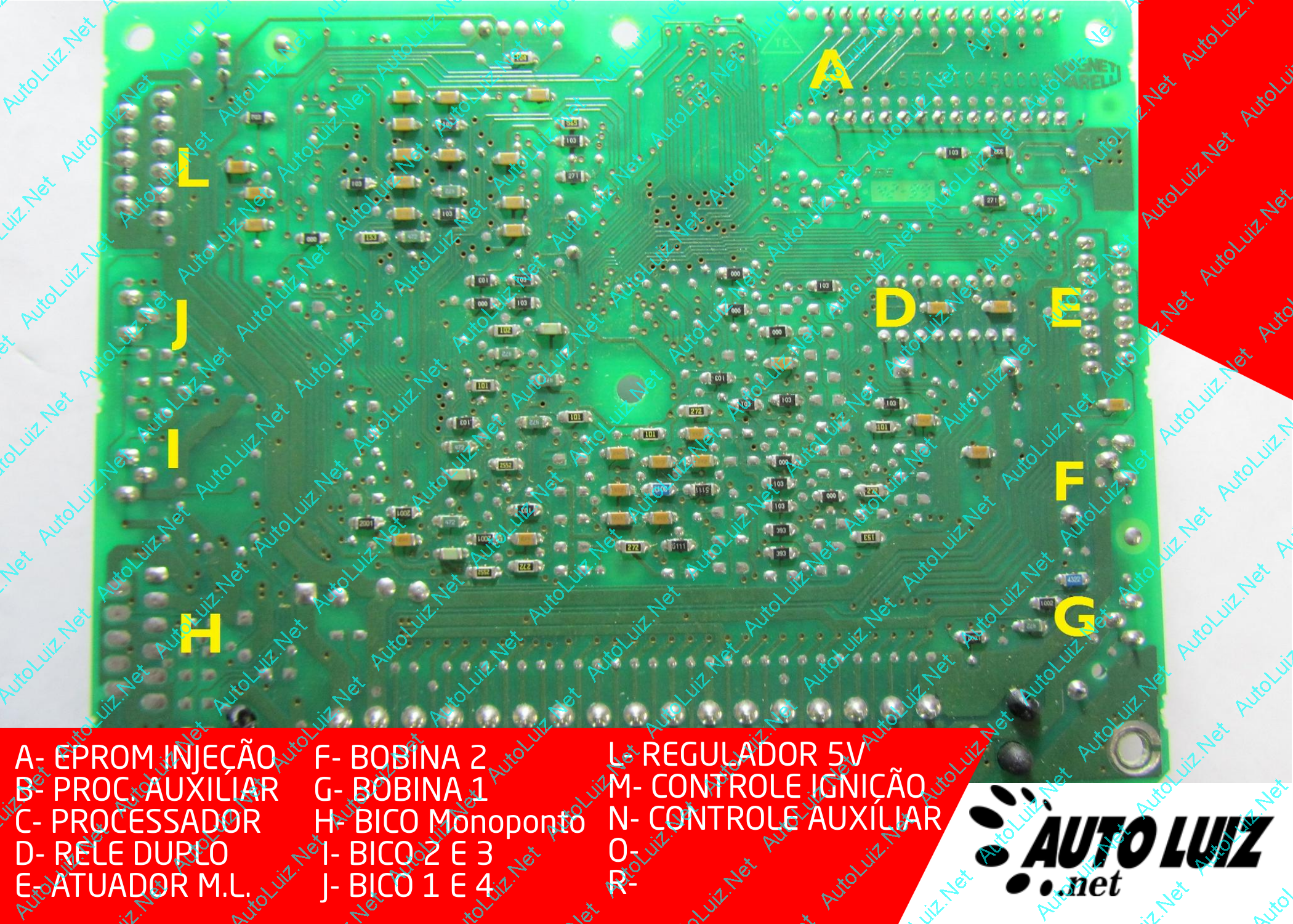

MAPA DOS DRIVERS
- (4.23 MiB) Não foi baixado ainda

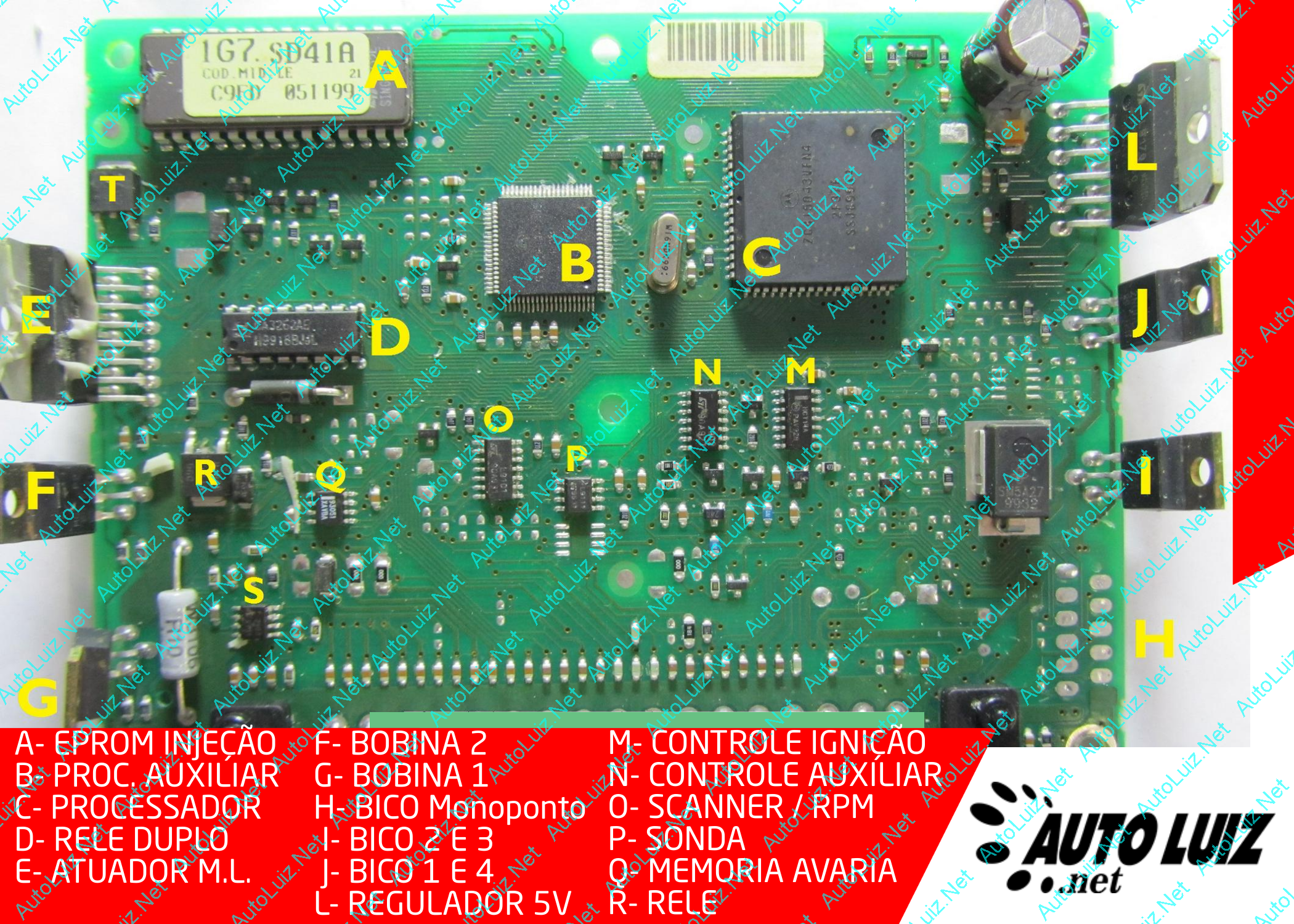

- (4.32 MiB) Não foi baixado ainda
Gabriel Scussel

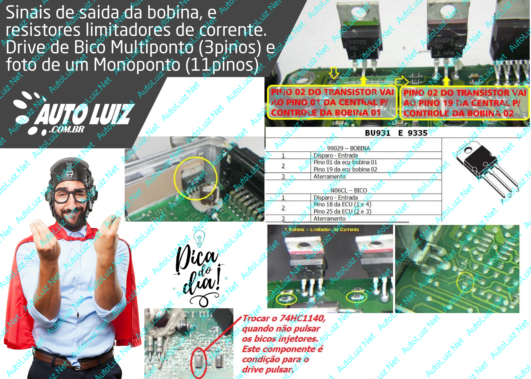

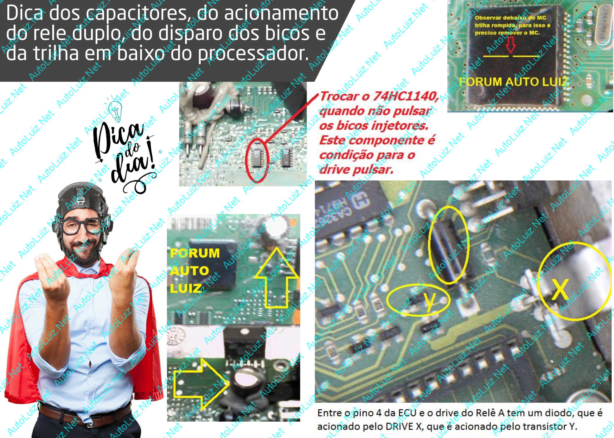

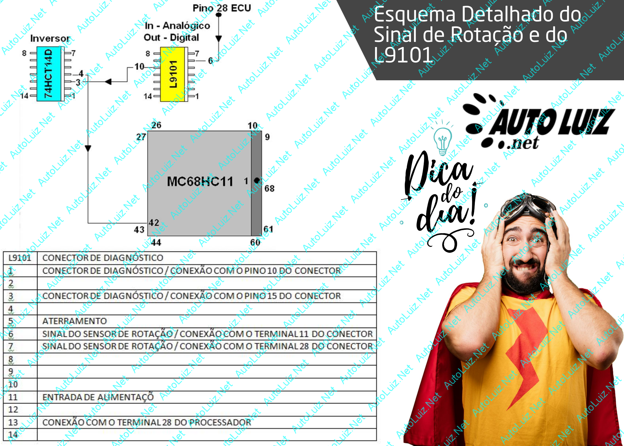

DICA DO DIA
- (3.95 MiB) Não foi baixado ainda
- (3.33 MiB) Não foi baixado ainda
- (2 MiB) Não foi baixado ainda
Gabriel Scussel
