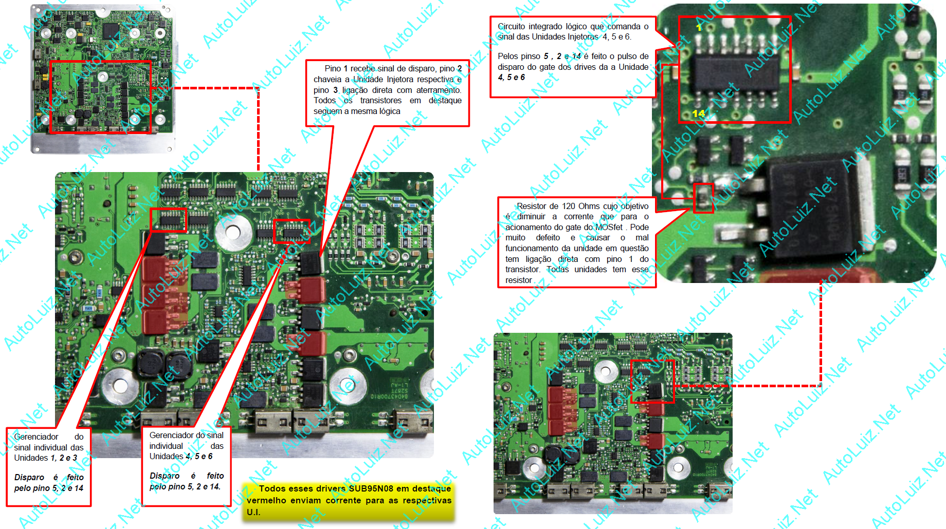

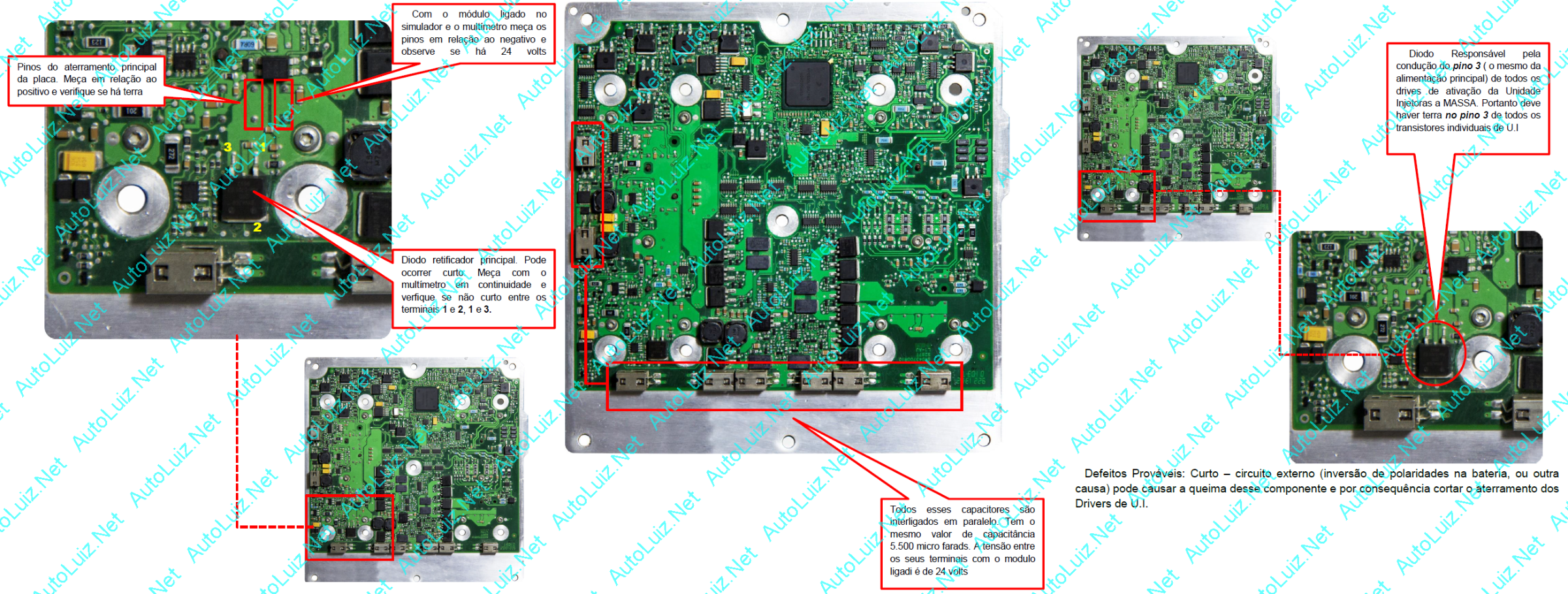

SCANIA Bosch EMS S6 HPS
Possamai, 08 Jan 2025, 09:26
- (2.26 MiB) Não foi baixado ainda
- (2.98 MiB) Não foi baixado ainda
