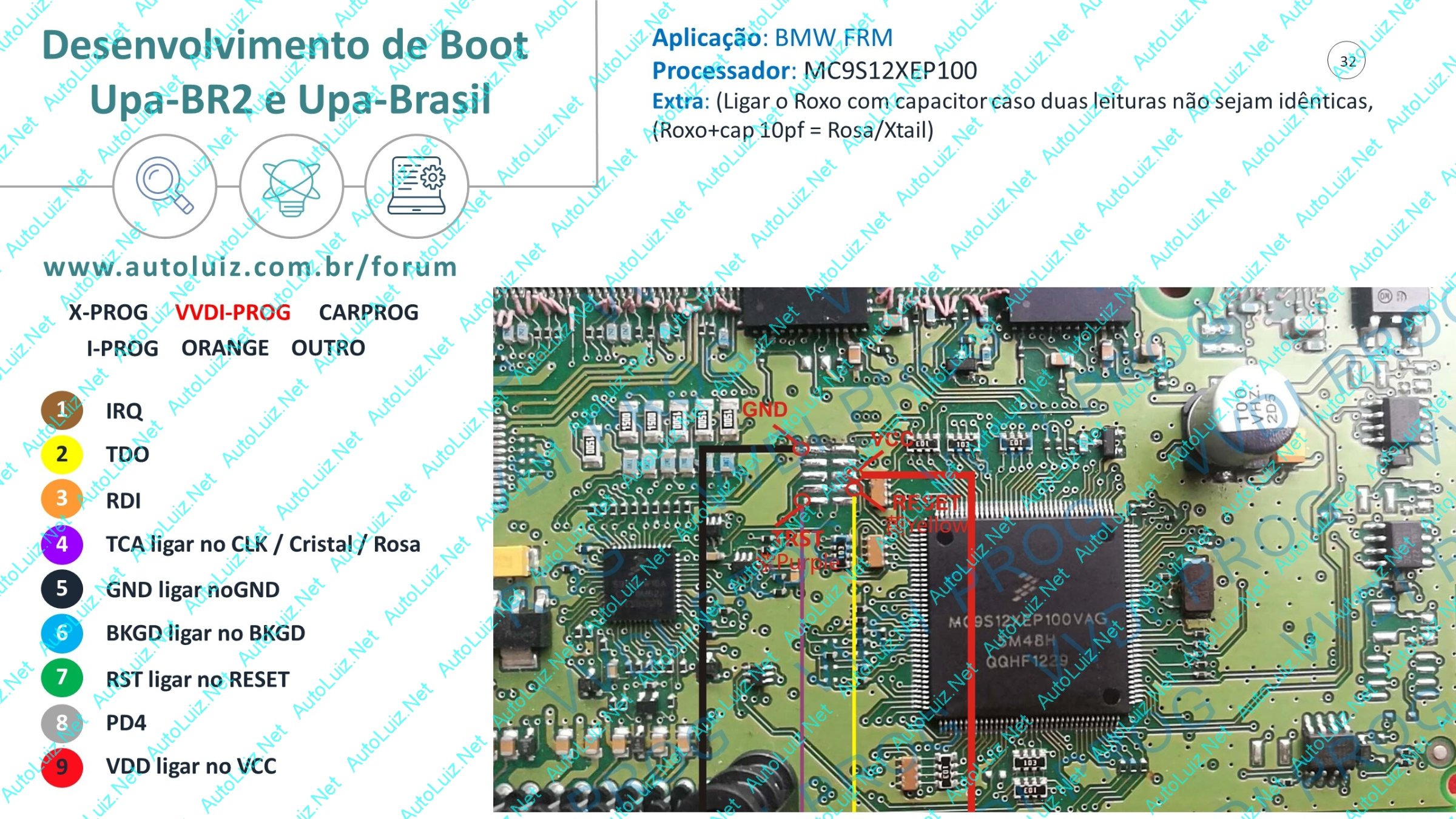

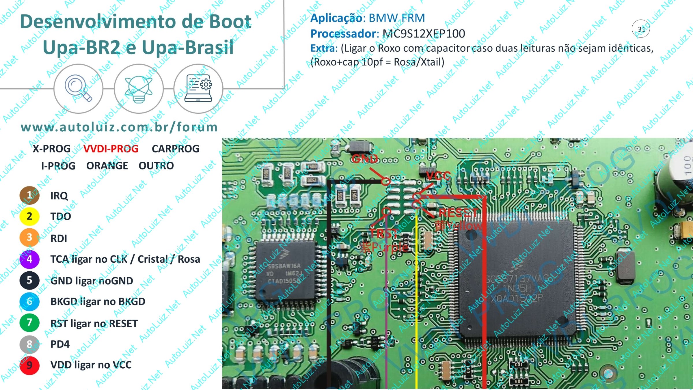

Como Funciona:
Módulos que tenham danos causados pela água podem precisar ser substituídos. Módulos que tenham códigos de curto-circuito precisam ter os circuitos reparados primeiro. Para consertar o ARQUIVO seu módulo FRM3, basta realizar a leitura do processador e executar o reset que apresenta no Editec, ou algum software que tenha esse recurso
