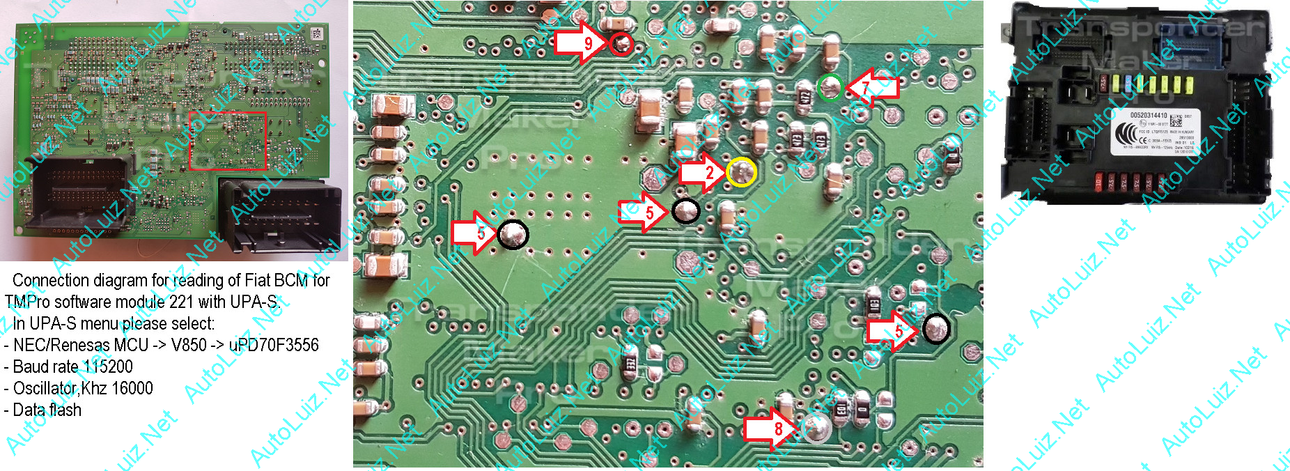

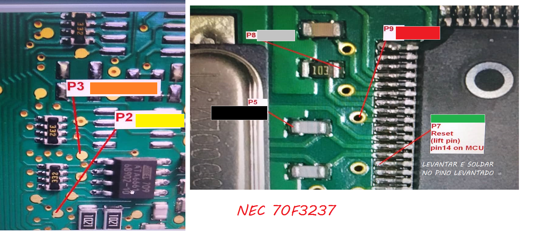

Fiat - Body Computer - Marelli / 500 e Cronos - NEC uPD70F3556 e uPD70F3237
Possamai, 10 Jan 2025, 11:25
topizera CONEXAO
- (1.76 MiB) Não foi baixado ainda
- (2.03 MiB) Não foi baixado ainda
