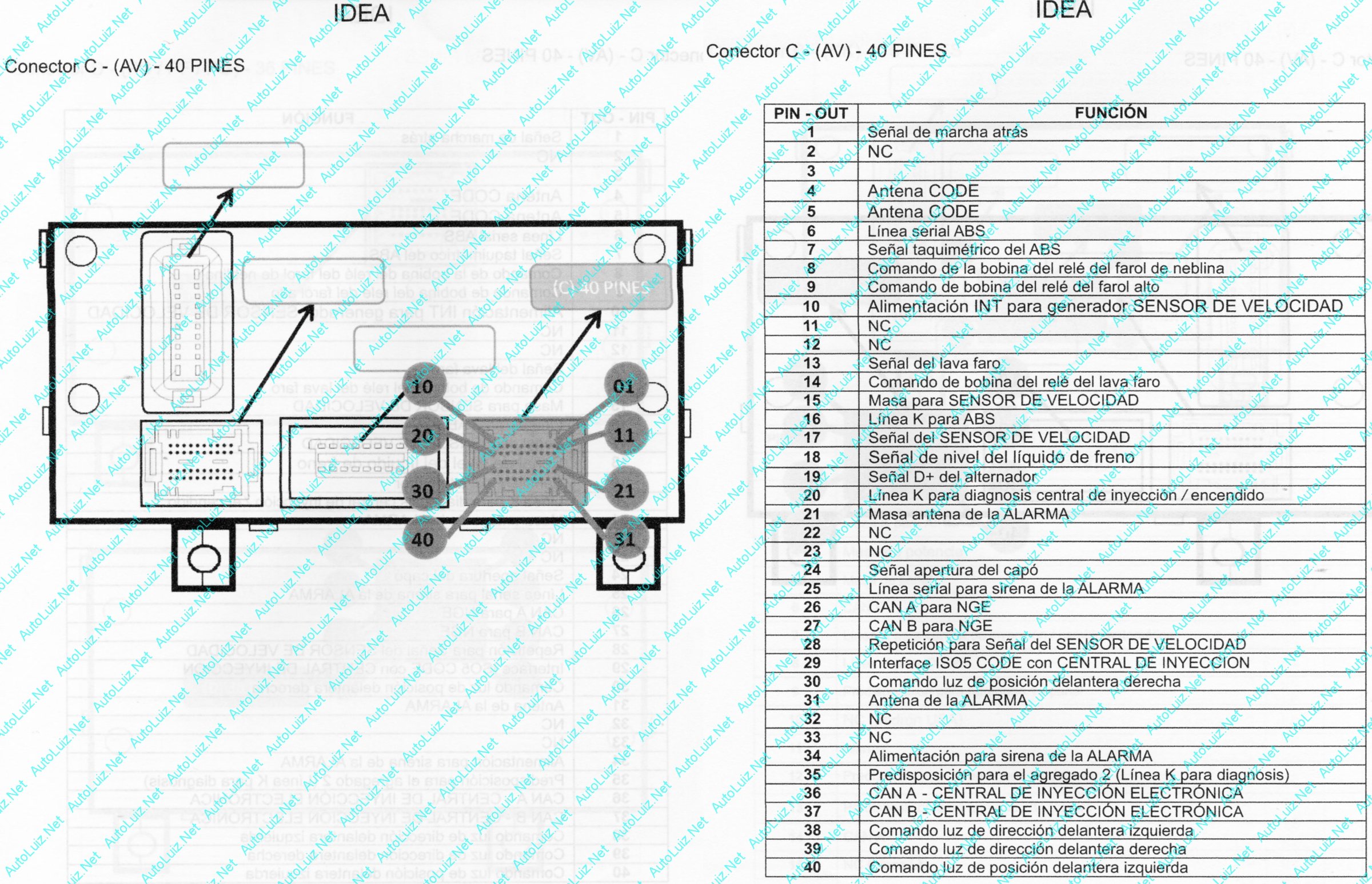

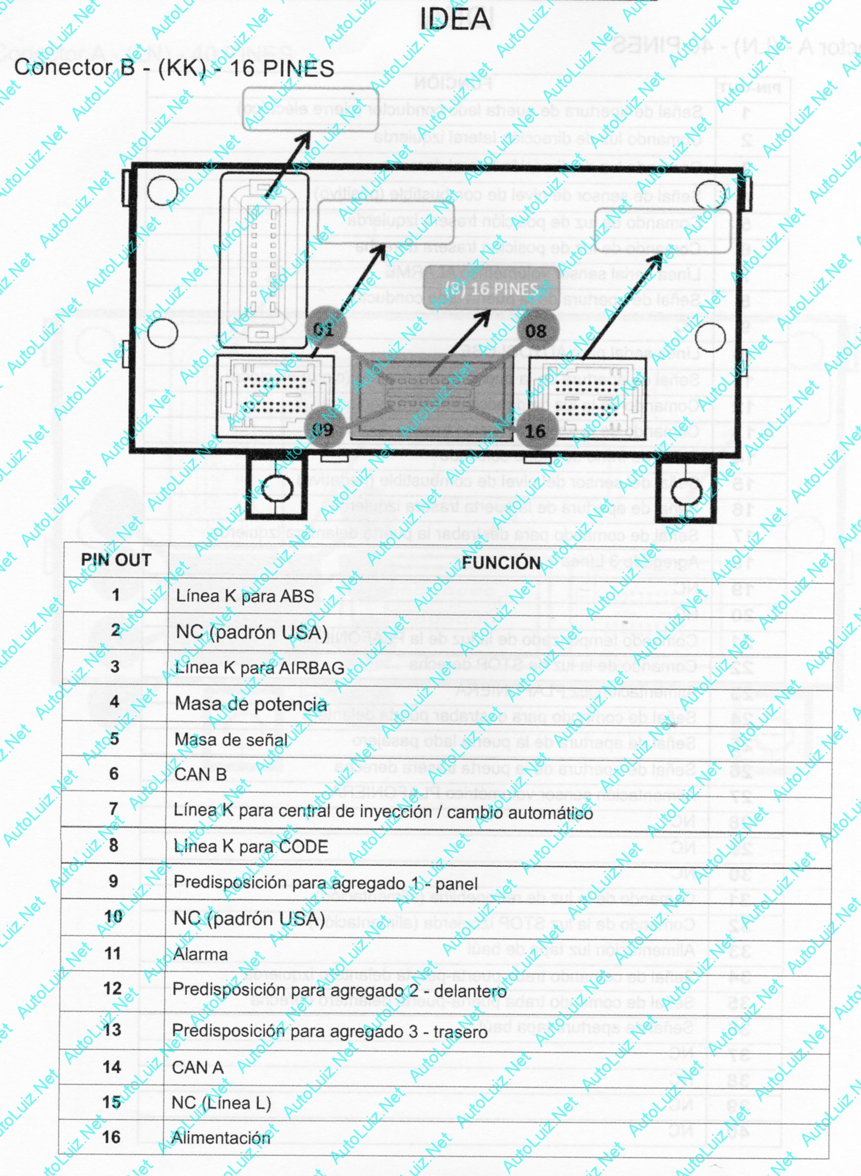

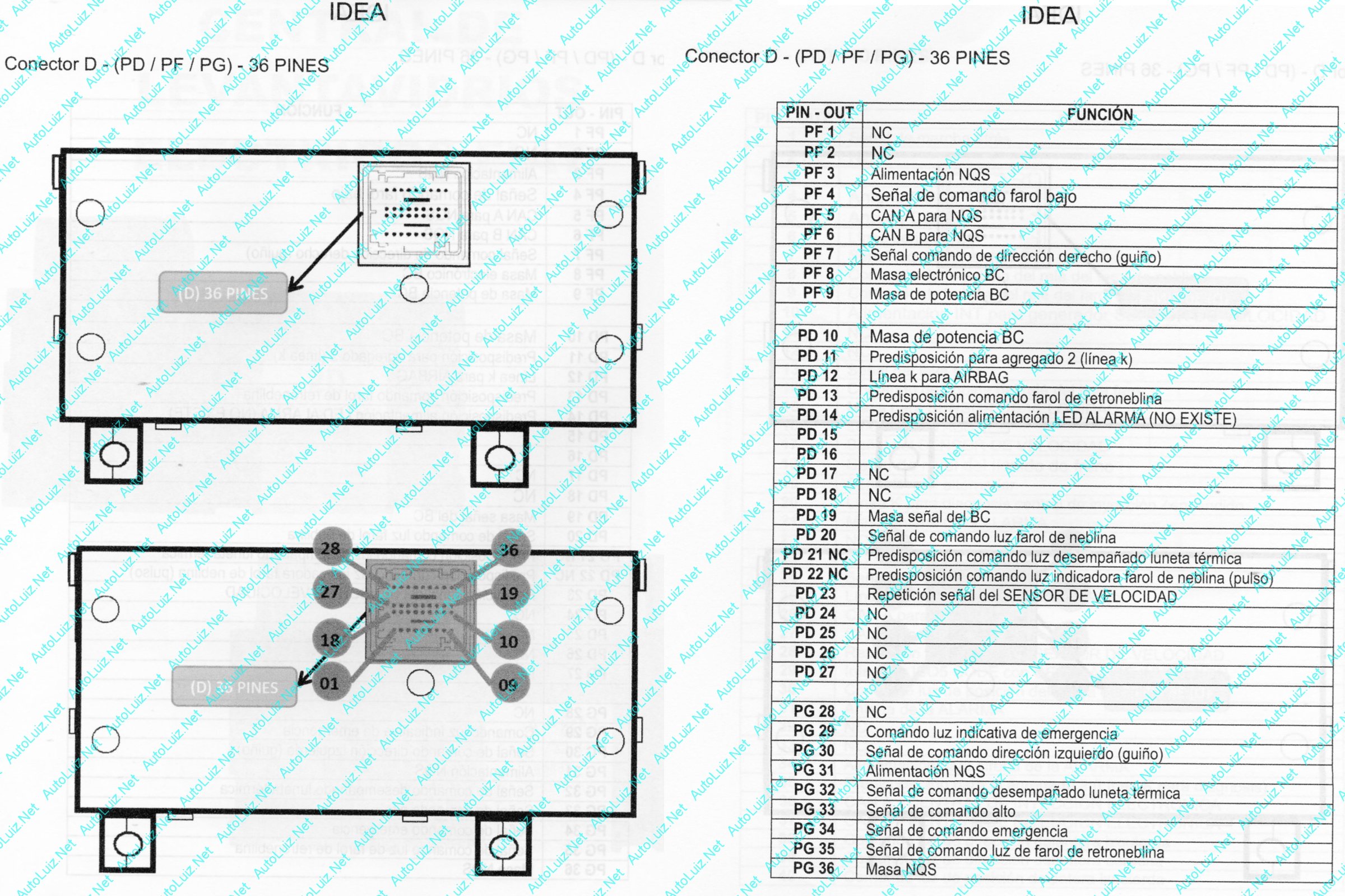

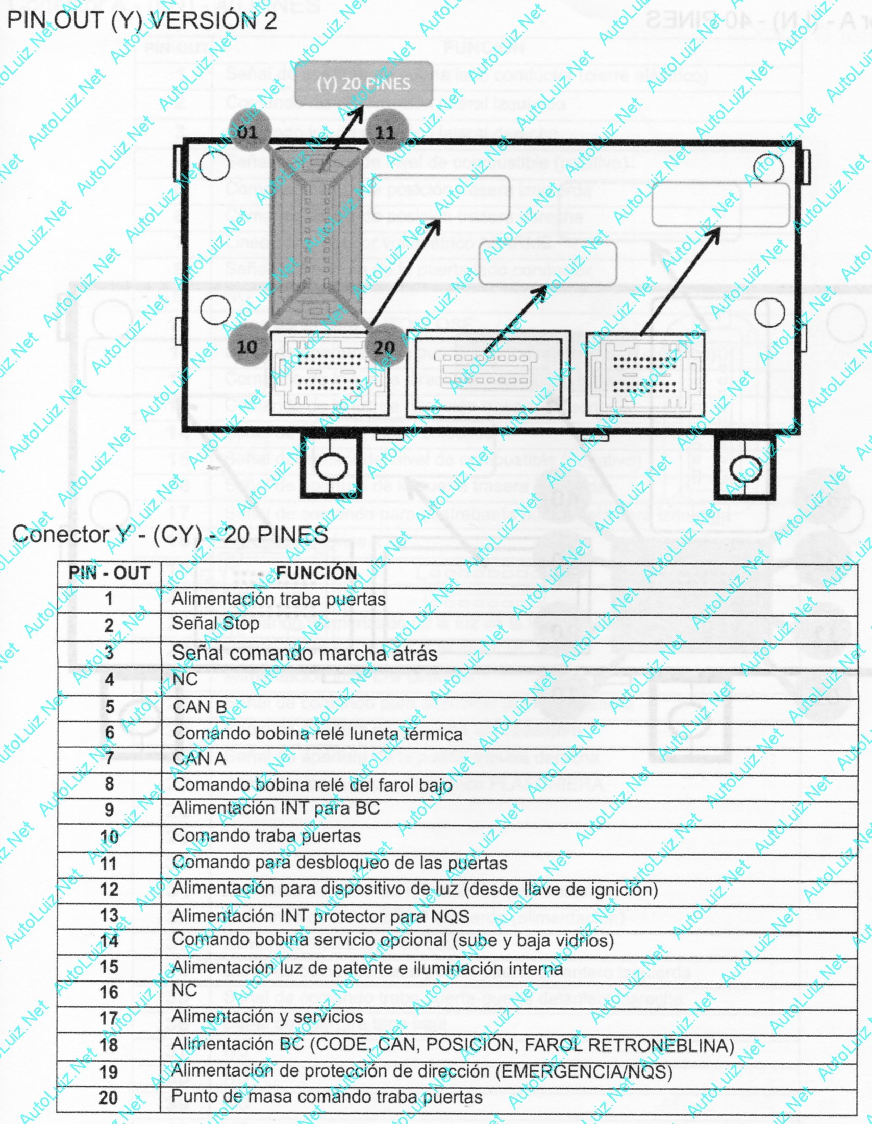

Descrição do conector Y 20 pinos , Fiat - BSI - Idea e Palio Marelli, FIDEA047.jpg
Descrição do conector LN 52 pinos, Fiat - BSI - Idea e Palio Marelli, FIDEA048.jpg
Descrição do conector OBD 16 pinos, Fiat - BSI - Idea e Palio Marelli, FIDEA050.jpg
Descrição do conector AV 52 pinos, Fiat - BSI - Idea e Palio Marelli, FIDEA051.jpg
Descrição do conector PF 36 pinos, Fiat - BSI - Idea e Palio Marelli, FIDEA053.jpg
- (567.4 KiB) Não foi baixado ainda
- (661 KiB) Não foi baixado ainda
- (800.38 KiB) Não foi baixado ainda
- (675.86 KiB) Não foi baixado ainda
- (743.52 KiB) Não foi baixado ainda
- (739.95 KiB) Não foi baixado ainda

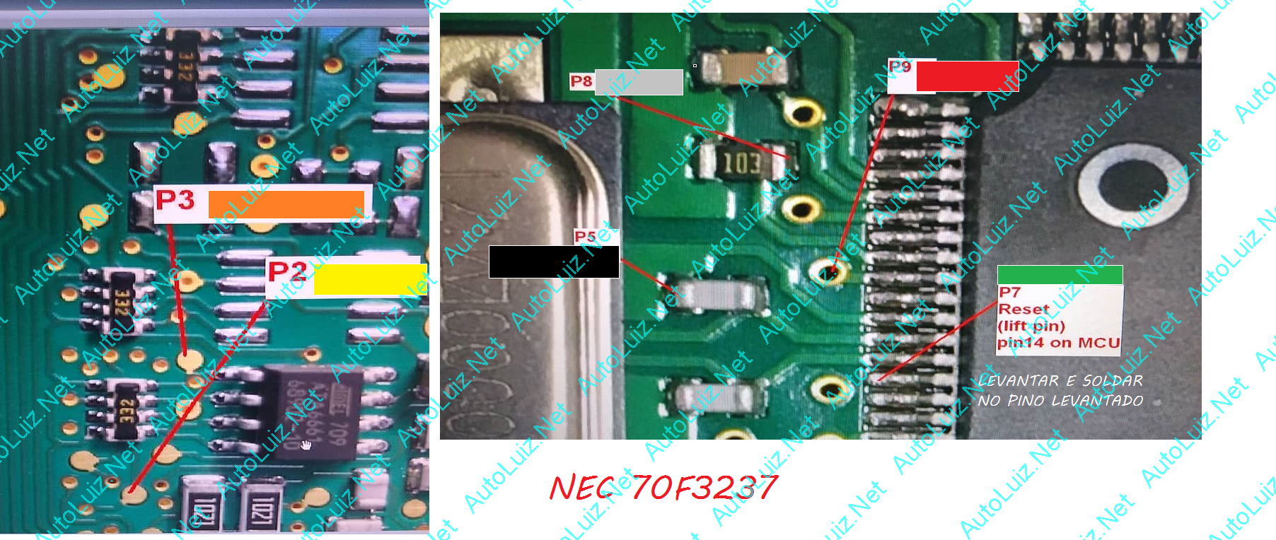

- (1.84 MiB) Não foi baixado ainda
