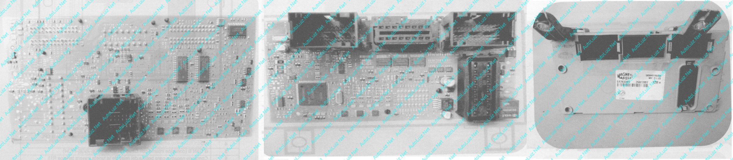

Fiat - Body Computer - Marelli MC912DG256A
1. Utilização e Reset:
Cabo de Conexão: Utilize um cabo de 9 vias.
Reset: Se necessário, utilize os arquivos de backup anexados1.
2. Sincronização do Painel:
Procedimento: Utilize o scanner Rasther para sincronizar o painel com o Body Computer (BC) Marelli. Não é necessária senha, apenas siga o procedimento com o scanner.
3. Problemas Comuns e Soluções:
Programação de Chip: Se a programação do chip não for aceita, verifique a ordem de programação e a integridade do transponder.
Imobilizador: Se o carro não liberar a partida, pode ser um problema com o transponder ou a ECU. Troque a ECU e reprograme.
4. Leitura e Codificação:
Leitura de Senha: Utilize o UPA-Brasil para ler a senha e codificar as chaves. Em alguns casos, pode ser necessário trocar o arquivo da BC ou apagar todas as chaves e adicionar novamente.
5. Procedimentos Adicionais:
Codificação de Chaves: Para codificar uma chave em modelos mais novos, siga as instruções específicas para o processador e utilize o boot correto.

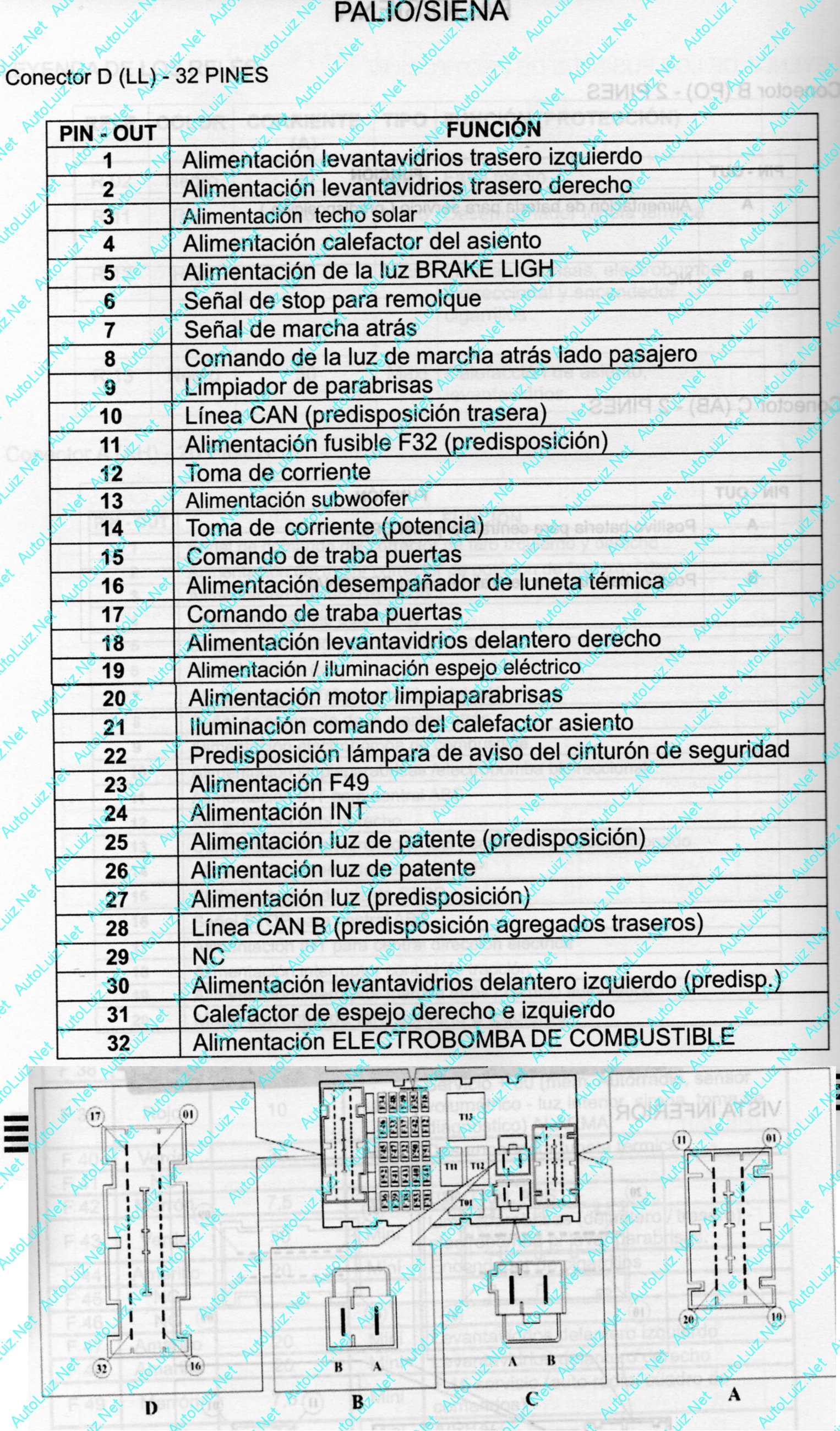

Fiat - Body Computer - Marelli MC912DG256A - Palio Idea Strada
- Mensagens: 184
Scussel, 08 Jan 2025, 08:59

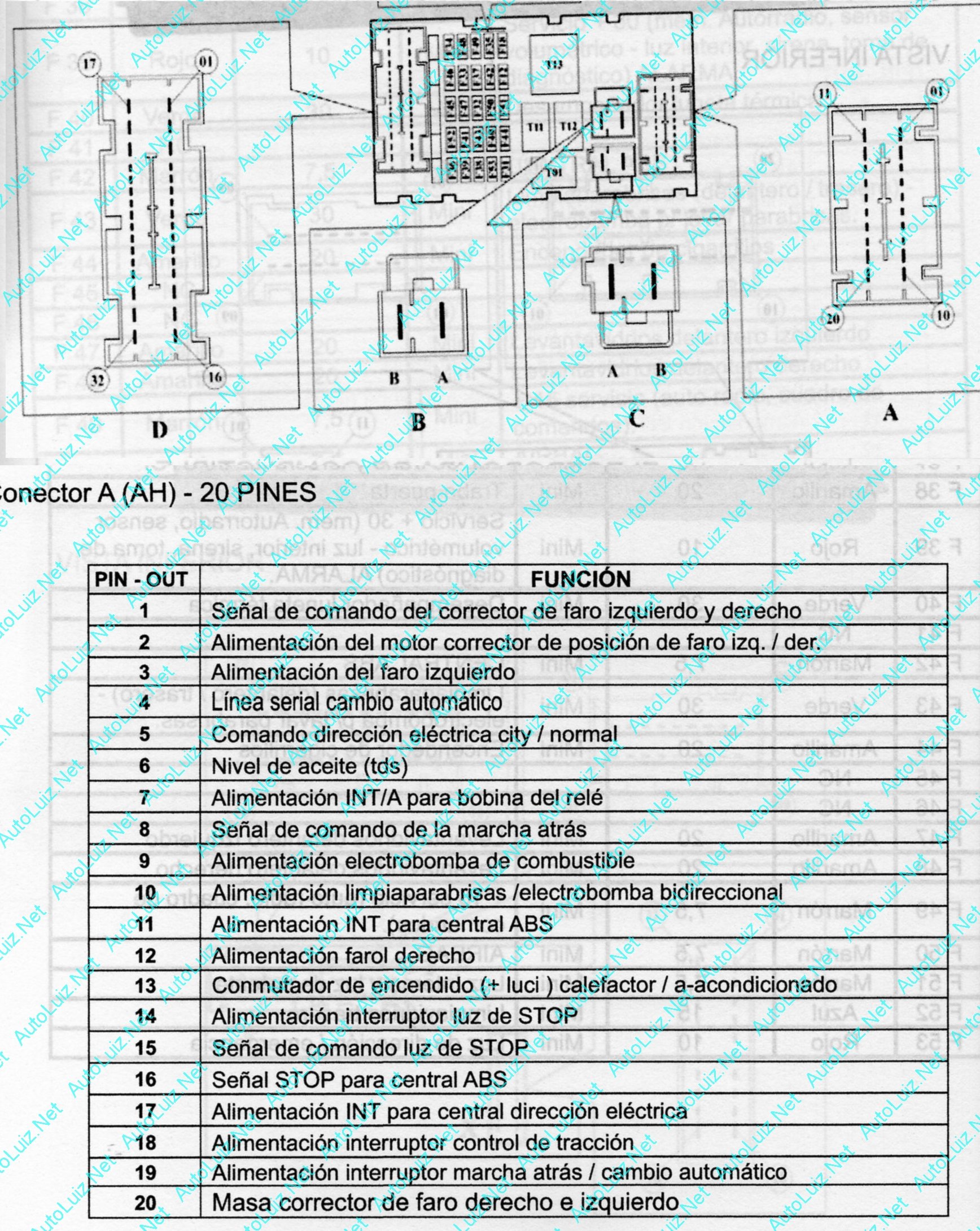

Visão Geral da Peça , Fiat - BSM - Auxiliar Preta / Palio, bPUNTO022.jpg
Descrição do conector AH 20 pinos , Fiat - BSM - Auxiliar Preta / Palio, bspainel016.jpg

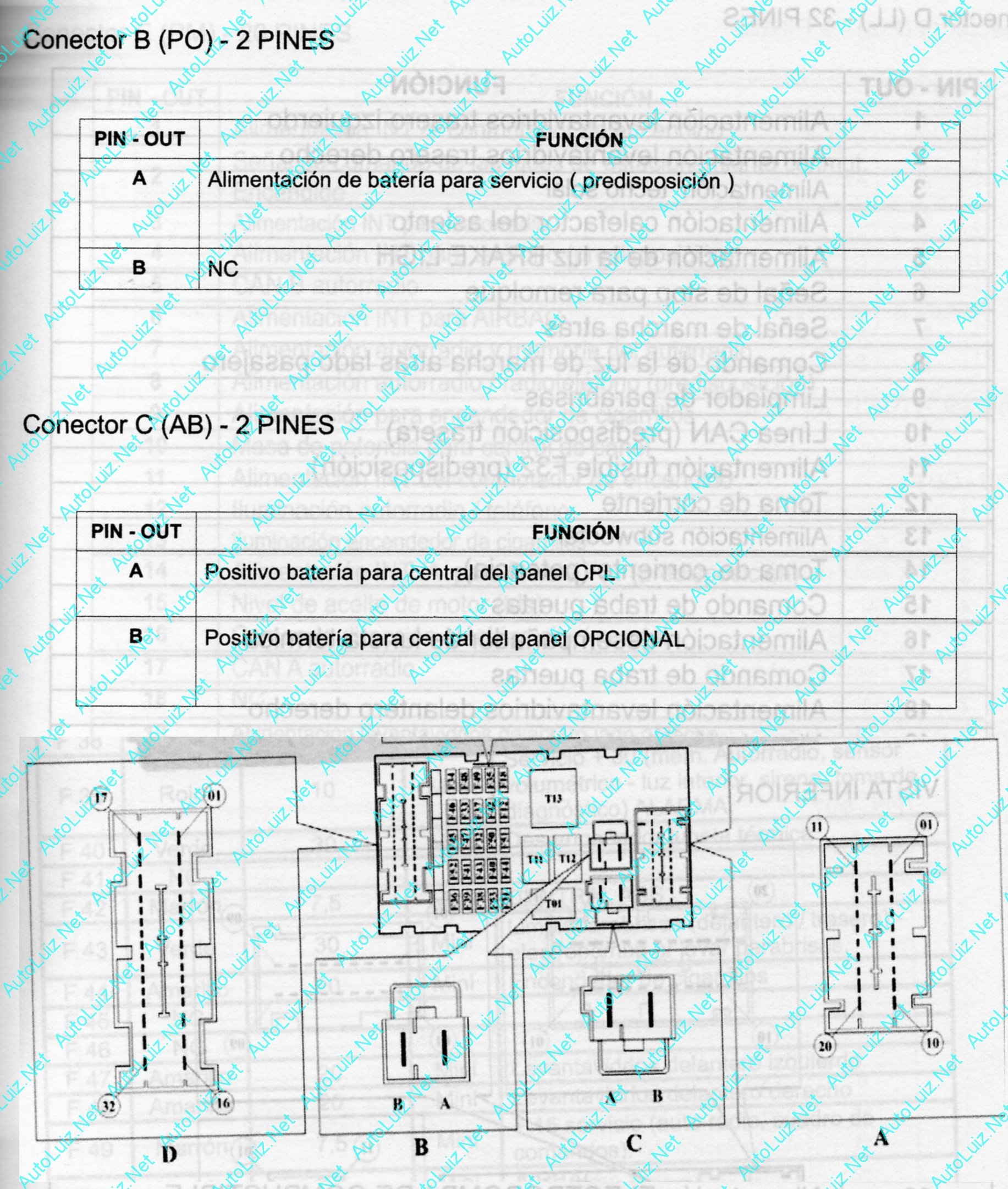

Descrição do conector B e C 2 pinos , Fiat - BSM - Auxiliar Preta / Palio, bspainel017.jpg
Descrição do conector D 32 pinos , Fiat - BSM - Auxiliar Preta / Palio, bspainel018.jpg

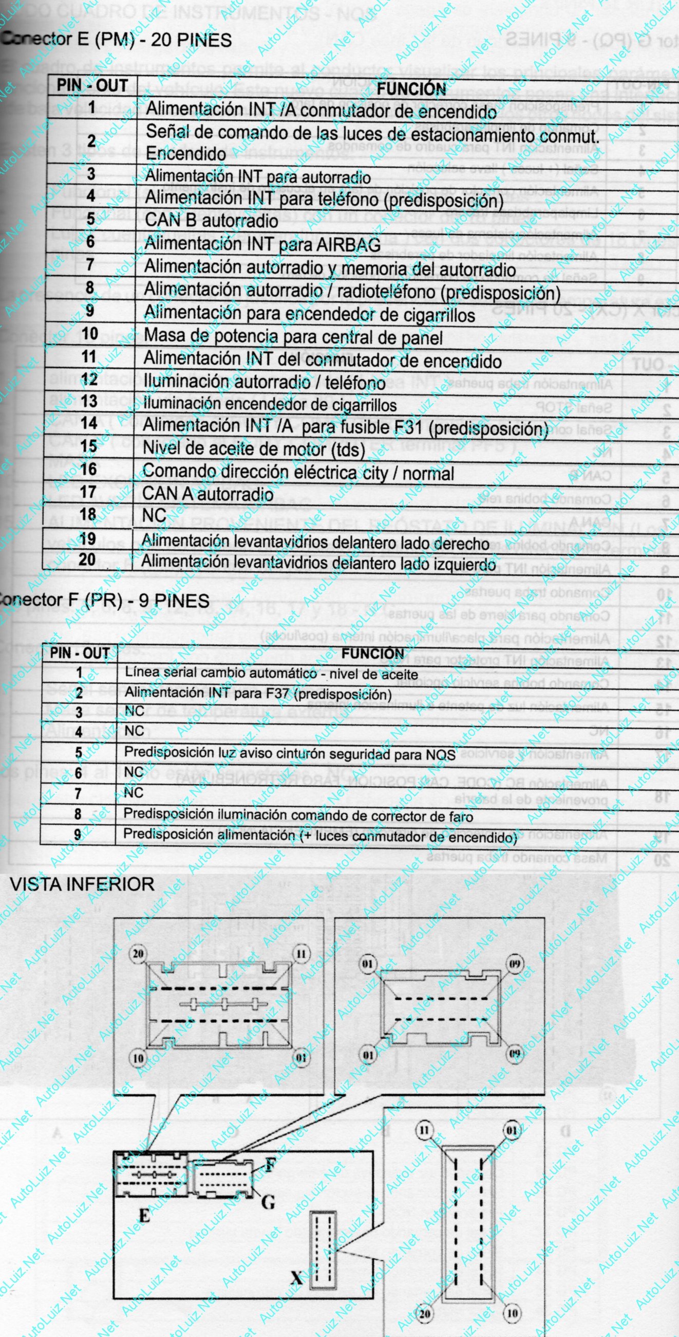

Descrição do conector E e F , Fiat - BSM - Auxiliar Preta / Palio, bspainel019.jpg

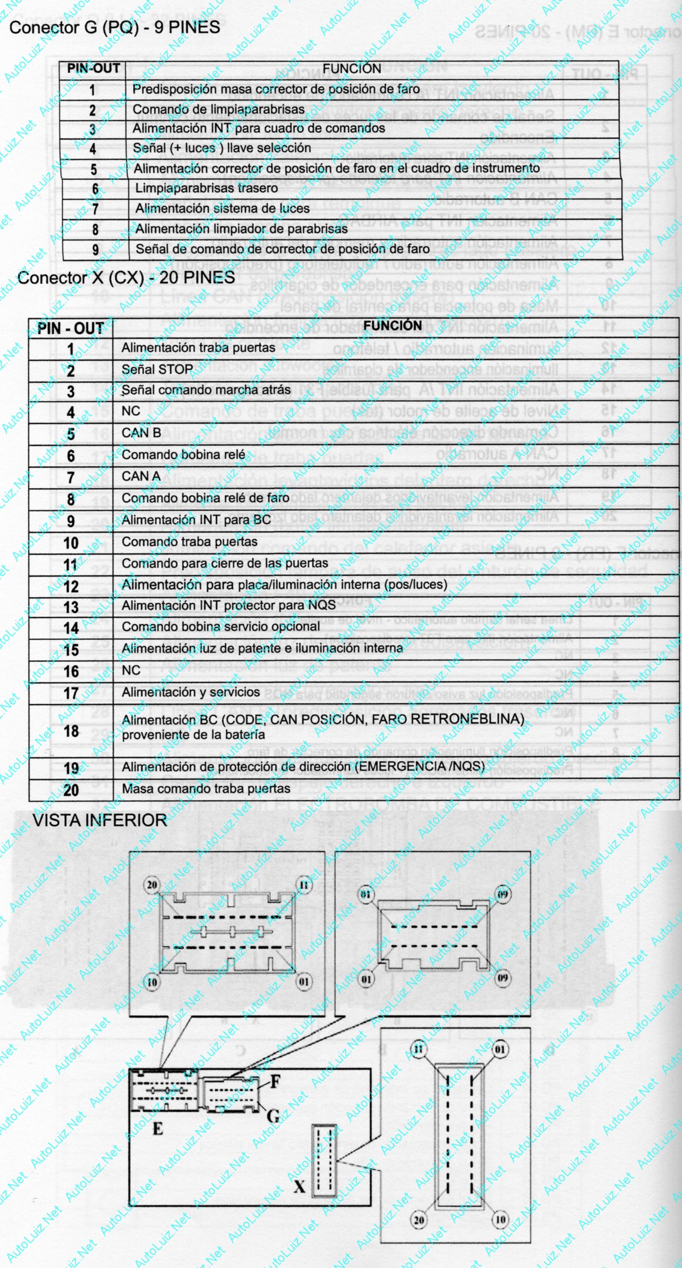

Descrição do conector G e X , Fiat - BSM - Auxiliar Preta / Palio, bspainel020.jpg

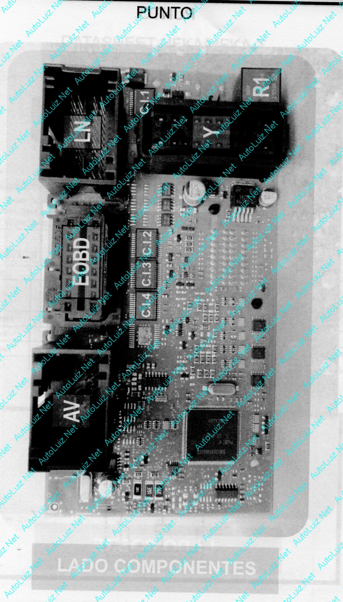

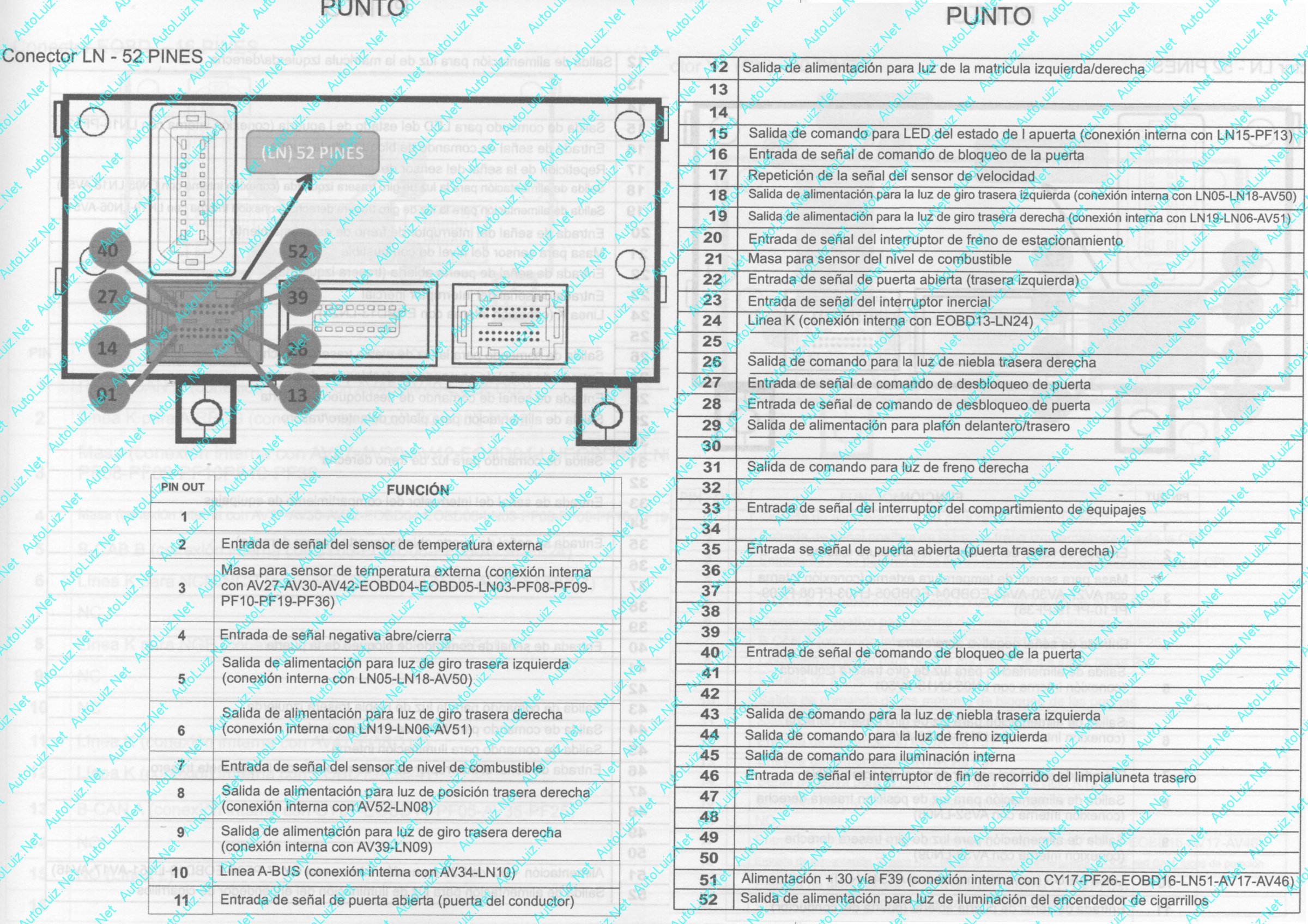

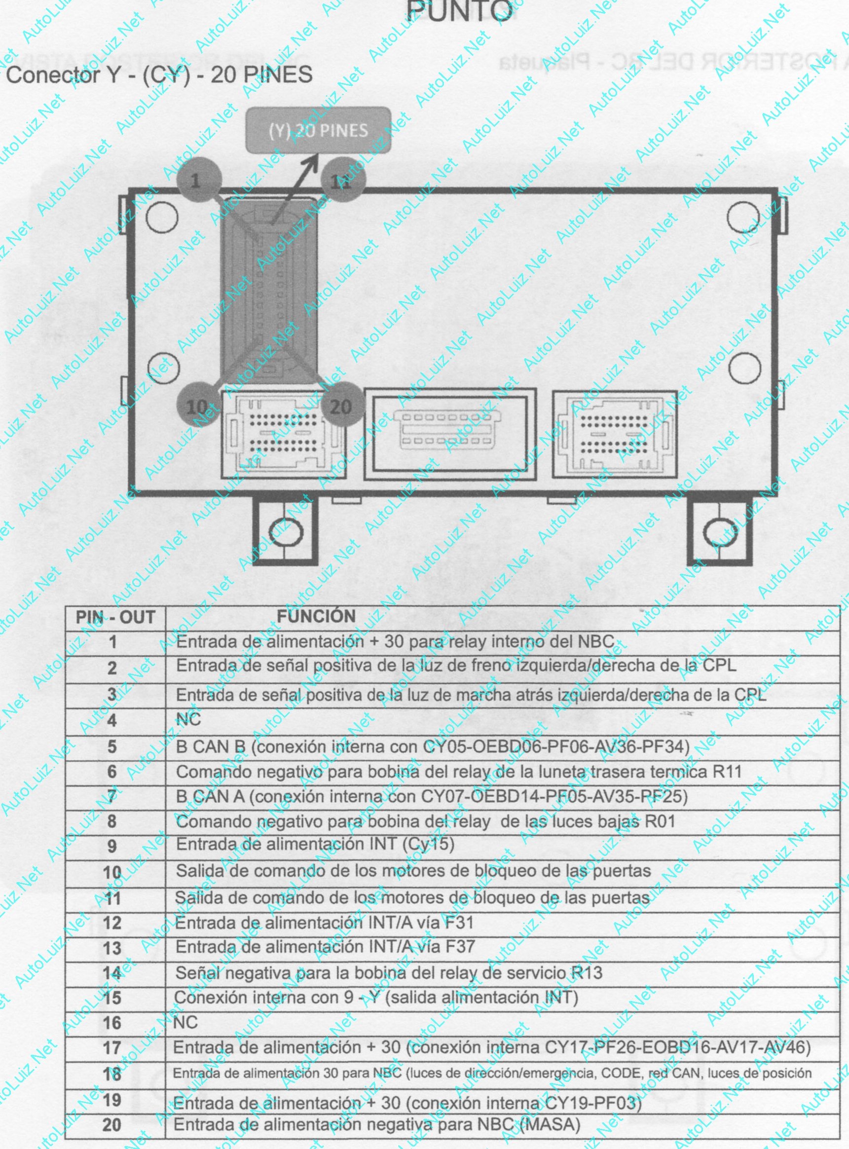

Descrição do conector Y 20 pinos , Fiat - BSI - Punto Marelli, FPUNTO026.jpg
Descrição do conector LN 52 pinos, Fiat - BSI - Punto Marelli, FPUNTO027.jpg
Descrição do conector OBD 16 pinos, Fiat - BSI - Punto Marelli, FPUNTO030.jpg

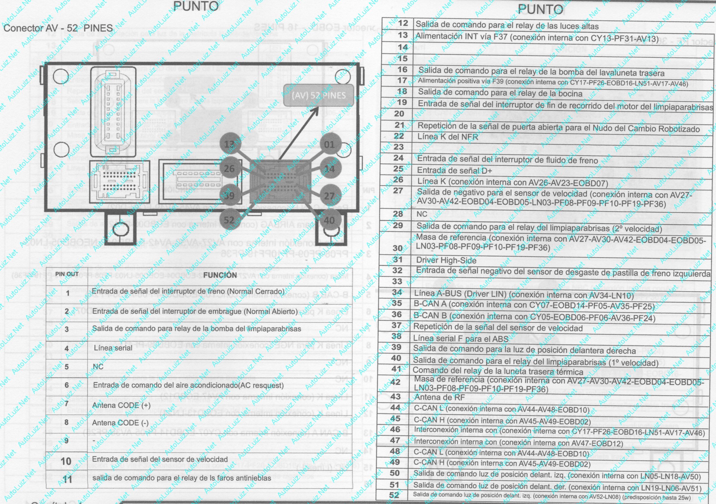

Descrição do conector AV 52 pinos, Fiat - BSI - Punto Marelli, FPUNTO031.jpg

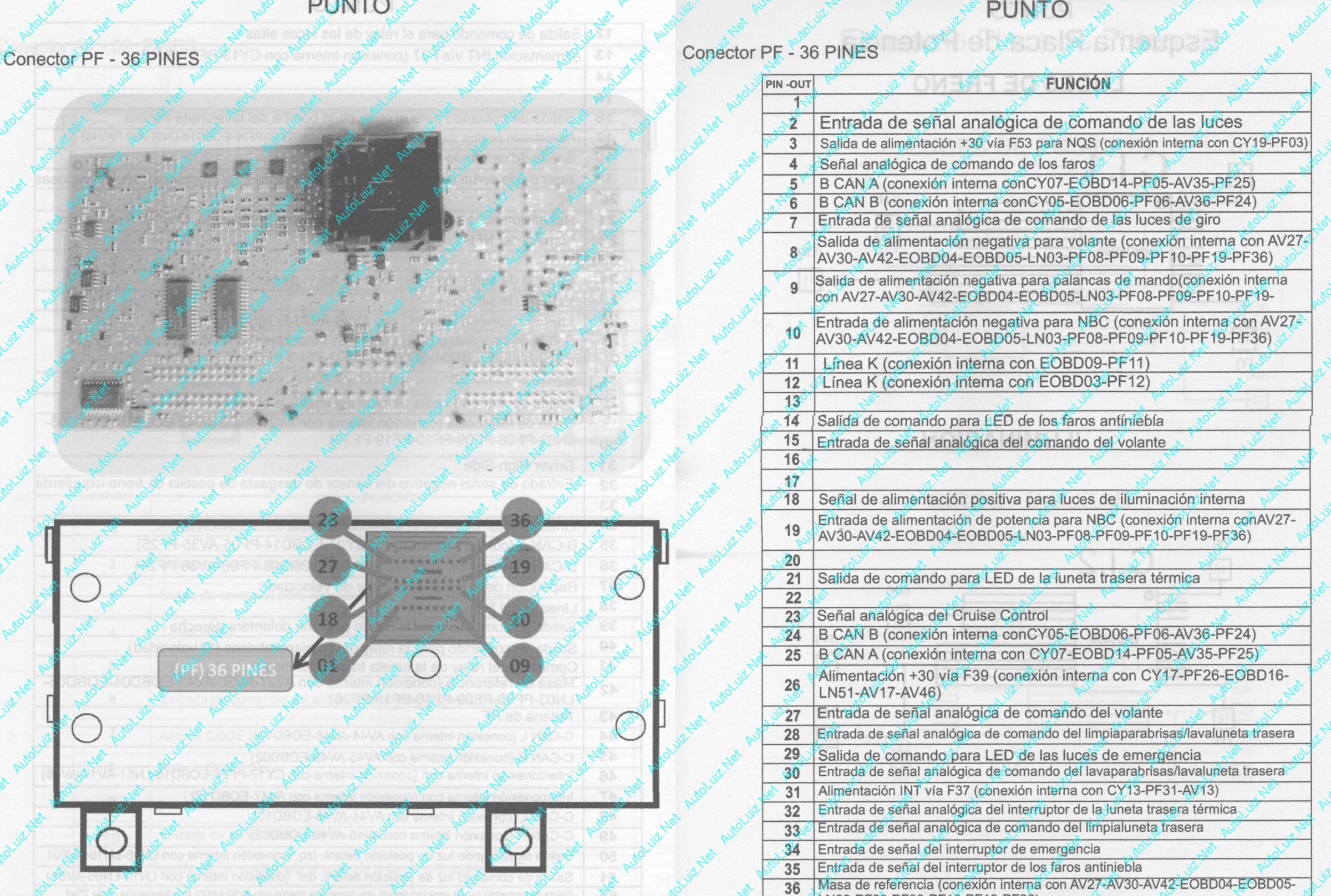

Descrição do conector PF 36 pinos, Fiat - BSI - Punto Marelli, FPUNTO034.jpg

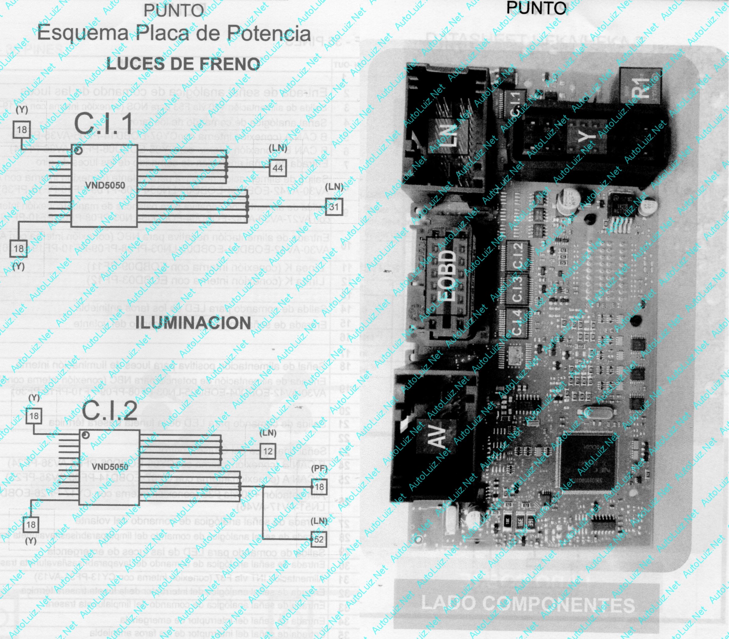

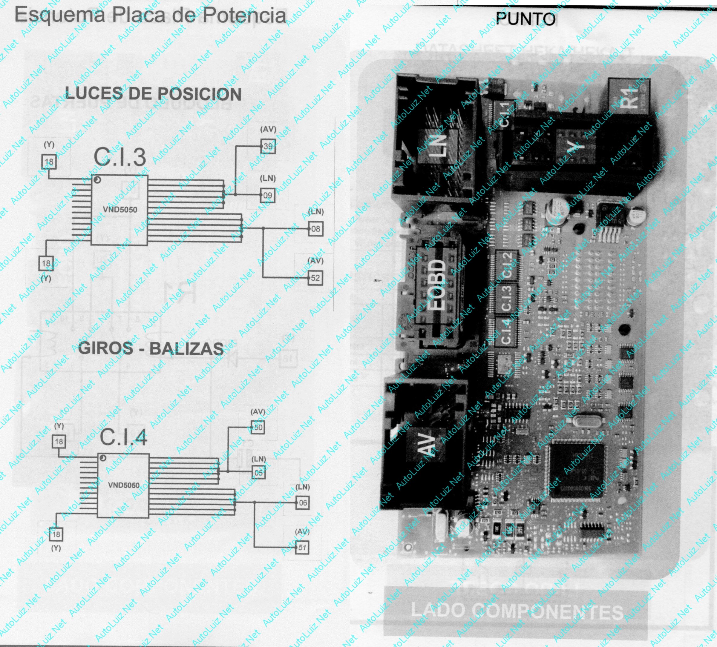

Acionamento da iluminação interna , Fiat - BSI - Punto Marelli, FPUNTO038.jpg
Acionamento dos piscas esquerdo e direito , Fiat - BSI - Punto Marelli, FPUNTO039.jpg

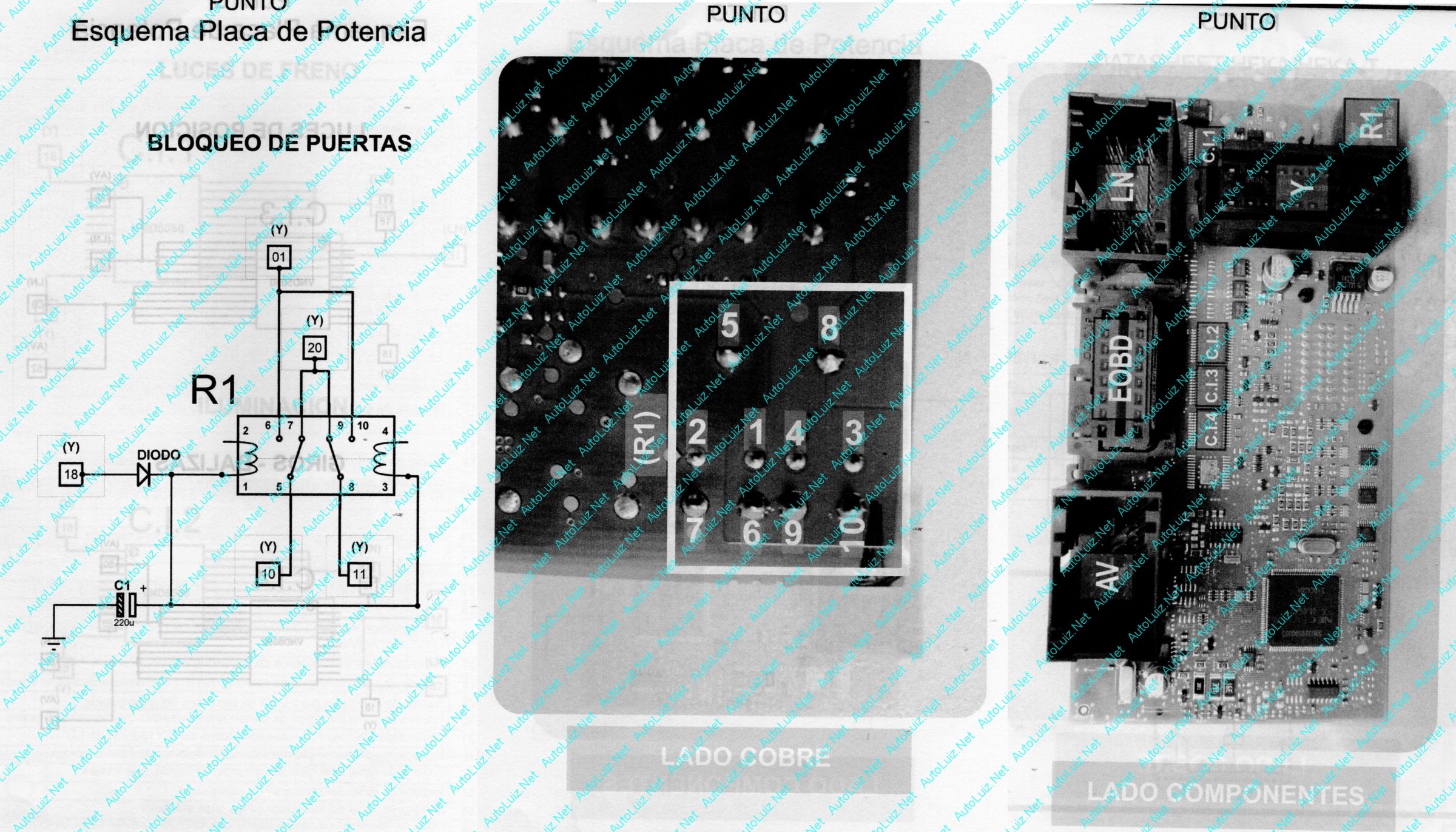

Acionamento do rele da trava eletrica , Fiat - BSI - Punto Marelli, FPUNTO040.jpg

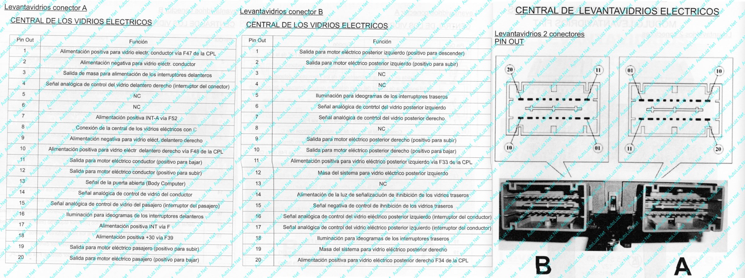

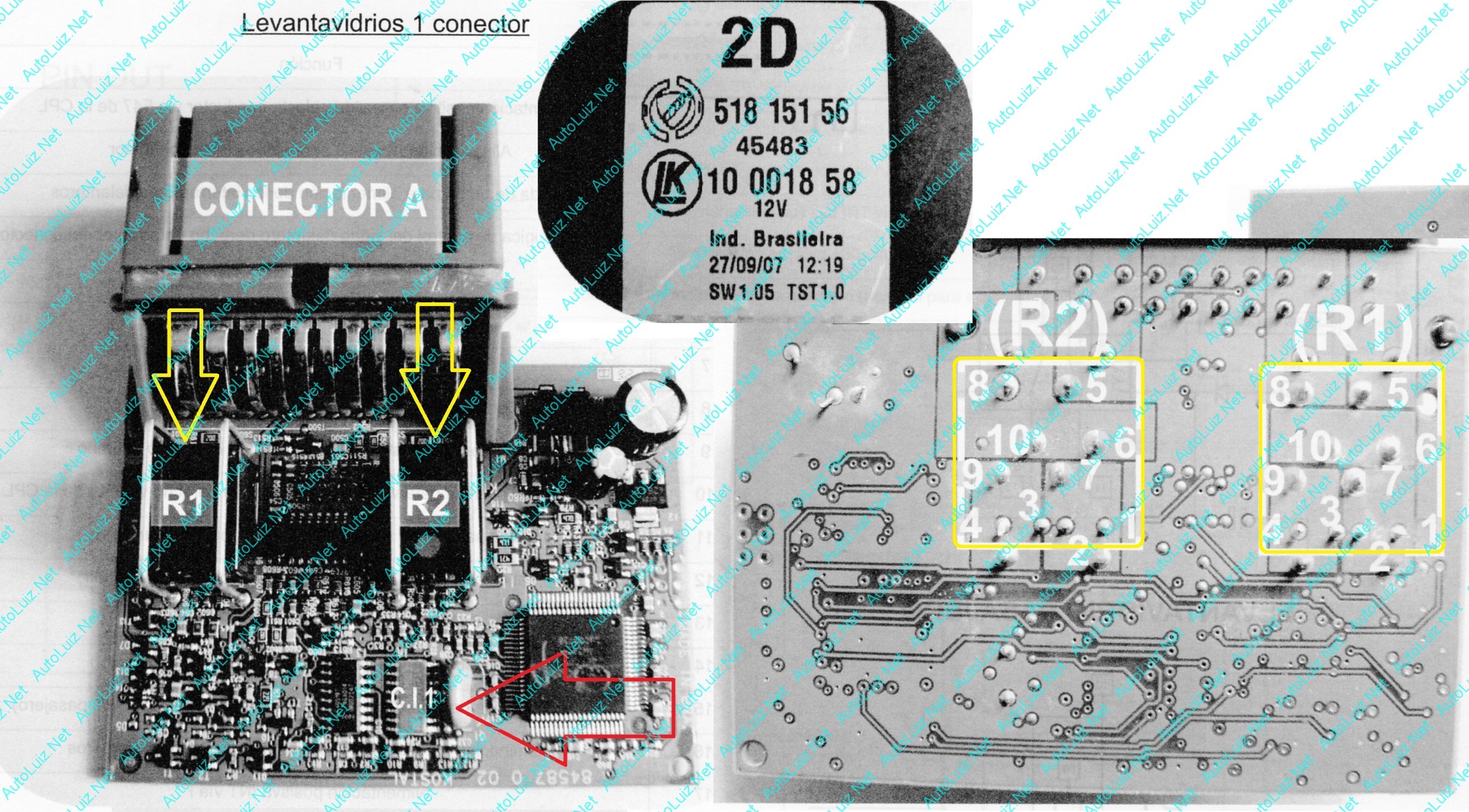

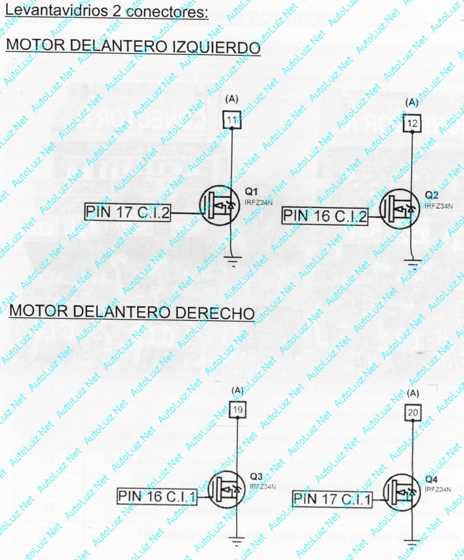

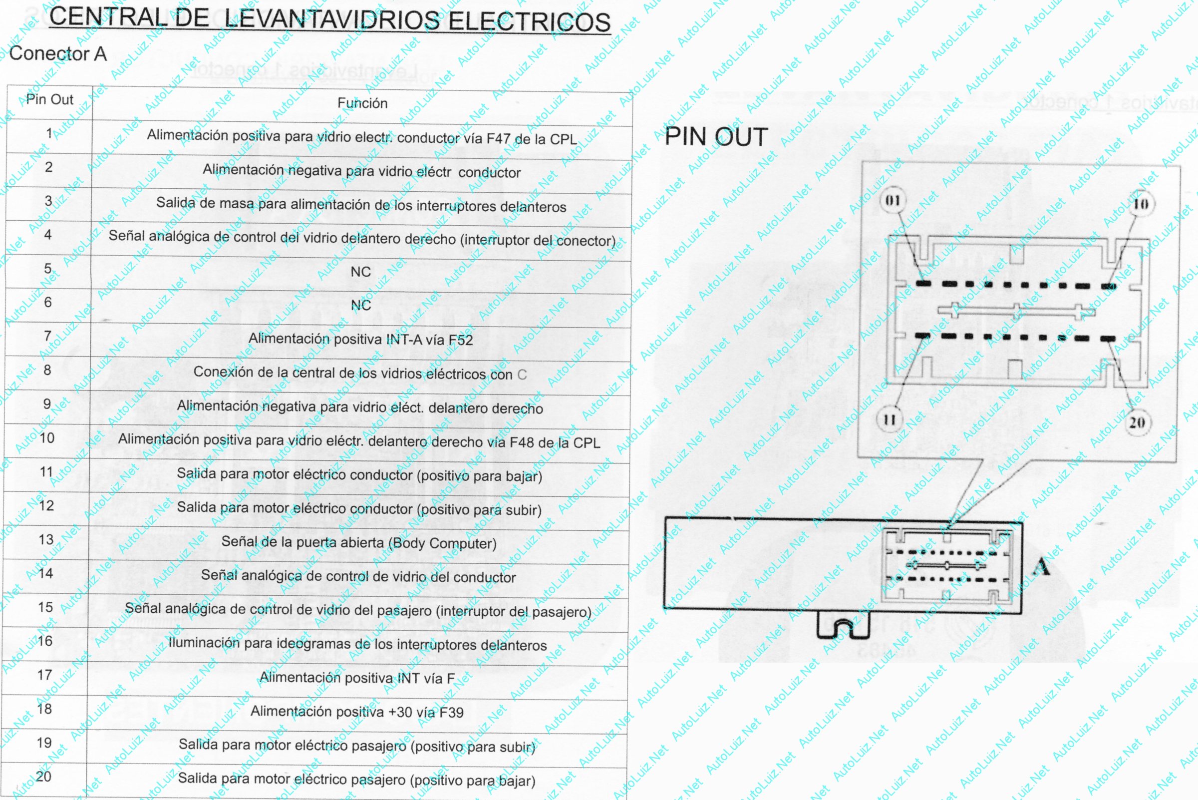

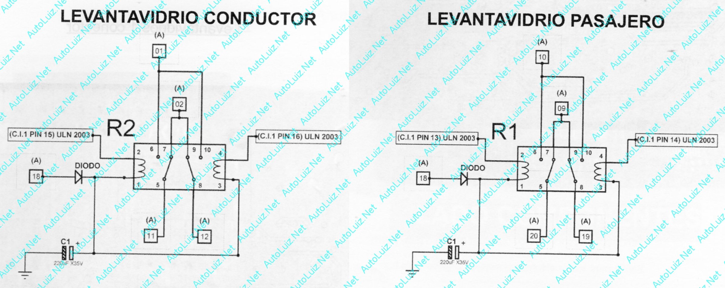

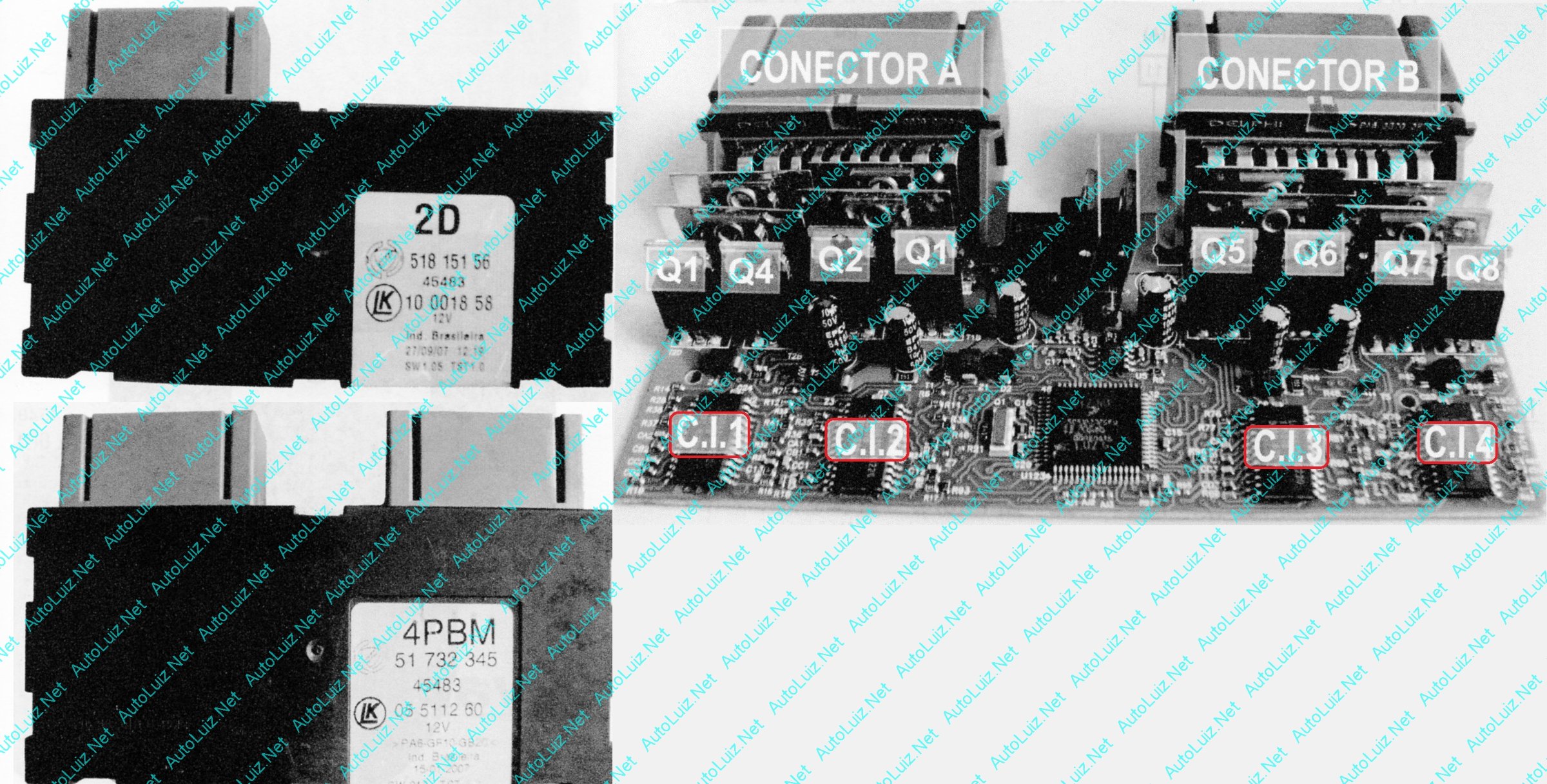

Mod 1 - Visão Geral da Peça , Fiat - Central Levanta Vidros, VIDRIOSFIAT055.jpg
Mod 1 - Descrição do conector , Fiat - Central Levanta Vidros, VIDRIOSFIAT059.jpg
Mod 1 - Descrição dos componentes , Fiat - Central Levanta Vidros, VIDRIOSFIAT060.jpg
Mod 1 - Acionamento do vidro eletrico passageiro , Fiat - Central Levanta Vidros, VIDRIOSFIAT062.jpg
Mod 1 - Acionamento do vidro eletrico motorista, Fiat - Central Levanta Vidros, VIDRIOSFIAT062.jpg
Mod 2 - Visão Geral da Peça , Fiat - Central Levanta Vidros, VIDRIOSFIAT067.jpg
Mod 2 - Descrição do conector , Fiat - Central Levanta Vidros, VIDRIOSFIAT067.jpg

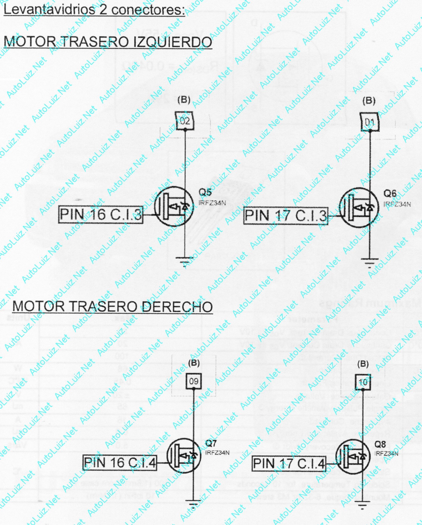

Mod 2 - Acionamento do vidro eletrico passageiro , Fiat - Central Levanta Vidros, VIDRIOSFIAT071.jpg
Mod 2 - Acionamento do vidro eletrico motorista, Fiat - Central Levanta Vidros, VIDRIOSFIAT071.jpg
Mod 2 - Acionamento dos vidros eletricos traseiros, Fiat - Central Levanta Vidros, VIDRIOSFIAT072.jpg

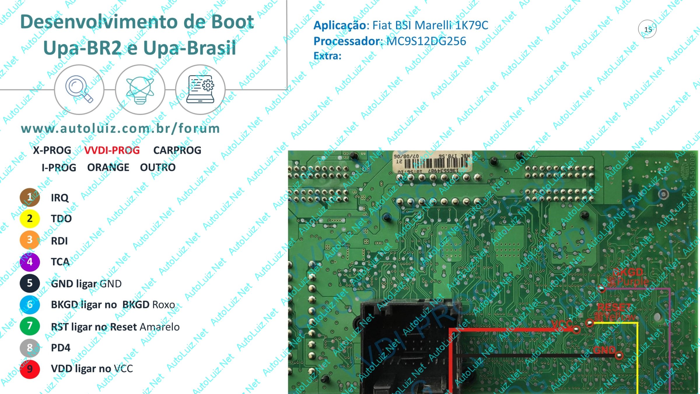

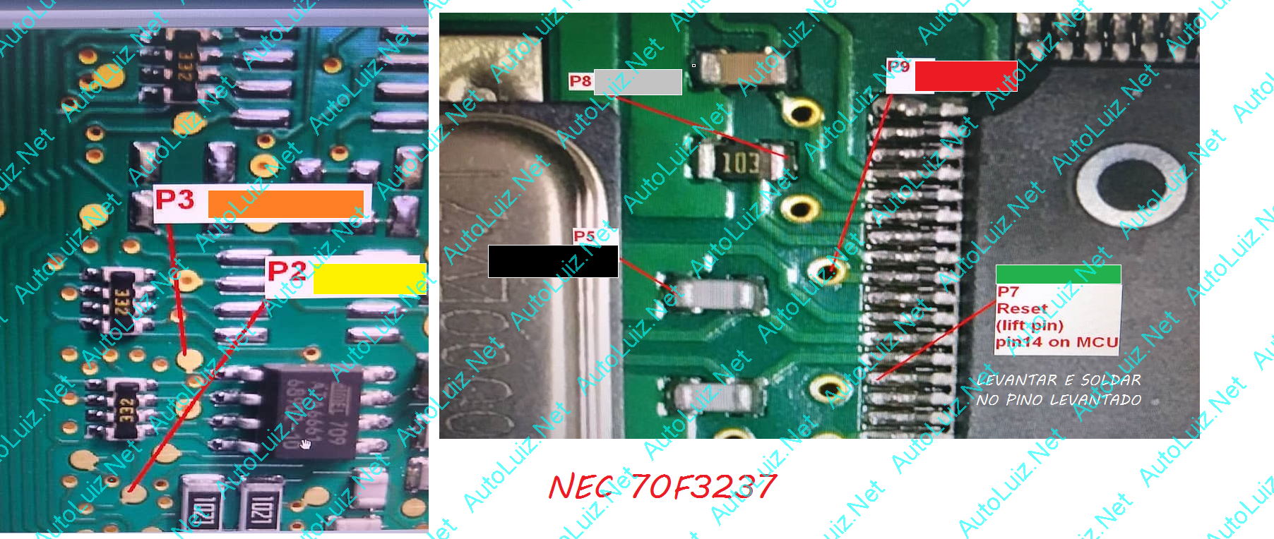

Possamai, 10 Jan 2025, 11:22
upa
- (1.84 MiB) Não foi baixado ainda
Possamai, 10 Jan 2025, 11:27
boot todos, bem detalhados
