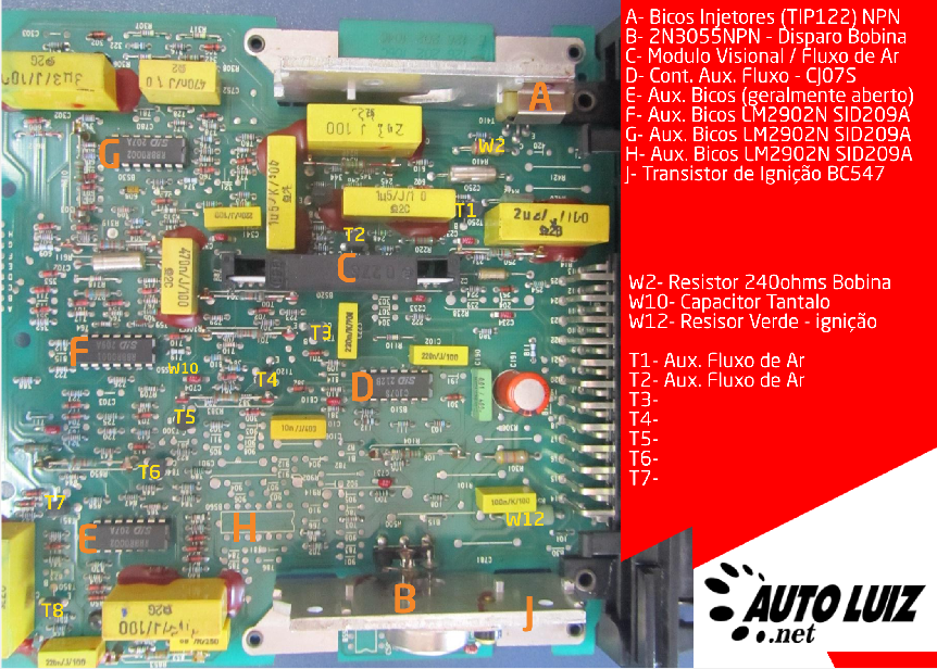

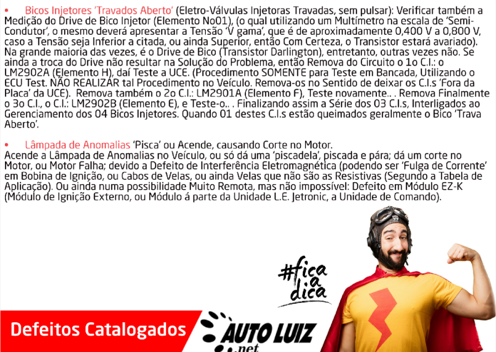

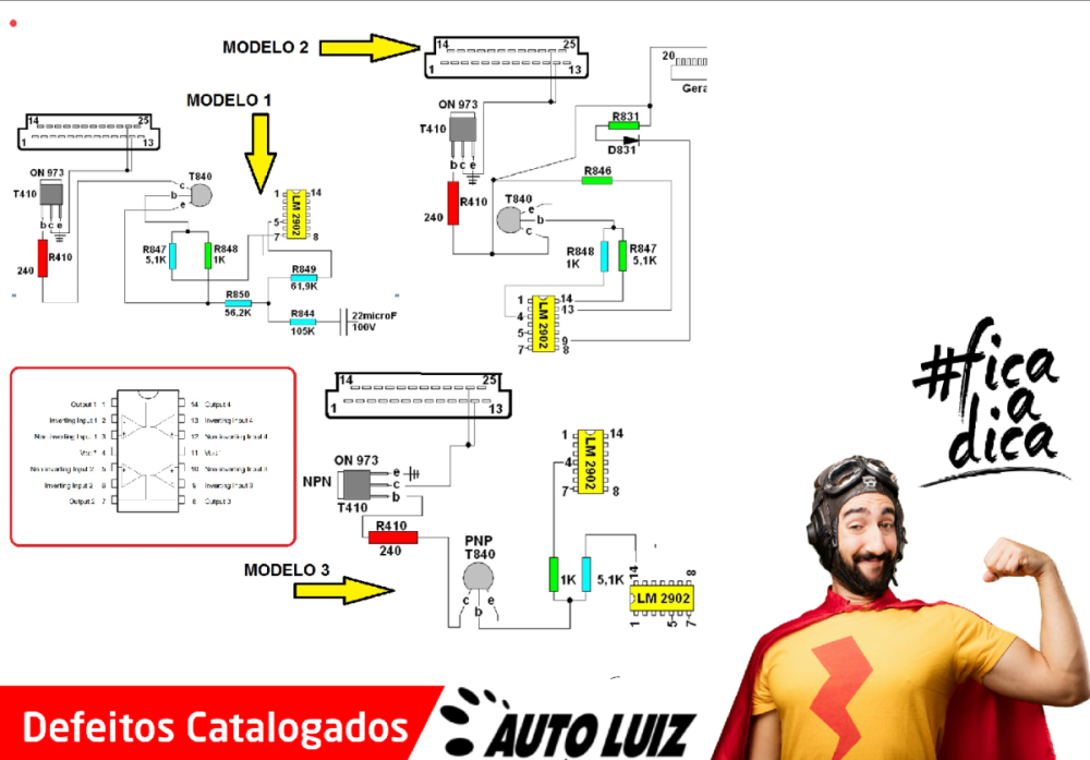

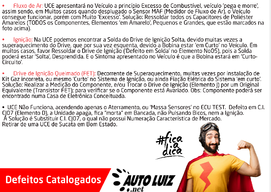

DICAS
- (3.06 MiB) Não foi baixado ainda
- (2.65 MiB) Não foi baixado ainda
