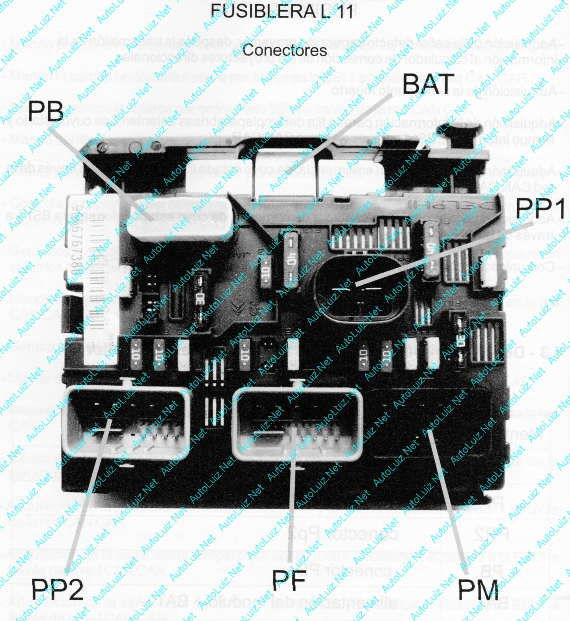

Visão geral dos conectores , Peugeot Citroen - BSM - L11, l11 conector (1).jpg

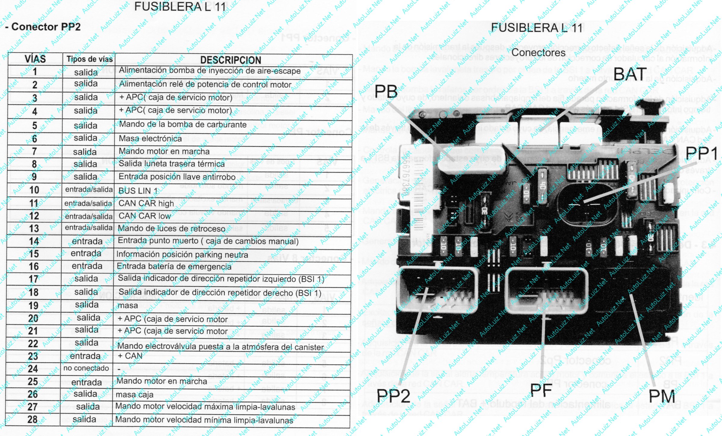

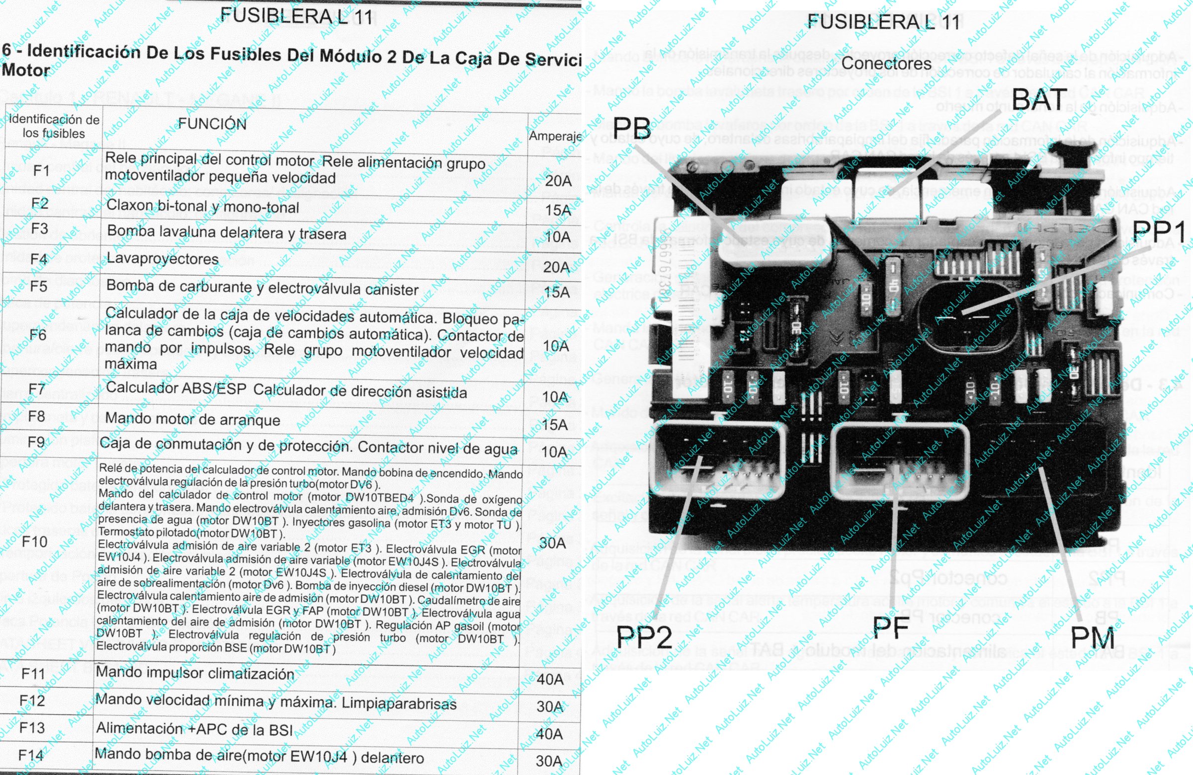

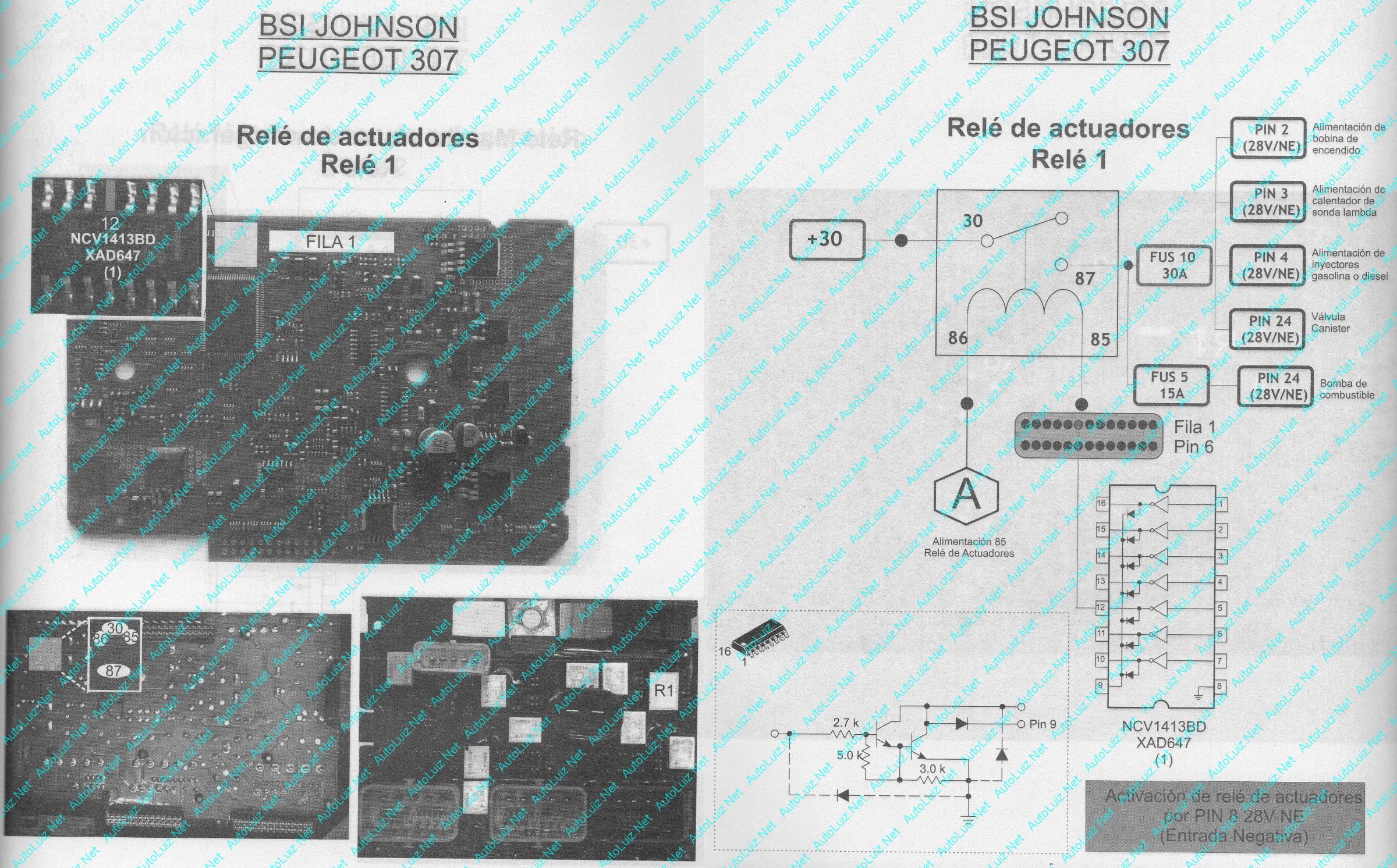

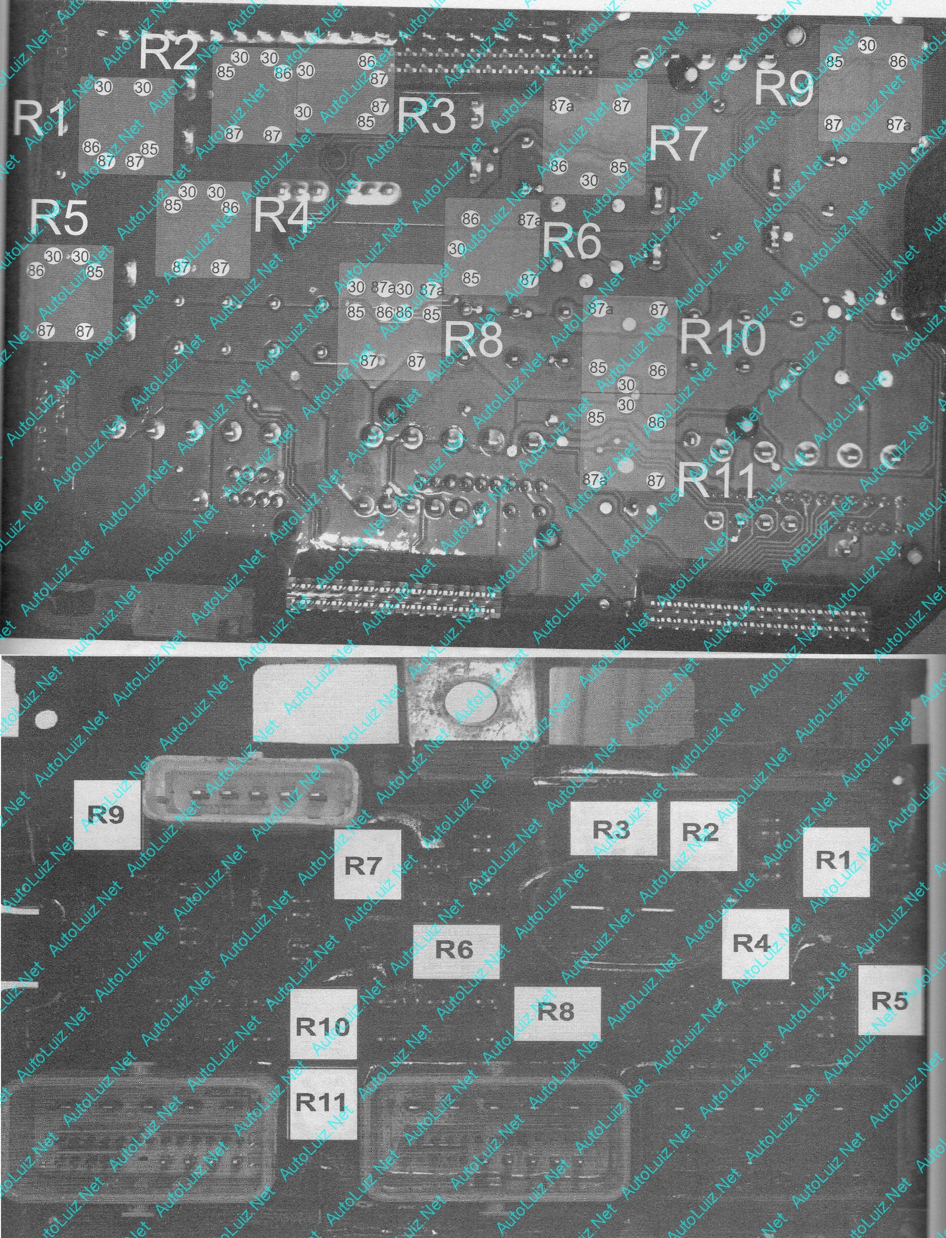

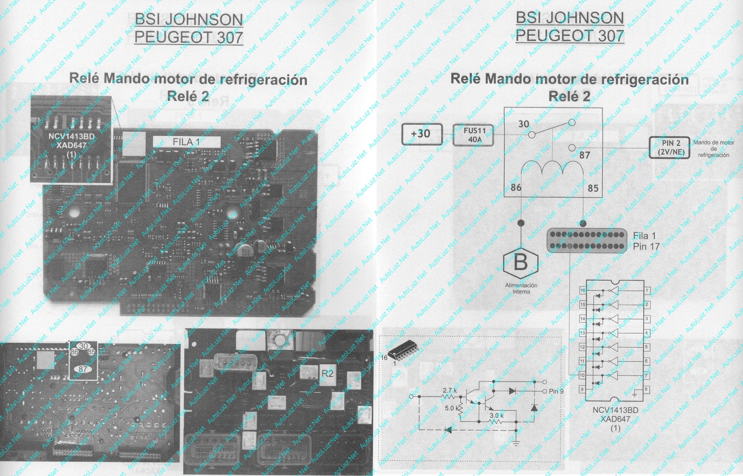

Acionamento R2 rele do eletroventilador , Peugeot Citroen - BSM - L11, PEGEOT307299.jpg

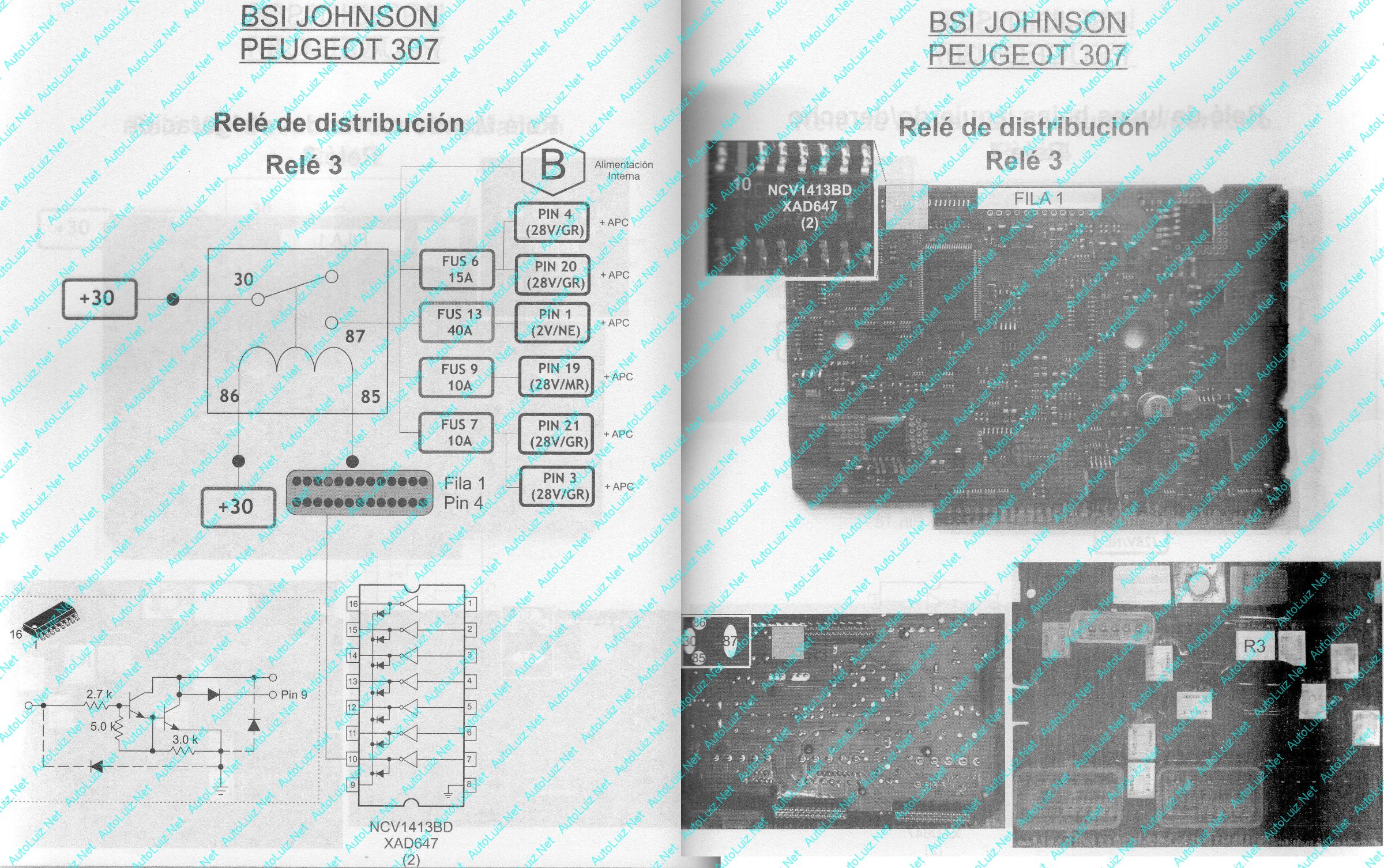

Acionamento R3 rele de distribuição de alimentação positiva , Peugeot Citroen - BSM - L11, PEGEOT307300.jpg

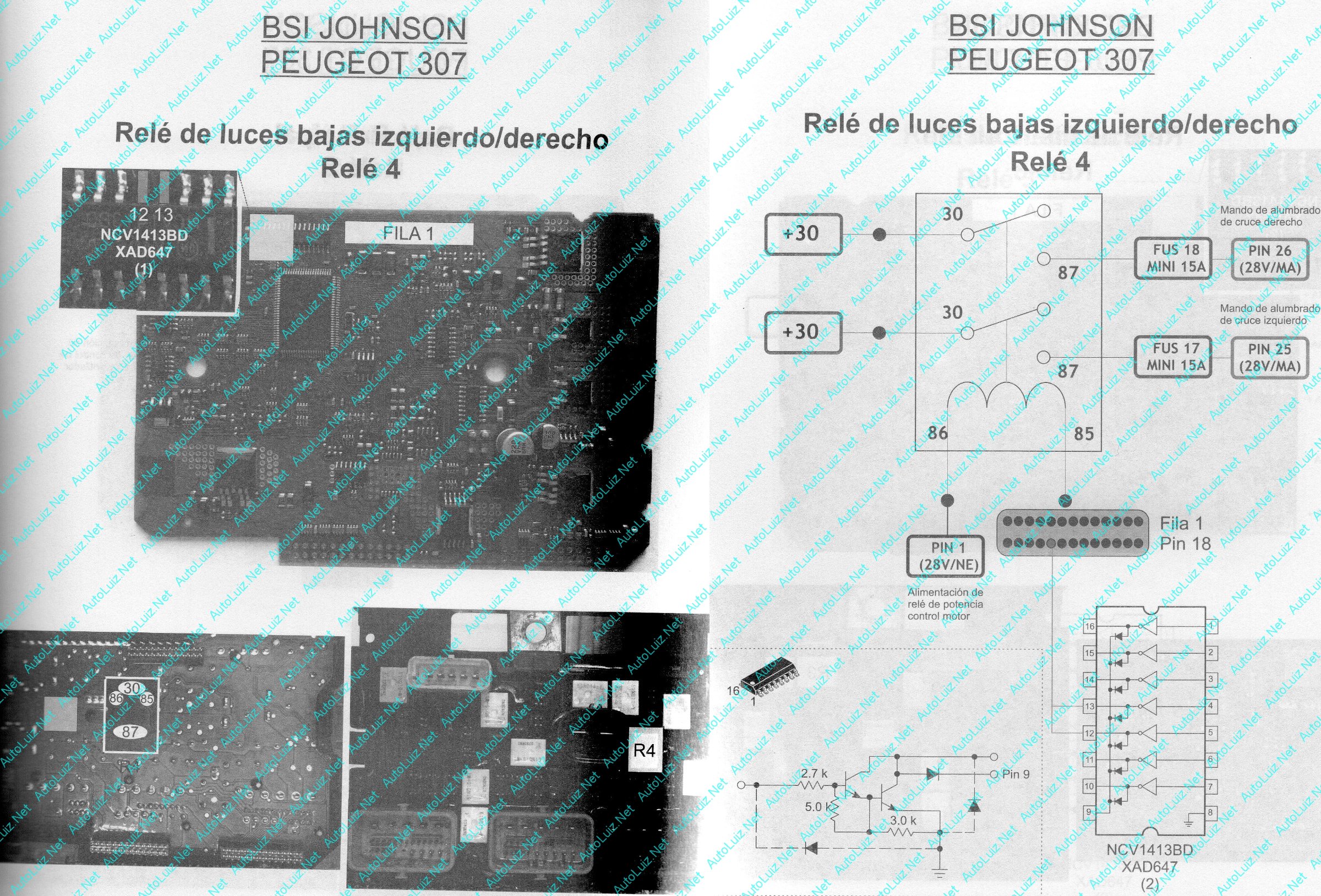

Acionamento R4 farois luz baixa , Peugeot Citroen - BSM - L11, PEGEOT307303.jpg

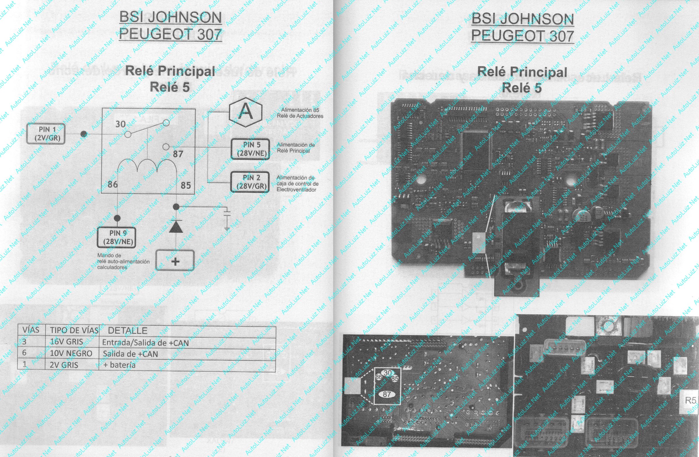

Acionamento R5 rele principal / injeção , Peugeot Citroen - BSM - L11, PEGEOT307304.jpg

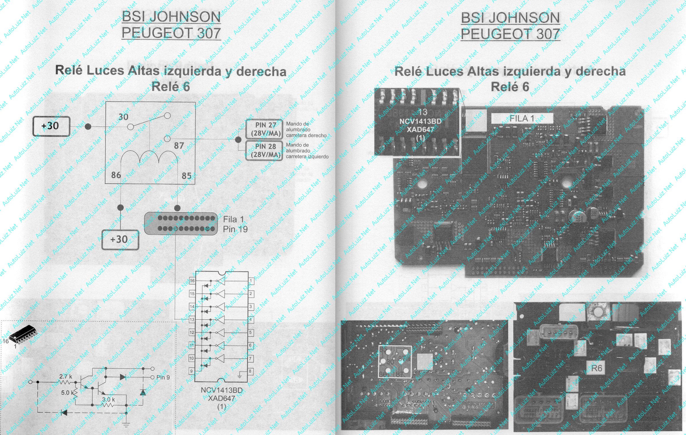

Acionamento R6 farois luz alta , Peugeot Citroen - BSM - L11, PEGEOT307306.jpg

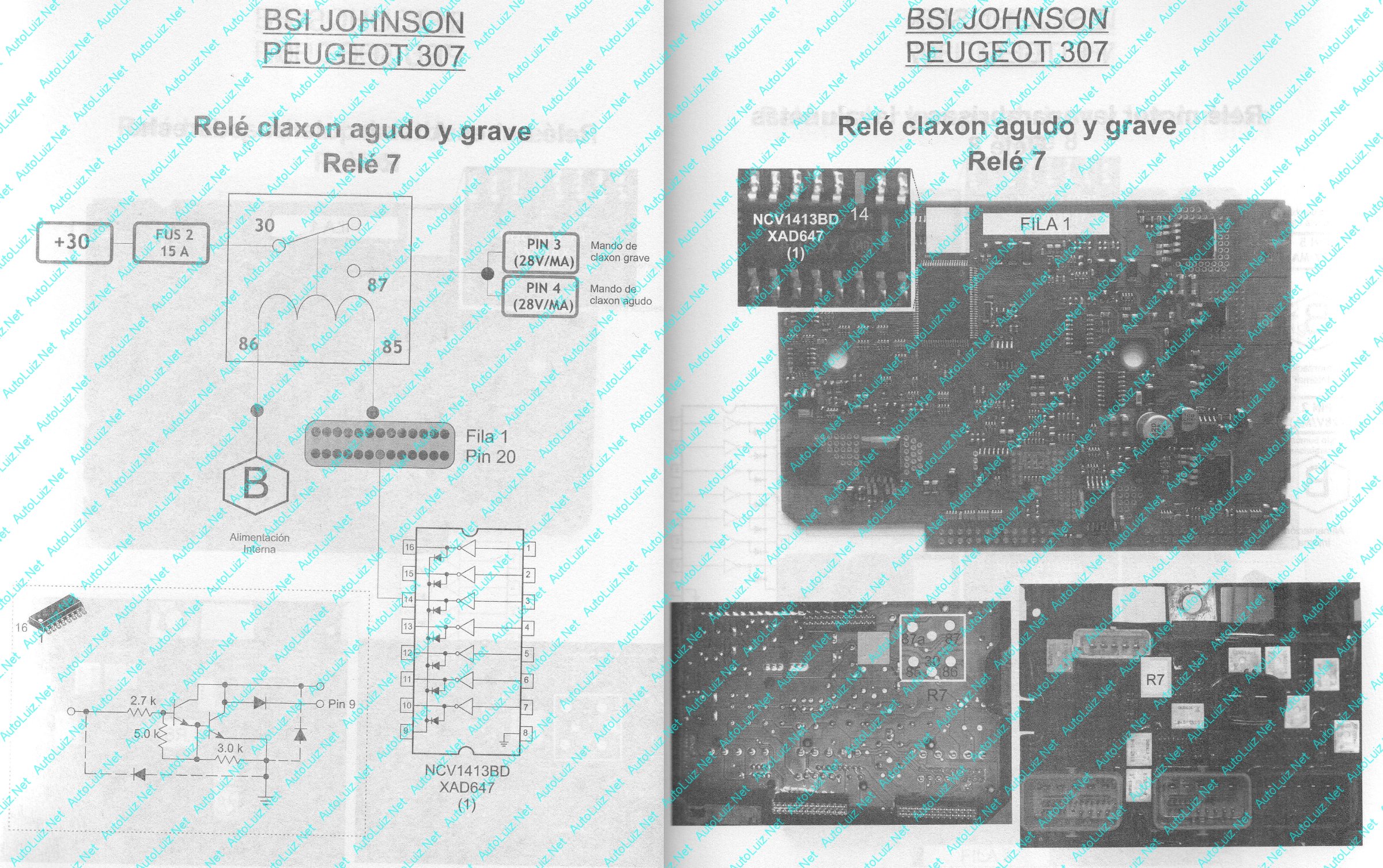

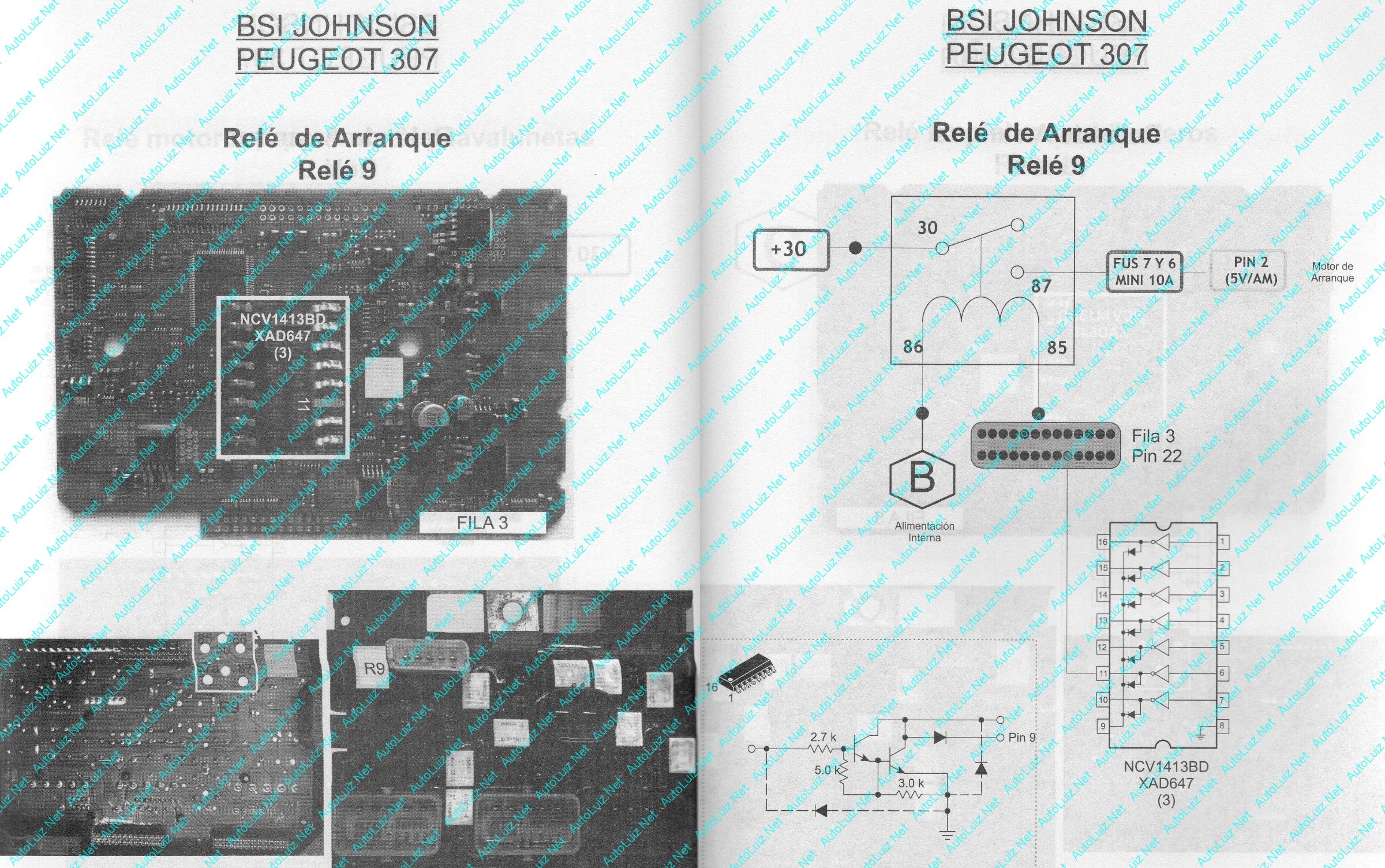

Acionamento R9 arranque / partida , Peugeot Citroen - BSM - L11, PEGEOT307314.jpg

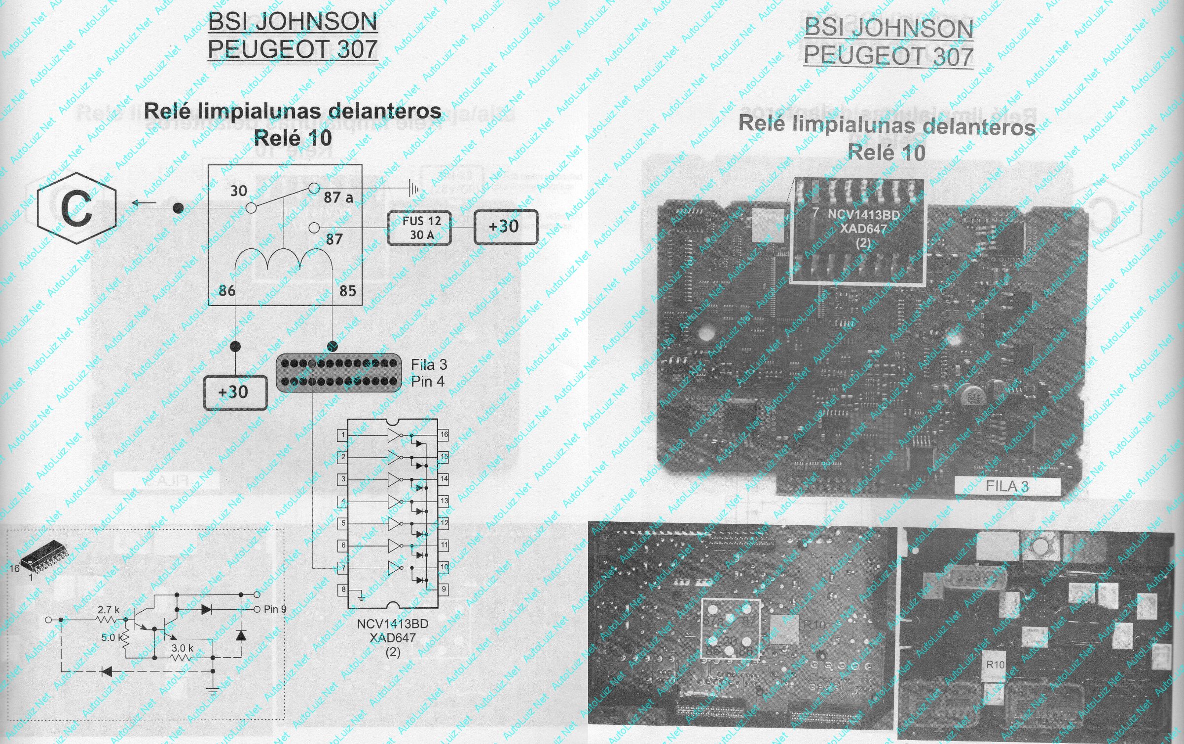

Acionamento R10 limpa farois , Peugeot Citroen - BSM - L11, PEGEOT307315.jpg

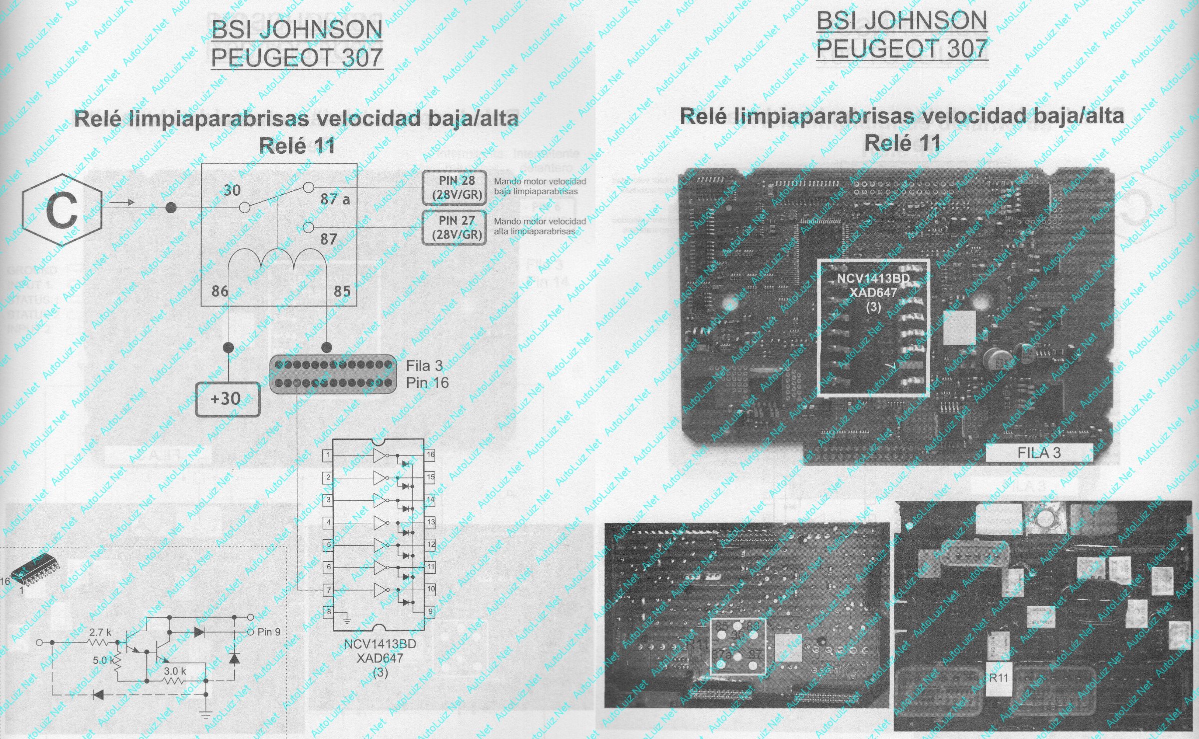

Acionamento R11 limpa parabrisa dianteiro , Peugeot Citroen - BSM - L11, PEGEOT307317.jpg

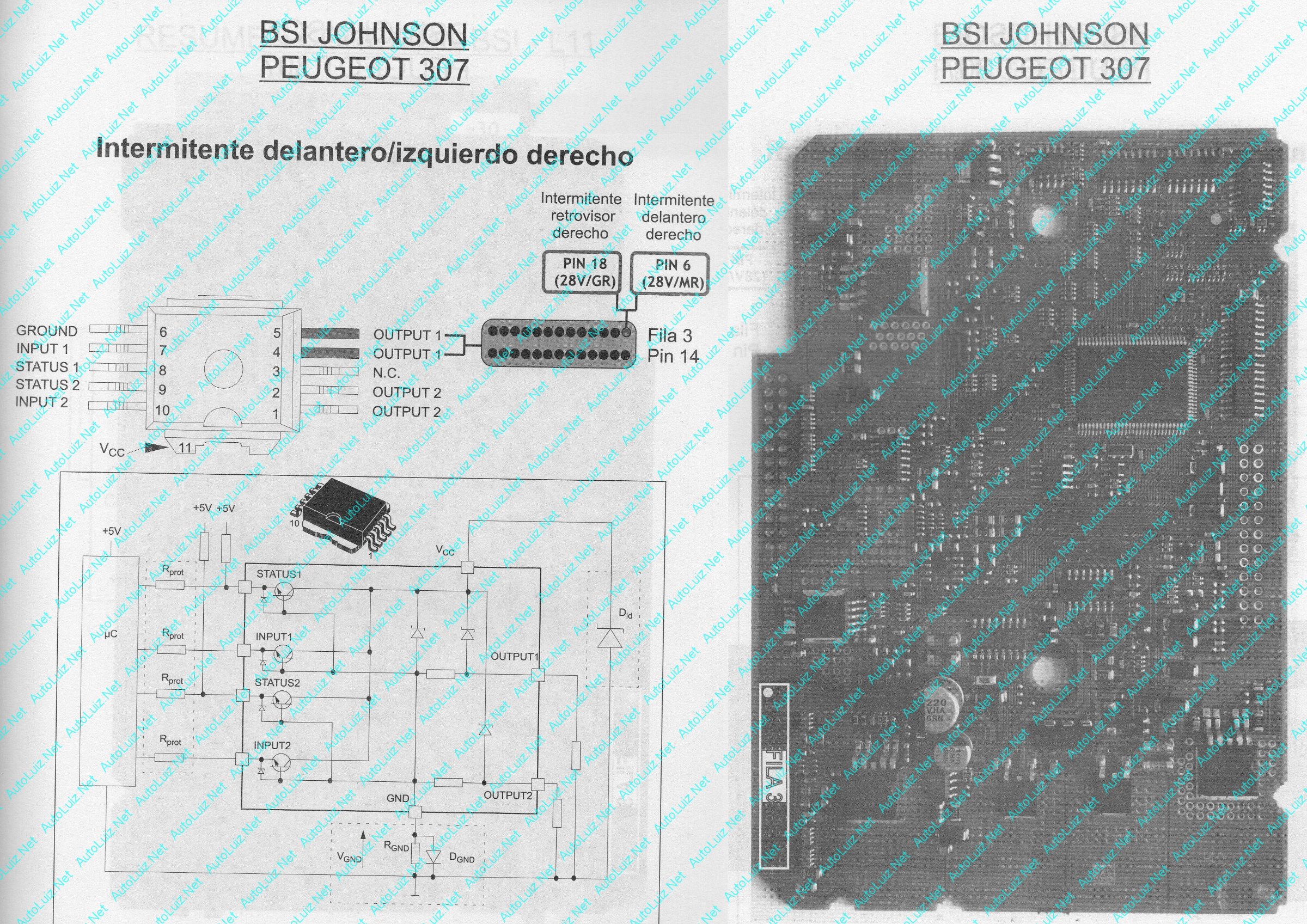

Acionamento piscas dianteiros , Peugeot Citroen - BSM - L11, PEGEOT307319.jpg

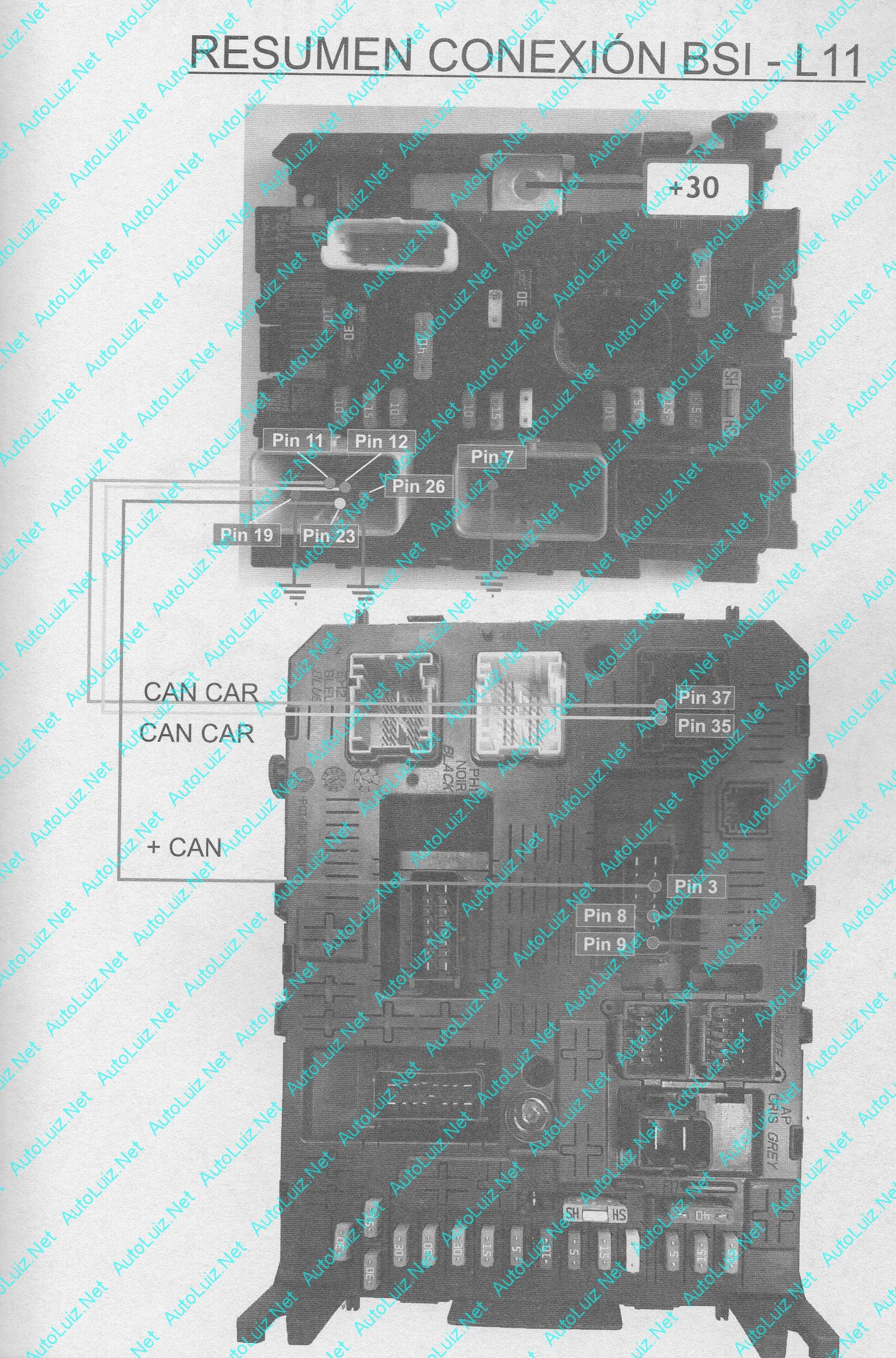

BSM - L11 - 505 - R06
Possamai, 08 Jan 2025, 08:39
- (798.88 KiB) Não foi baixado ainda
- (795.47 KiB) Não foi baixado ainda
- (2.03 MiB) Não foi baixado ainda
- (1.03 MiB) Não foi baixado ainda
- (1.07 MiB) Não foi baixado ainda
- (1.04 MiB) Não foi baixado ainda
- (1.01 MiB) Não foi baixado ainda
- (1.02 MiB) Não foi baixado ainda
- (1.41 MiB) Não foi baixado ainda
