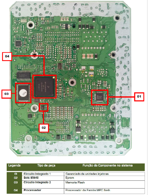

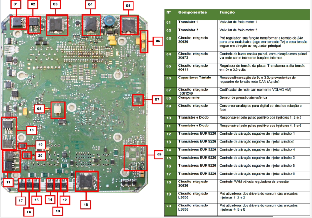

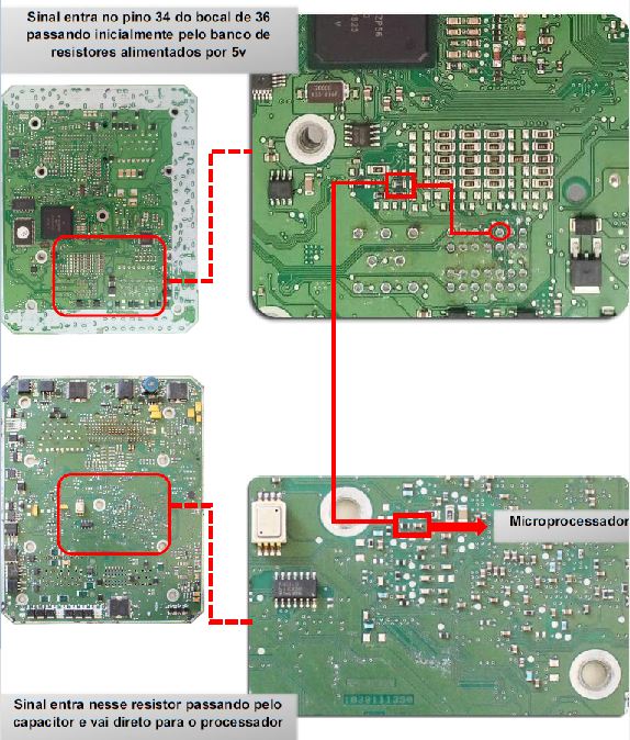

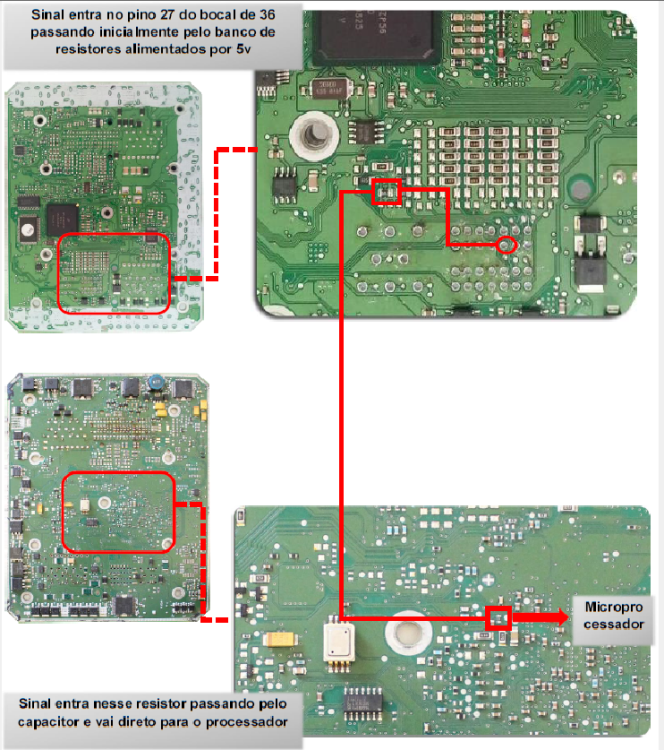

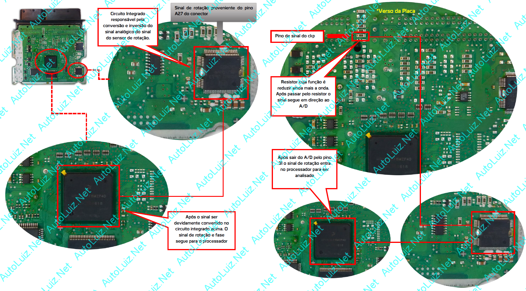

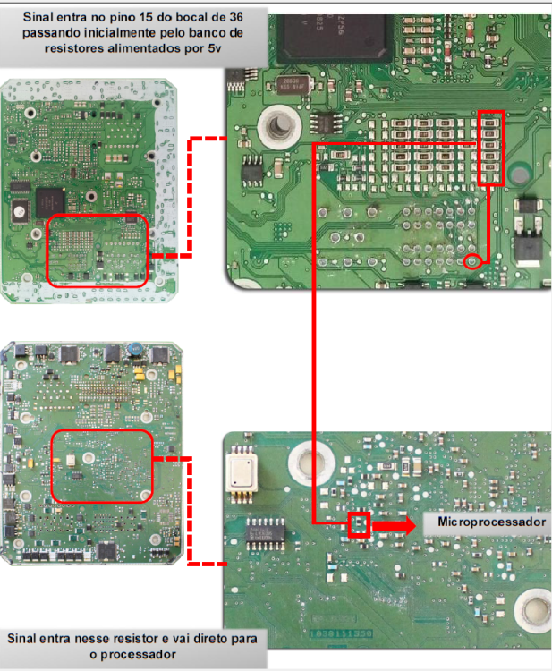

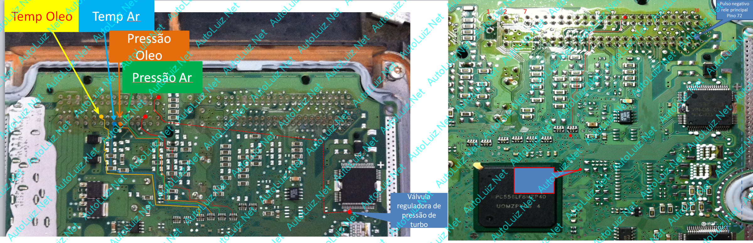

Dica do Dia - Sensor de Rotação / Trilhas EDC16C8 ROTACAO trilhas.png
