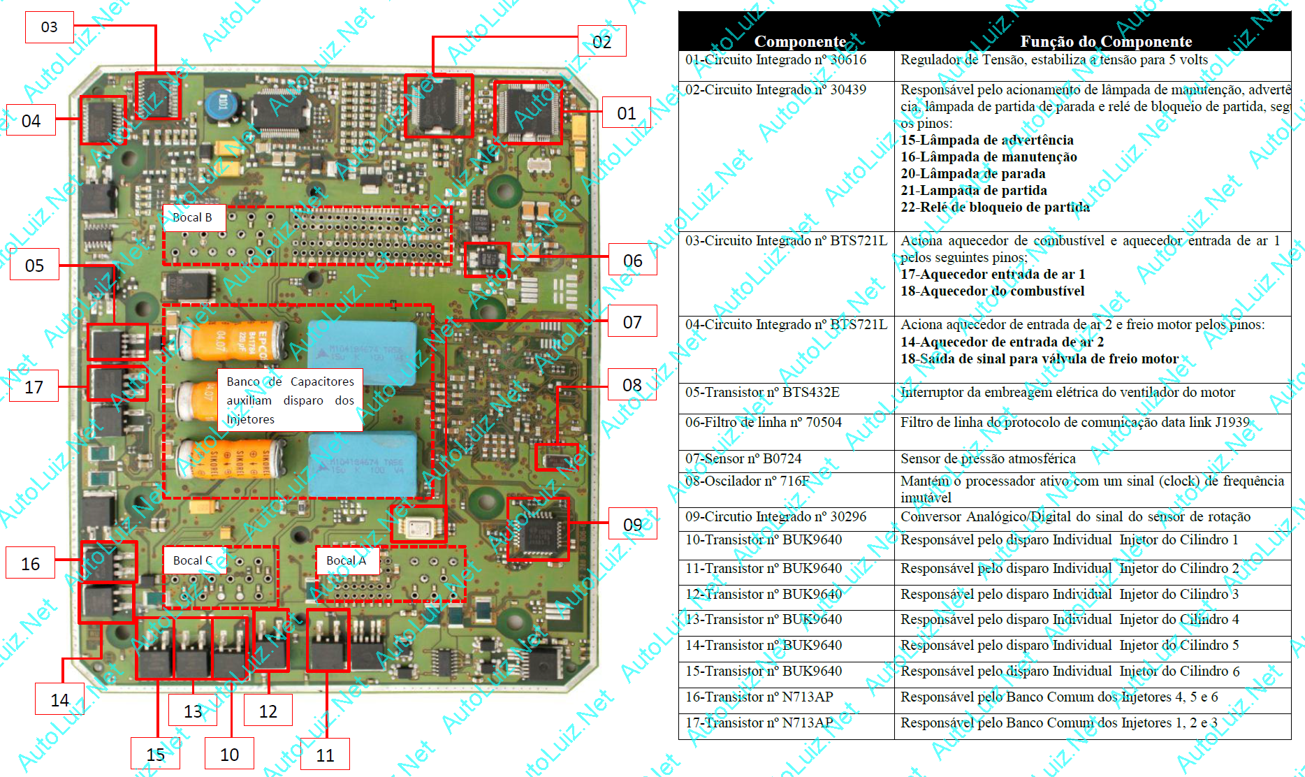

FORD Cummins Bosch EDC7 - 4 e 6 Cilindros
Possamai, 08 Jan 2025, 10:09
- (1.78 MiB) Não foi baixado ainda

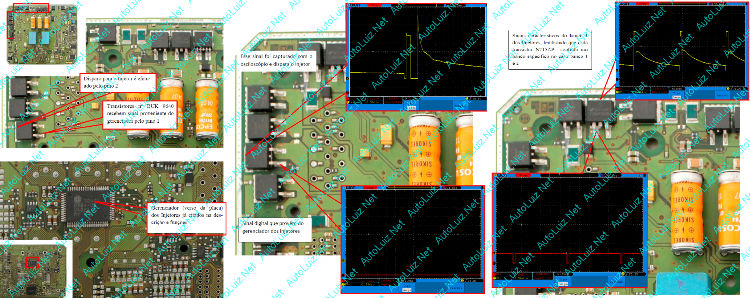

Possamai, 08 Jan 2025, 10:10
- (5.32 MiB) Não foi baixado ainda
- (3.15 MiB) Não foi baixado ainda
