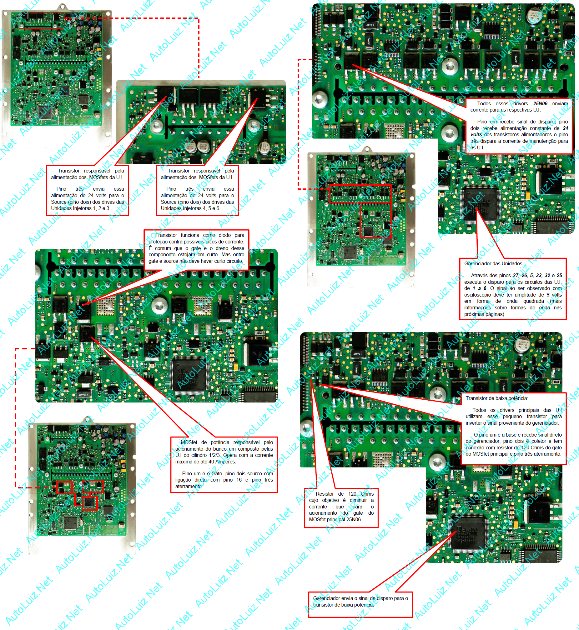

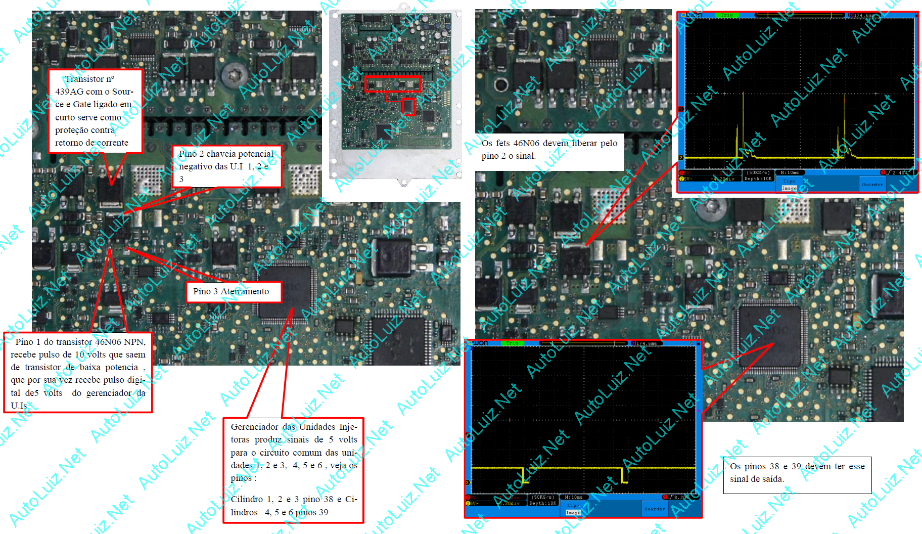

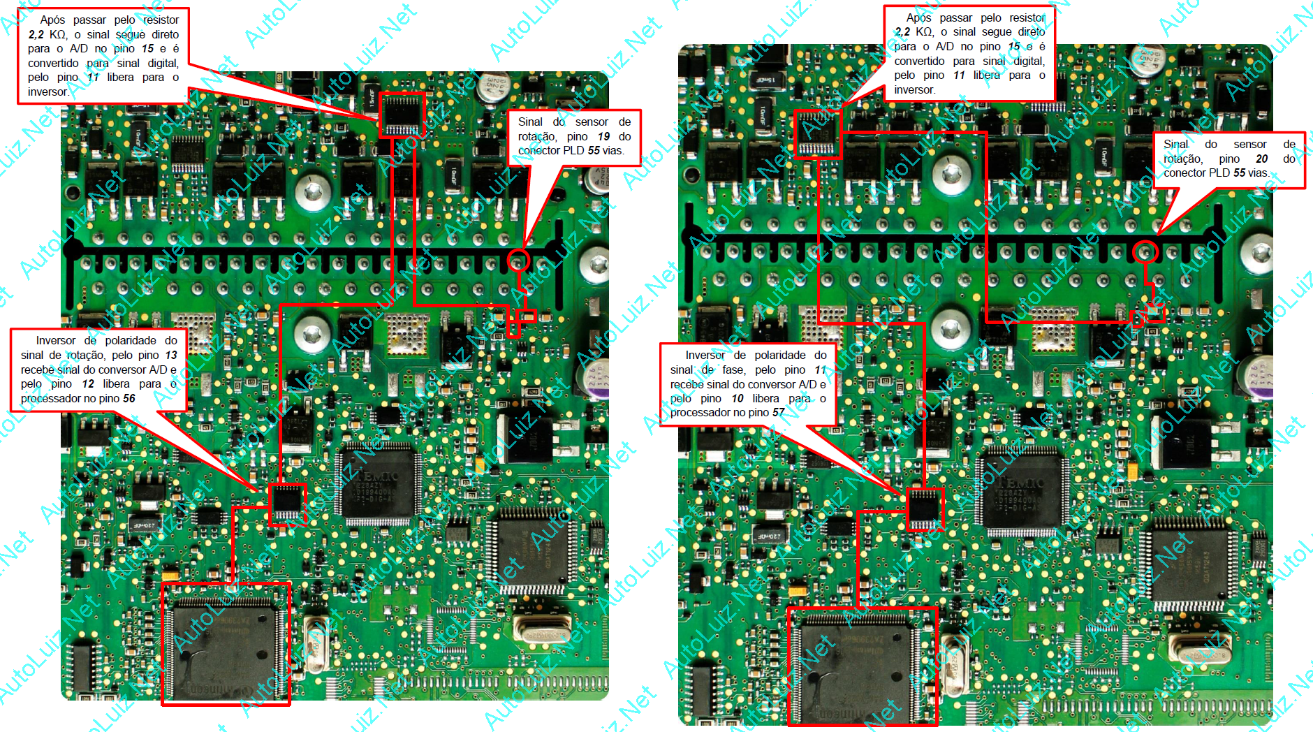

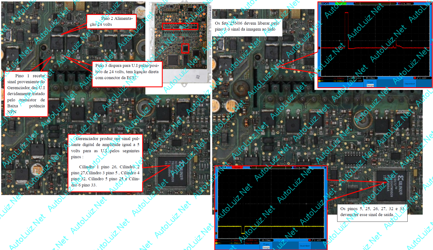

MERCEDES Bosch PLD OM906
- (4.65 MiB) Não foi baixado ainda
- (3.58 MiB) Não foi baixado ainda
- (2.34 MiB) Não foi baixado ainda
- (2.29 MiB) Não foi baixado ainda
