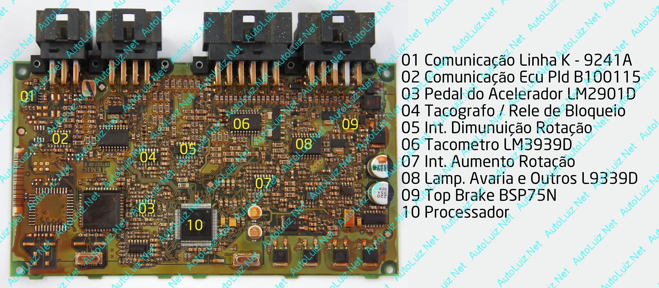

MERCEDES Modulo Cabine ADM Fase 1
- (3.27 MiB) Não foi baixado ainda

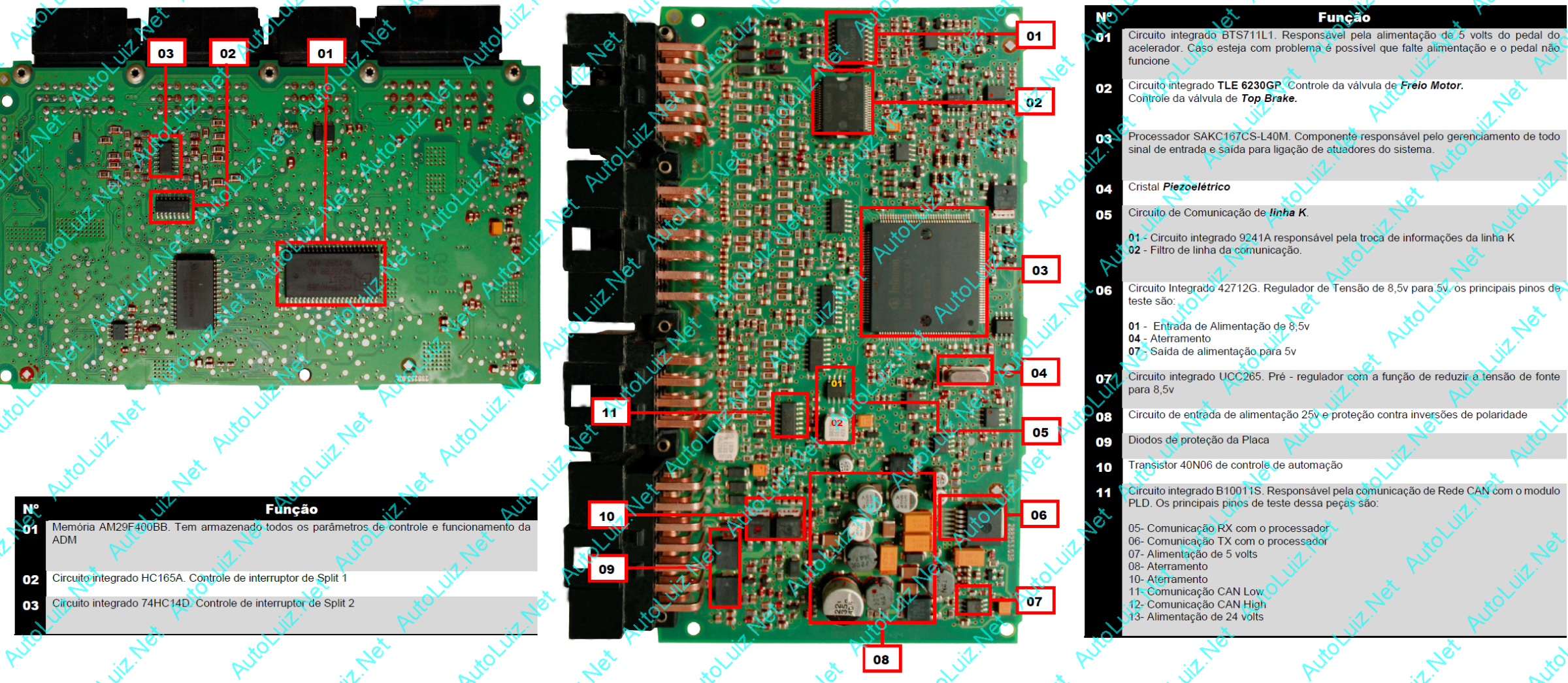

MERCEDES Modulo Cabine ADM Fase 2
- (3.2 MiB) Não foi baixado ainda
